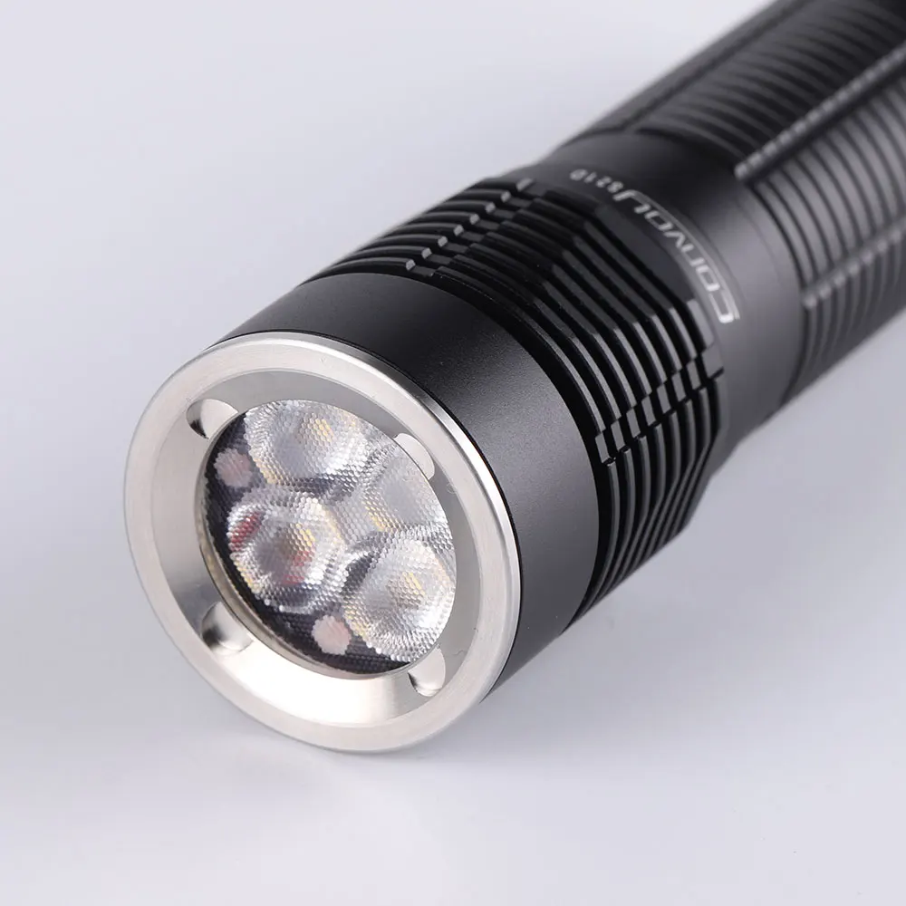

Convoy T4 в продаже.
fnksb (20.02.2022), havoc (20.02.2022), ФанКол (20.02.2022)
Старый 20.02.2022, 22:44   367
Сообщений: 3915
Сказал(а) спасибо: 5062
Интересный
