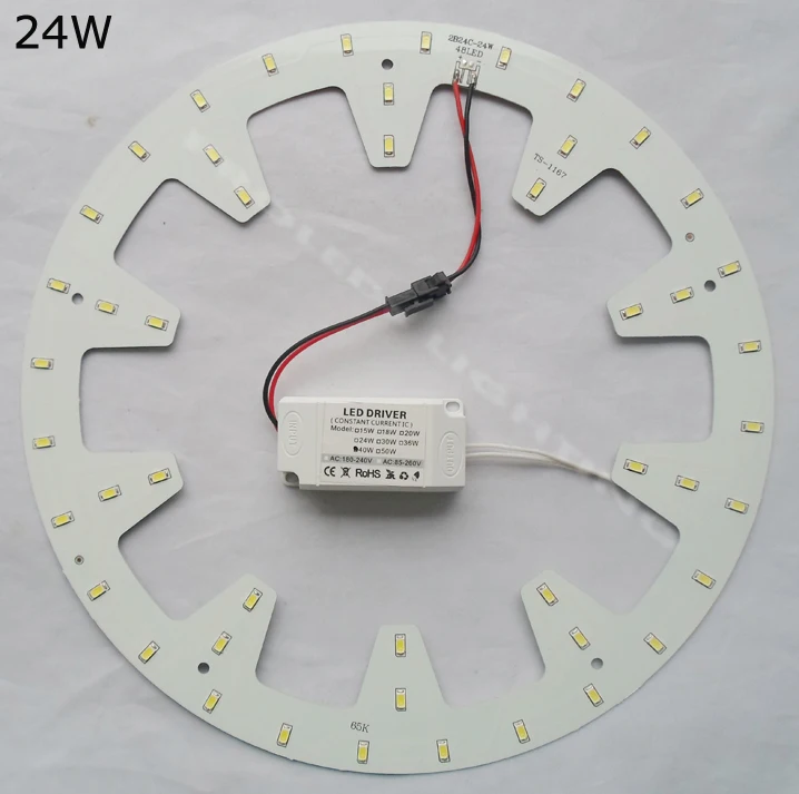

Старый 09.12.2021, 19:56   164
CHINA_TOWN
Регистрация: 29.08.2017
Сообщений: 829
Сказал(а) спасибо: 57
По умолчанию Re: Какие выбрать LED лампочки под E27 и E14? Часть 2.
Посмотреть сообщение Сообщение от Wu-Tang :
я пробовал, все равно нагрев конский, у меня там типа предбанника, где потолок оклеен обоями, и обои просто сгорели к чертовой бабушки под светильником )))
Тогда такие варианты
[IMG]https://images****.prom.st/1232805147_1232805147.jpg?PIMAGE_ID=1232805147[/IMG]
Старый 11.12.2021, 20:58   165
Wu-Tang
Аватар для Wu-Tang
Регистрация: 31.05.2012
Последняя активность: 22.11.2025 01:08
Сообщений: 719
Сказал(а) спасибо: 159
Поблагодарили: 40 раз(а) в 32 сообщениях
CHINA_TOWN,
а что у этих вариантов с cri, а также по цене?
Wu-Tang вне форума   Ответить с цитированием Вверх

Старый 12.12.2021, 04:00   168
CHINA_TOWN
Сообщений: 829
CHINA_TOWN,
обычно у них 80, но бывают и 90-95, а вот 97-98 только перепайка
такой светодиод с CRI>95@R9>90 стоит около $0,015/шт
а также по цене?
платы разные, как и цены, и это больше пример реализации
Старый 12.12.2021, 04:29   169
Wu-Tang
Аватар для Wu-Tang
Сообщений: 719
Prohtotco,
нашел коэфф пульсации 4, а вот что это значит?
CHINA_TOWN,
в общем возни много с таким вариантом.
[Исправлено: Wu-Tang, 12.12.2021 в 04:37]

Старый 12.12.2021, 14:57   171
Di_Joker
Регистрация: 18.09.2017
Последняя активность: Вчера 08:31
Сообщений: 740
Сказал(а) спасибо: 666
Такой набор никто не собирал? ТЫК
Смущает что цвет плат может давать свету зелёный оттенок. Белая плата была бы куда уместнее.
Старый 13.12.2021, 03:13   172
CHINA_TOWN
Сообщений: 829
Тогда присматривайте новый светильник, нет смысла издеваться над трупом, Е27 отжил свое...

Старый 14.12.2021, 15:32   174
CHINA_TOWN
Сообщений: 829
Посмотреть сообщение Сообщение от Di_Joker :
Вы не первый, кто тут спрашивает про эти зеленые платы)
Prohtotco, +1 клон - https://mysku.ru/profile/kr...

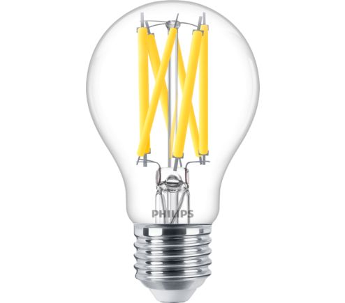

Старый 16.12.2021, 19:00   180
CHINA_TOWN
Сообщений: 829
в общем прикрутил потолочный светильник, и с этой лампочкой не закрывается колпак плохо конечно, пойдет значит на балкон в лампу, но надо теперь искать сюда, такую же по мощности, но с меньшим диаметром, в икее видел на стенде, 1521лм с маленьким диаметром рассеивателя.
по свету - свет теплее, чем у лн 100вт.
в принципе все понравилось, только, понять бы теперь, что за ledare была на стенде с маленьким рассеивателем и 1521лм, чтобы купить теперь в светильник, чтобы влезла под калпак.
Да не бывает чудес...
В типоразмере А60 потолок 7Вт (для нефиламентных ламп и без дичайшего перегрева), а это ну никак не сотка ЛН.
Или подождите еще парочку лет прокачки кпд светодиодов, или замените светильник (это дешевле и быстрее).
И не слушайте user343 (fonarevka) aka HDD_disassembler (ixbt) aka kapetz_finkap (mysku), он регулярно несет бред, и в этой теме его давно забанили
Как выглядят лампы, которые делают для людей?
Линейка "DUBAI" от Philips - https://images.philips.com/...
и их дальнейшее развитие с эффективностью >200Lm/W, но мощность у ламп мелкая (неожиданно правда? ) и CRI всего лишь 80 (а для CRI ~98 мощность сразу на х2)
И как только кто-то из А-брендов соизволит сделать филаменты с CRI под сотню, вопрос с лампочками можно будет закрыть)
А вам можно попытаться найти такую лампу CRI 90 - https://www.lighting.philip...
Wu-Tang (17.12.2021)
