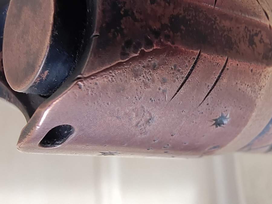

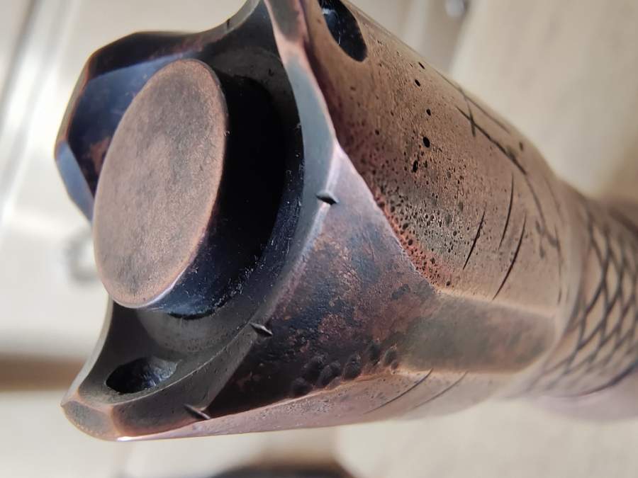

Несчастный MecArmy (см. выше) был подвергнут очередному издевательству после выжигания намертво приклеенного драйвера газовой горелкой KOVEA, в поиске подходящей истины патины.
Был проделан эксперимент из двух методик, соединенных воедино, чтобы компенсировать минусы обеих (неоднороднось в одном случае, и не устойчивость к истиранию в другом).
На свет появилось новое покрытие, которое лишено обоих недостатков, имеет при этом медно-багровый оттенок (до чёрного в углублениях) и блестит при этом как у кота - всегда (или временами - у кошки)...
Вот фото, но без обработки. Камера в случае с МекАрми передаёт цвет немного в фиолетовую сторону, однако в реале это самый медный цвет некой динозавровой эпохи - глянцево- серо-красный...
Вот фото после обработки и протирки насухо (смотрим более внимательно на безель):
Вот фото после 1500# наждачки, предварительно немного "засаленной" (опять же смотрим на безель, поскольку камере похер на разницу в целом):

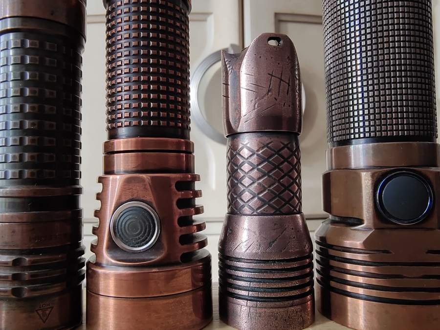

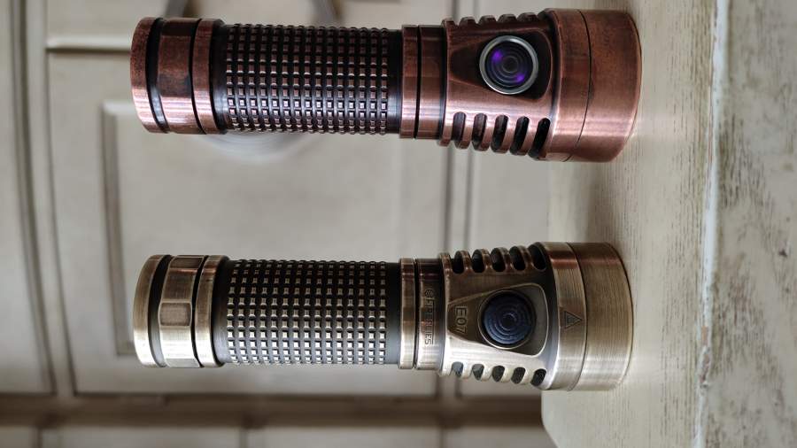

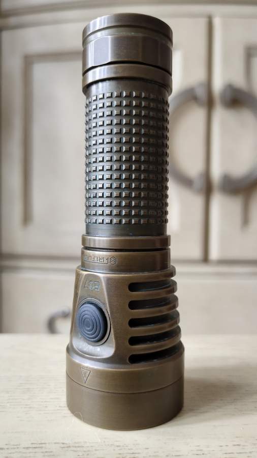

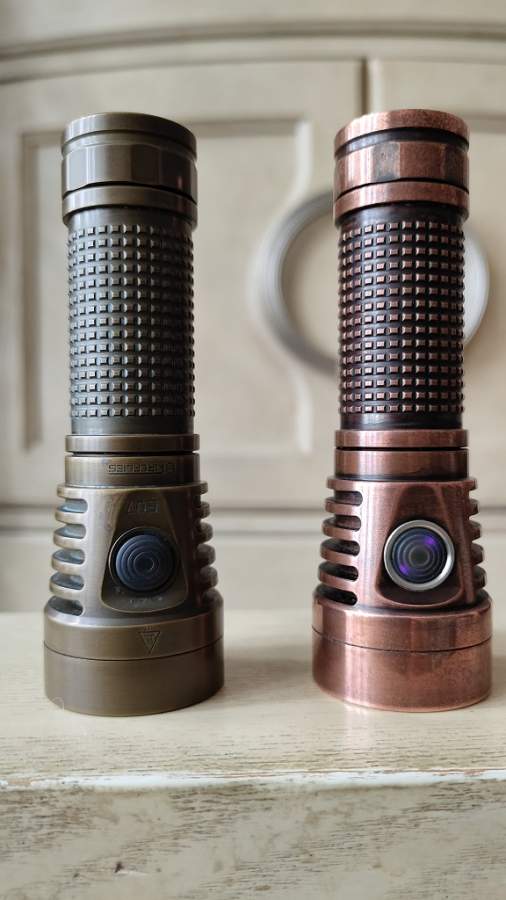

Слева - направо:
Айсбим ТК18, ФаерФлис Е07, МекАрми "Медный шрам", Олайт 50. Всё медное.
Тенперь по оттенкам:

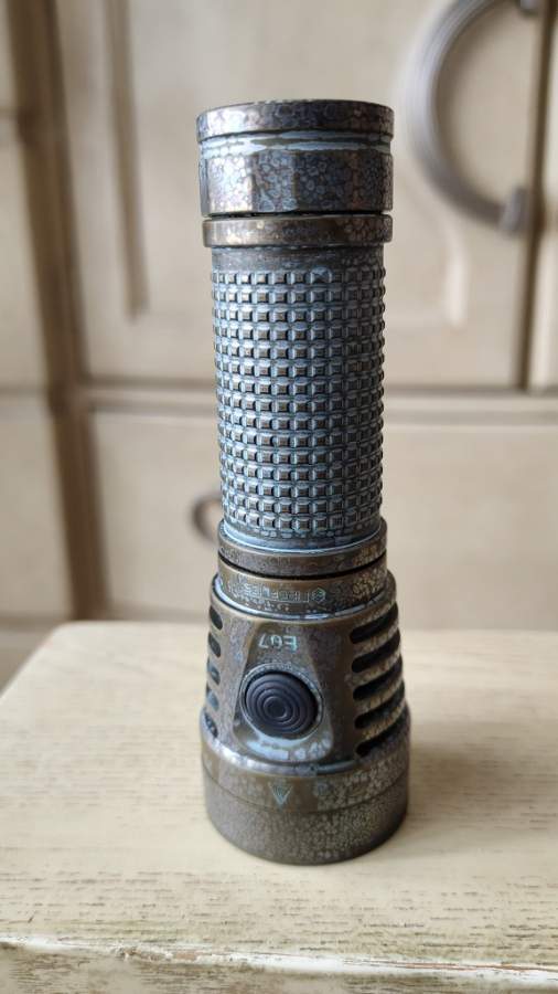

1-й фонарик - в углублениях патина от паров аммиака, на поверхности естественная (атмосферная, фонарь стоит на улице под навесом без попадания дождя.
2-й фонарик - стоял вместе с первым, но перед съемной был слегка зачищен лысой наждачкой+джинса, канавки пройдены шерстяной ниткой.

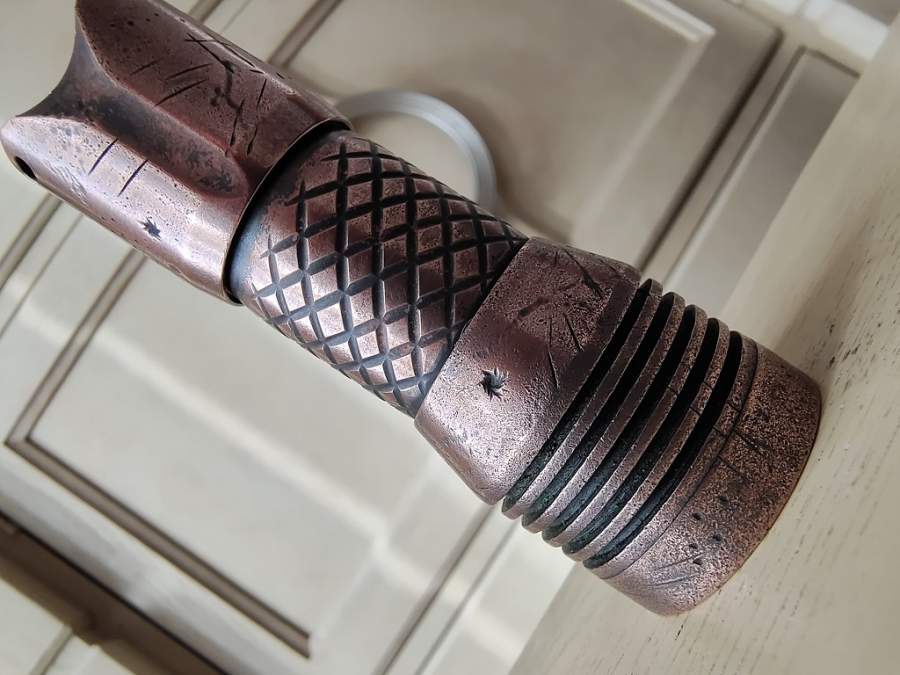

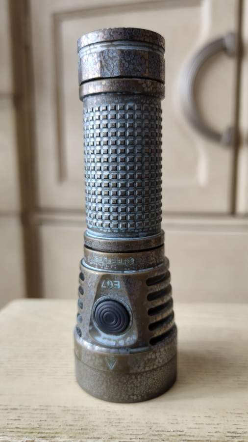

3-й фонарик - МекАрми (экспериментальная патина, которая порыжеет через несколько дней с сохранением глянца).

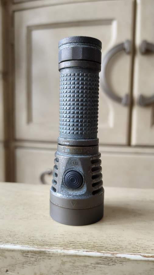

4-й фонарик - пройден просто джинсовкой, стоял вместе с двумя первыми.

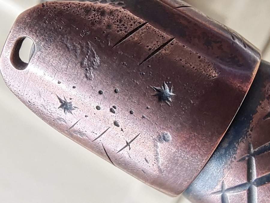

Остановлюсь подробнее на МекАрми.
Идея со шрамами лично мне понравилась, но как-то она оказалась не законченной.
Вылизанный гладкий фонарь с глубокими ранами выглядела не правдоподобной.

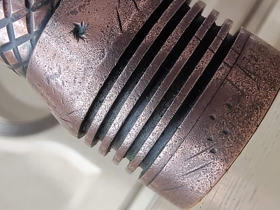

Поэтому, попробовал несколько вариантов дополнительного состаривания фонаря посредством механической обработки.
Чтобы выглядело понятнее, выложу макро-снимки (все мелкие детали фактуры делал сам, крупные насечки внизу тоже). Кнопка так же получила шершавость из моих рук)):
На следующих 2-х снимках:
звёздочки - фабричные, остальной рельеф делал сам:
Последний снимок (кроме звёздочки, всё моё):
Кому-то понравится, кому-то нет.

Дальше поступаем по желанию: можно немного осветлить минимальной по зерну наждачкой, можно нанести небрежные риски более крупной (без сильного нажима), можно оставить как есть...
На всё про всё у меня ушел час...
С парами аммиака получить то что хотел у меня не вышло...
[Исправлено: Alex G, 18.09.2021 в 21:11]

Я получил из "псевдо-состаренного" фонаря изделие "эпохи динозавров".
все такое олдскульно-стимпанковое , ууухх !!

zazara, Со шрамами всё проще и одновременно сложнее.
Проще поскольку нанести их не трудно, нужны немного фантазии и минимум подручных средств. Ну а сложность в том, что это уже не исправить)).
Глубокие шрамы наносил ножом ударами молотка по обуху. Использовал разные РК, чем больше угол, тем интереснее выходит. Точечные и глубокие - так же, в ход шли саморезики, зубильце, гвозди, кернер. Пара ударов - меняем штамп, или перетачиваем острие на другой рельеф. Важно не промахнуться и не долбануть молотком по фонарику)).
Разводы получал бормашинкой.
Шершавость и мелкая фактура получаются прокатыванием фонарика по наждачным абразивам разной зернистости, по асфальту без крупной фракции (тротуарному), по тротуарной плитке и так далее. Нужно при этом придавливать дощечкой (вплоть до разделочной), гладким металлическим предметом, но можно и просто подошвой обуви на ноге. Последнее самое простое решение, плюс в том, что фонарь не проскальзывает под ней, потому можно катать его по грубой поверхности и давить сильнее, делая фактуру более глубокой и не однородной.
С частями не соприкасавшимися с поверхностью из за особенностей их рельефа (в частности, конус на голове) проделывал всё то же самое после разборки по частям, вручную.
По окончании всего прокатка по максимально гладкой металлической плите с хорошим нажимом, быстрыми движениями для сглаживания и зализывания рельефа.
После этого легкая обработка наждачкой в районе 800-ки без сильного нажима, и патинирование. Проявить рисунок (опять-таки, как в случае с травлением клинка) можно мельчайшей наждачной бумагой или скотчбрайтом до желаемого результата.
