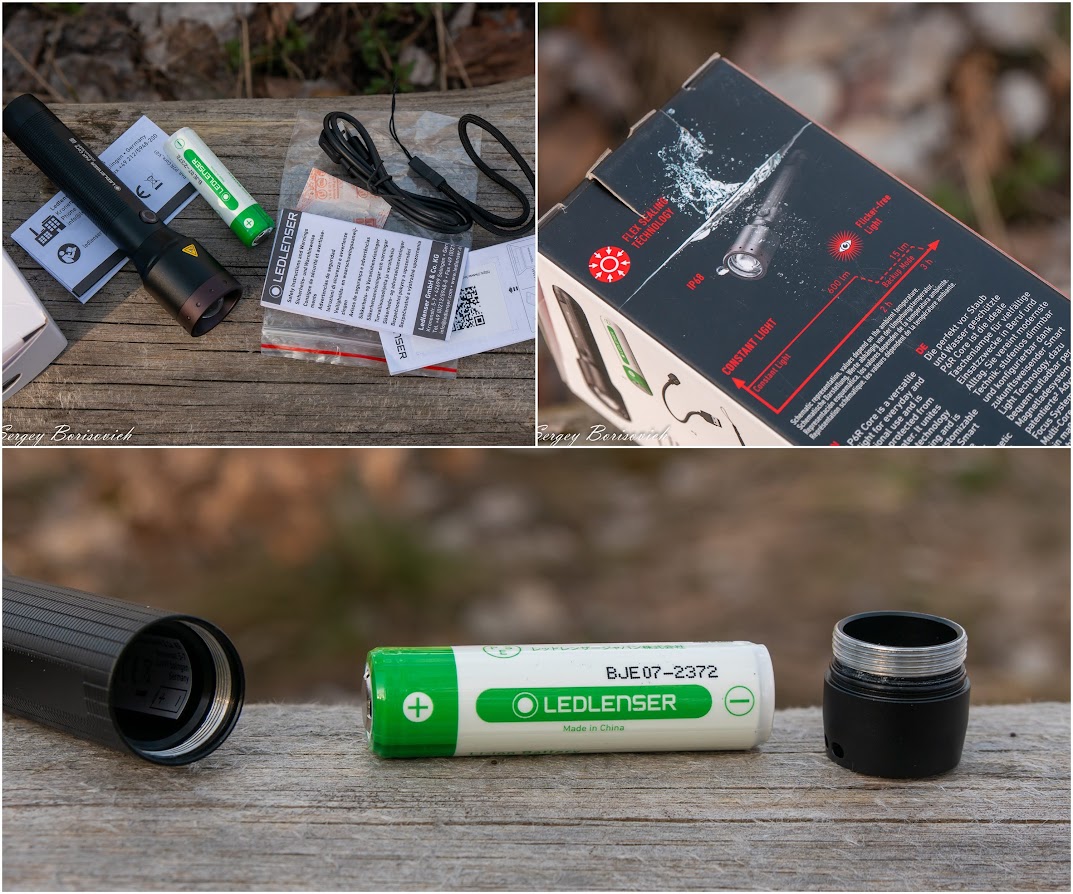

Упаковка фирменная картонная коробка.
В комплекте идёт:
- фонарь
- аккумулятор
- кабель для магнитной зарядки
- темляк
- инструкция
Перед началом работы лучше ознакомиться с инструкцией. Я по привычке распаковал фонарь, установил аккумулятор, и начал нажимать кнопку м почти сразу попал в режим настройки режимов...
Внешне фонарь имеет максимально простой дизайн - круглый корпус без выточек и выступов препятствующих скатывания с наклонных поверхностей
Кнопка управления одна со стороны головы. В кнопке присутствует индикатор заряда.
С противоположной стороны корпуса напротив кнопки расположены контакты магнитной зарядки.
Хвост плоский, без магнита, с отверстиями для темляка.
Голова фонаря имеет привычную для LedLenser систему фокусировки. Поворот головы небольшой , фиксации выбранного положения нету.
Оптическая система не имеет защитного стекла. Внешне видно что ее переработали. Теперь присутствует мелкая структура отвечающая за рассеивание луча и устранение артефактов.
Корпус фонаря раскручивается на 2 части (хвостовая крышка и корпус). Минусовый контакт пружинка. Плюсовой контакт так же пружинка. Аккумулятор идущий а комплекте стандартный 18650, что позволяет использовать обычные аккумуляторы с сохранением функции заряда аккумулятора внутри корпуса.
Резьба треугольного профиля, присутствует резиновый уплотнитель.
В использовании нет необходимости раскручивать корпус, потому резьба не аннодирована. Защита от случайного включения только электронная.
