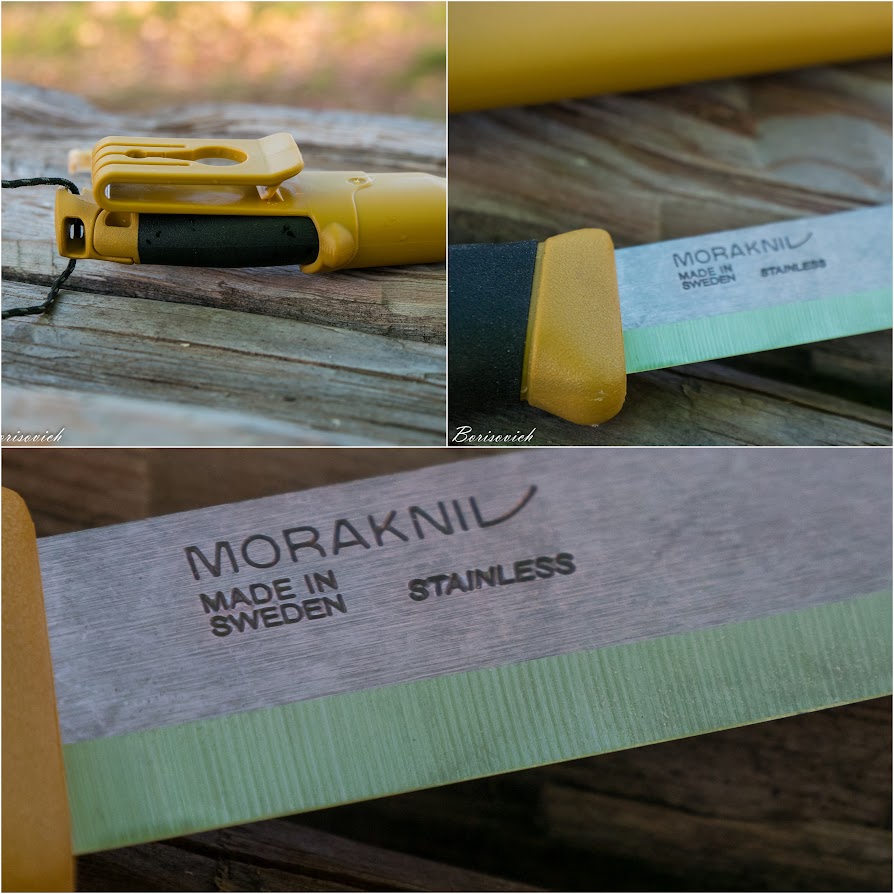

Клинок ножа выполнен из стали Sandvik 12C27. Толщина в обухе 2,5 мм, длина 104 мм.
Всад в рукоять аналогичный Morakniv Companion - присутствуют щели, заточка начинается от самой рукояти.
Обработка клинка Morakniv Companion Spark это главное отличие от Companion.
Нож перестал был полированным и очень похож на Morakniv Kansbol. Присутствуют следы обработки, обух не скруглен (для высечения искры), а заточка перестала был сведенной в ноль - появились микроподводы.
Отличие сведения в ноль и микроподводы можно ощутить только если работать ножами одновременно, и сравнить рез одинаковых материалов. Больше сказывается полированная поверхность и следы обработки. Один лучше скользит, а второй лучше держит направление реза.
Ещё у меня сложилось впечатление, что микроподводы все же чуть дольше держат заточку, но там где нужна бритвенная острота сведения в ноль они конечно чуть хуже.
Поскольку нож позиционируется как инструмент для леса, то обработка клинка и заточка имеют право быть, так как это нож для полевых работ, а для продуктов лучше иметь обычный компаньон.
