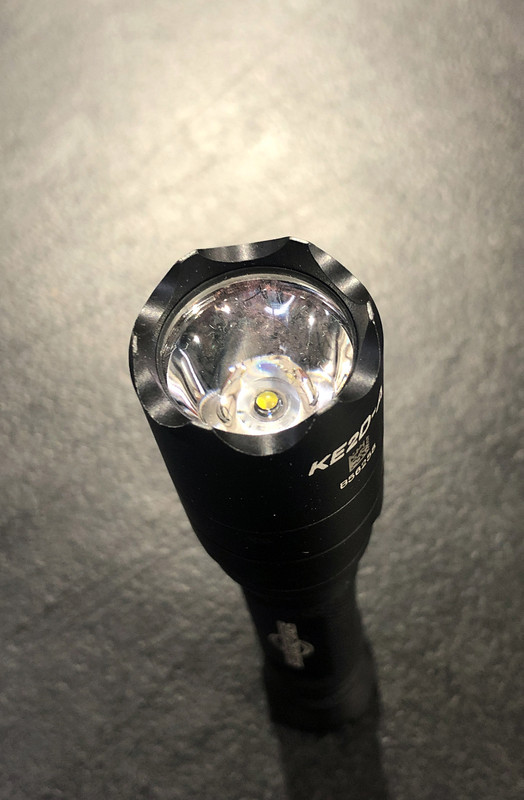

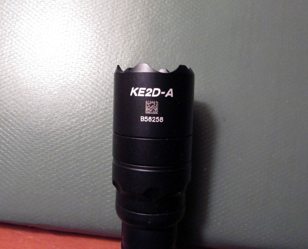

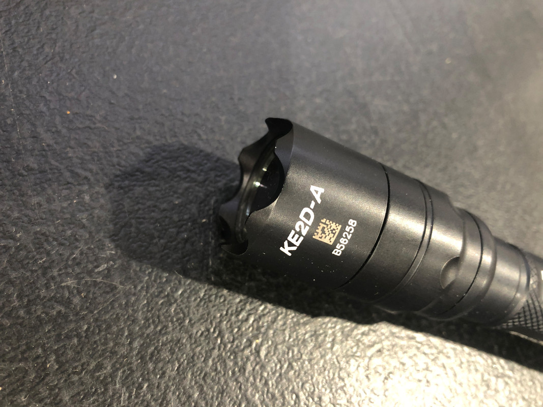

Так, e2d приехал.
Кнопка выглядит не так, как на старых ревизиях, основание пружины выглядит пошире, пружина мощнее и кажись лужёная или оцинкованная, лепестки тоже не медь, а что-то белое, мб лужёная, на серебро не рассчитываю, но надо поглядеть, вдруг начнёт темнеть, было-бы неплохо. Кольцо, удерживающее резинку кнопки, залито чем-то чёрным и твёрдым, видны выдавленные засохшие капельки.
Диод XP-L первый, оттенок не слишком зелёный, приятный жёлто-зелёный. Установлен чуть не по центру, на светящемся изображении тирки можно видеть край квадратной площадки светодиода, он отражает отражённый от тирки свет в виде полосы, а с другой стороны отражение среза купола диода более крупное, чем остальные. Результат этого хорошо виден снимке на ванне, одна сторона переходной зоны вокруг хотспота как-бы разорвана и всё это напоминает месяц, но это только с близкого расстояния, от 1,5 метров и дальше это не заметно.
Почти флудер, близко к 20 град хотспот, но мб поменьше, точно между 15 и 20, надо потом линейкой померить точнее на стенке в 4-5 метрах и посчитать.
Жрёт всё, даже 1*123, но их очень недолго.
Так намерил - сначала батарея, ток в верхнем и нижнем, потом люксопопугаи в сильном и слабом, т.к. не уверен, что выдержал ровно 1 метр и вообще он лежал немного под углом ко мне:
1*16650 - 0.6/0.03
4600
80
2*16340 - 1.75/0.02
9000
80
2*123 - 2/0.02
8200
80
1*123
не зажигается, если <2.9 В
если >2.9 В - горит, пока не опустится до 2.9, и в сильном режиме есть некое регулярное изменение яркости, похоже на биение сердца, слабый просто мерцает с большей частотой и нерегулярно, т.е. для любителей беззащитных 1*16340/16650, при использовании короткого тела, это можно считать как бонусом, так и проклятьем - он не высосет их, а скорее всего вырубится на ~2.9В, как с 1*123. Насколько неожиданно это произойдёт, ещё не проверял.

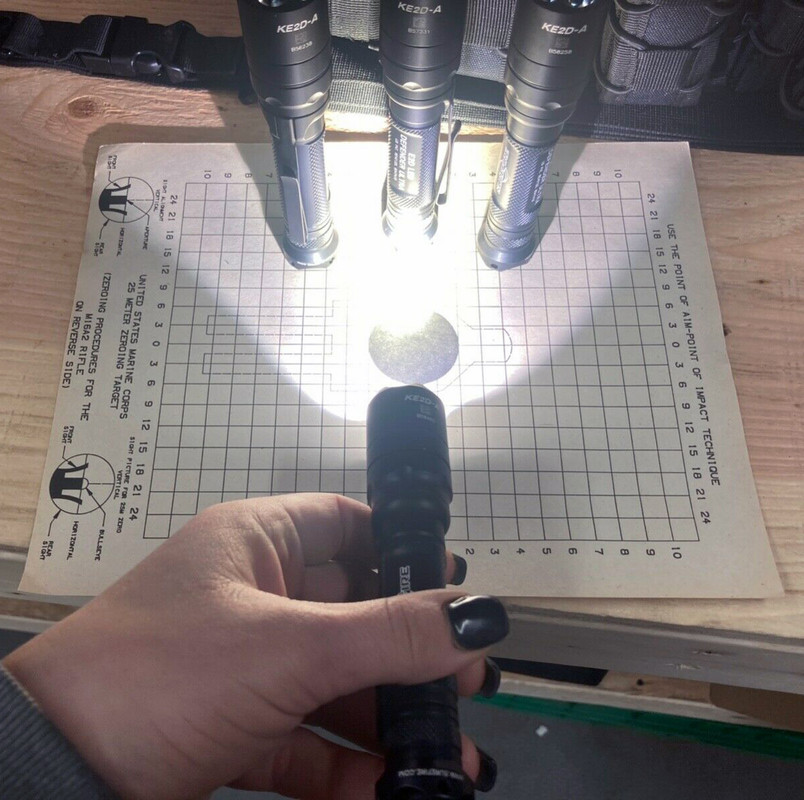

Я слепой - отодвинул фонарь на 2.2 метра, померил хотспот, получается вот так, т.е. около 10 градусов, хз почему я подумал про 15-20
