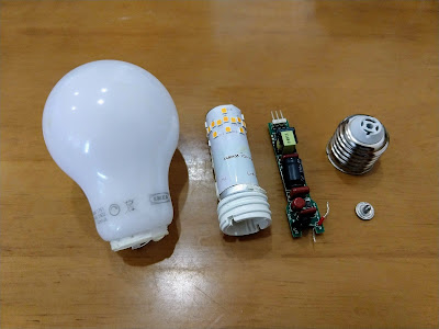

Камрады, помогайте. Вопрос не про фонари, а про квартирный свет и паяльные приборы, извиняйте, если офтоп.

все светодиодные лампочки в доме (и, подозреваю, у соседей тоже) начинают мерзко мерцать
Ремонтируйте лампочки, точнее -- их драйвера.
Как вариант, меняйте драйвер на нормальный. Но это крайний случай, обычно все ограничивается заменой кондеров в горячей части драйвера.
Блин, икеевские лампочки неразборные ни разу
Неужели цельно стеклянные?
Такие да, не разбираются. Но это же большушая редкость. Я такие только в Китае видел (там и купил парочку).
Все остальные разбираются.
И ещё один момент. Новые, только что купленные в Икее, лампочки точно также себя ведут. Их прямо из магазина ремонтировать?
Ну так если плохо работают из магазина -- или менять или ремонтировать.
Может в блоке питания что подшаманить, чтобы в сеть не наводил?
Что-то еще перестает работать как надо? Там же совсем не большие пульсации.
Или какие-то лампочки есть, чтобы не реагировали на эту радость без ремонта?
Да никакие не должны реагировать на такое.
Это явно с драйвером что-то не в порядке (как вариант -- результат чересчур жесткой экономии, почти наверняка на кондерах высоковольтного выпрямителя).
