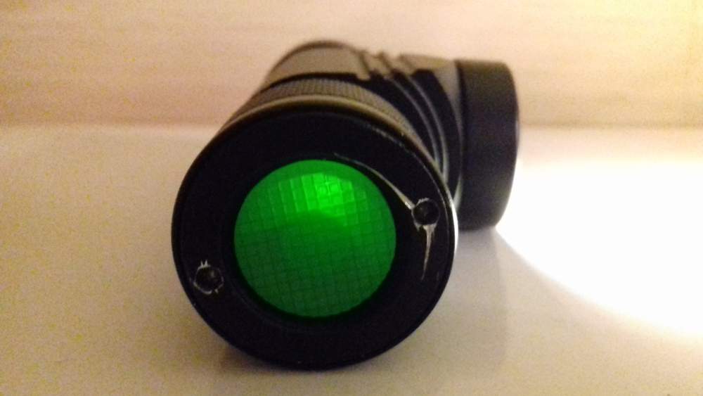

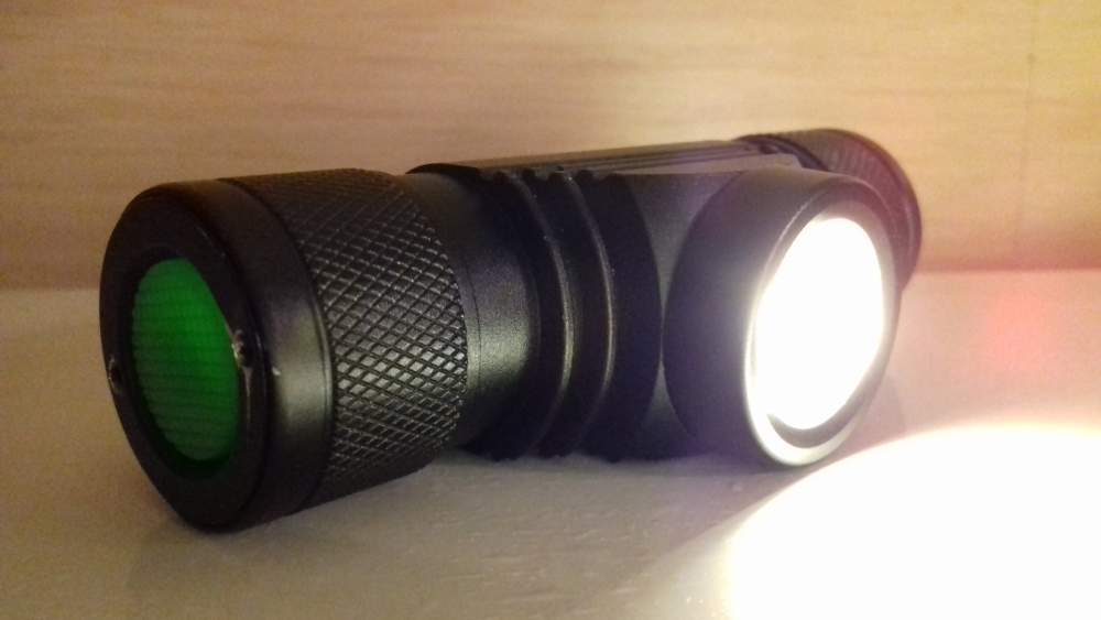

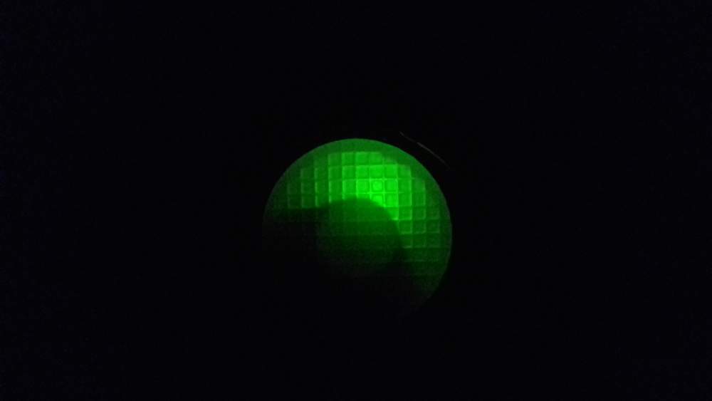

Приветствую. Я просто скромный обладатель D10, которого не устраивала заводская комплектация. Светодиод 7000 К, от которого даже мимо пролетающие птицы терялись в пространстве, не говоря уже о работе за столом с мелочью... я безжалостно отпаял. И поставил 3000 К. Установка матовой TIRки на 60 град сильно добавило восторга. Но реально круто не это. Реально круто это Модный драйвер, делающий из обычного D10 машину позитива на базе процессора Тини13 и шестью стабилизаторами 7135 на борту. Возможности операционки позволяющие настроить фонарь под любую, даже самую изощърённую фантазию. А дополнит этот фетиш светящаяся кнопка включения. И теперь включая это совершенство, я чувствую, как сама жизнь Идущего становиться теплее...

У Модуля на борту всё, что надо. Начиная с важной для меня увеличенной мощности в Турбо. Теперь мой тёплый свет ещё и реально яркий когда надо. Термистор для безопасности разумеется. Рампинг по всему диапазону в 15 видах подачи напряжения на диод в любом режиме, просто восхищает. А про все возможности и настройки супер модуля советую глянуть видео на канале Артём Квантов "Модный драйвер".

Виктор Danzan,
вы бы в сообщении говорили, в чем фишка..
Это драйвер от меня на 7135х6. И в нем подсветка кнопки на 6-7мкА(подсветка годами может светить от нормального аккума, точнее при аккуме 2800мАЧ без учета саморазряда 45 лет). Светодиодик тут форумчанин подсказал, до этого были сильно хуже по эффективности.
Запитано там напрямую от аккума через резистор 220кОм. Подсветка не яркая, и днем ее не видно, сделано под меня, чтобы фонарь ночью этой подсветкой лишь обозначал себя в темноте.
Замеры токопотребления именно на фонаре. Мой в таком варианте потребляет 6,6мкА.
Пишу не то чтобы хвастаться, а чтобы если что спрашивали. А то были люди, которые этот светодиодик отпаивали, чтобы "не жрало аккум". Не надо его отпаивать, он за 10 лет аккум высадит лишь на 20%.
