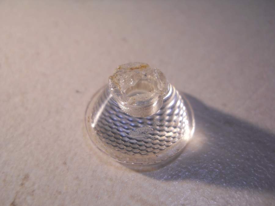

Что ухудшается в случае замены зеркала на TIR?
Ну например, сама ТИР менее надежна на больших мощностях.
Даже до 1000 Лм известны случаи повреждения ТИР. А с более мощными и проблем у ТИР больше.
Проблема фокусировки с узкими ТИР. В том же единороге два одновременно купленных фонаря имели разный луч. С плоскими (низкими) большими ТИР (а именно такие интересны для тру-дальнобоев) это вообще будет сложно на поток поставить.
Наверняка еще что-то вылезет. Как делать начнут.
Но таки да, мне такие дальнобои кажутся наиболее перспективными. ЕслиКогда ТИР начнут делать такие, пока их что-то не видно в свободной продаже.

Не наблюдал проблемы с коммерческими СИД.
Вот Skilhunt:
Несколько человек отписывались, что поплавили на долгом турбо.
Еще Олайт H2R ТИРки плавил своими 2300Lm, еще о каких-то серийных со штатной ТИРкой отписывались.
Так может тут проблема в перегреве самого СИД и чрезмерной мех. нагрузке на TIR? Т.е. в говёном теплоотводе от диода + прижиме подложки с СИД через размягчившийся TIR. Те же Скилханты, насколько я знаю, качеством и живучестью не отличаются...
[Исправлено: INFERION, 04.11.2020 в 04:26]
Старый 04.11.2020, 04:54   633
ceramic
Аватар для ceramic
Сообщений: 7998
Сказал(а) спасибо: 934
По умолчанию Re: На все случаи жизни
В случае скила -- да.
Похоже я когда-то в конвое S попортил ТИР на 3 амперах.
У Олайтов, как запомнилось, микродефект/пылинка на внутренней поверхности ТИР. Локальный точечный перегрев мощным потоком света (ТИР то теплопроводность низкую имеет), локальное потемнение и поехало плавить всю ТИР.
он их снаружи плавил, а не изнутри. инородным телом
не будет греться ,ибо нечем, свет из границы раздела сред почти не выходит
Вполне может быть, что то был не олайт. А может и олайт, и именно так, снаружи. Как-то не закрепилось в памяти. Может кто вспомнит ссылку даст, вроде это на blf читал.
Запомнилось, что там было о пылинках/дефектах еще до вхождения света в ТИР, на внешней поверхности колодца для светодиода. Но не уверен и даже не помню где читал.
Березовый тут мешки плавил и пожег тирку
А, ну так да, может. Но ведь это по сути брак сборки, такое надо по гарантии менять, при эксплуатации там инородным телам неоткуда взяться
Ту я помню, но там неоднозначно.
С одной стороны не запрещено светить прямо на мешок, с другой -- так же любую ТИР можно легко ушатать. Если без стекла, может 500Лм хвати.
То что читал, было именно при обычном юзе, и вроде без видимых причин.
А про пыль/дефект там было ретроспективно, как предположение. Кто-то ответил, что у него так-же оплавилась, но он еще до этого что-то в колодце видел, типа пылинки/дефекта.
Но с третьей стороны - скилханты или олайты продавались тысячами и десятками тысяч, а вот случаи сожженных TIR известны очень штучные. Едва ли их в процентном отношении больше, чем битых стекол.
И если те же скилханты порой ломаются, то обычно не из-за TIR-ки.
Ну а крупные гладкие TIR-ки часто все равно закрываются стеклом, чтобы не царапались (насколько слово "обычно" можно применять к редким пока что случаям их использования).
помнится когда появился dqg tiny 18650, рик поначалу ложил запасную тирку, ибо без стекла, а потом перестал, на вопрос wtf, отвечал мол они крепкие, не царапаются.
