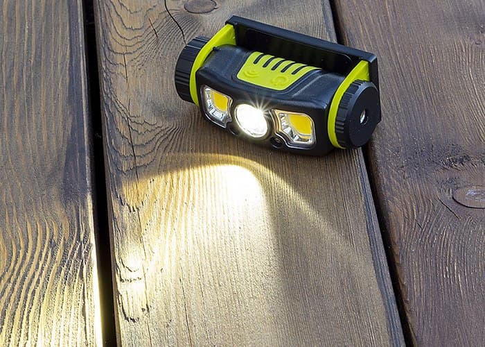

Приветствую! Вот бывает, когда фонарь удивит. Так, что промолчать прям нельзя.
Приехали эти Кобры, ну ок, в тубусе, необычно.
Позвонил сразу товарищу, который эту Кобру ждал только когда о ней ходили слухи. Звоню, фонари приехали, вдруг на неделе будешь мимо проезжать, заедь, покажу фонарь.
Несколько часов и товарищ приехал.)) У него есть 3R, есть LH-190M (для совсем жёсткого использования, масла, падения). Но на новинку посмотреть было интересно. (да, ещё есть Skilhunt H02C)
Приехал, район у нас нах тёмный, отошли с проезжей части, в темноту, посветили, посмотрели. На улице туман, дождик моросит. Товарищ приложил фонарь к голове, на лоб, походил, подошёл к дереву, посветил. Покрутил в руках, поклацал режимы, достал деньги и купил фонарь.
У меня три штуки 3R, эта Кобра вроде как и совсем не нужна, мне её просто некогда использовать, так как 3R, 2M CRI, HM65R, HP30R. Но блин заинтересовал, заинтересовал.
Были мысли, что лучше сразу взять Panda 3.0, наверно так и есть. Но и Кобры интересная тема, не дорого, светит нормально. И опять же, у товарища есть 3R и Кобра, которой он каждый день пользуется на работе.

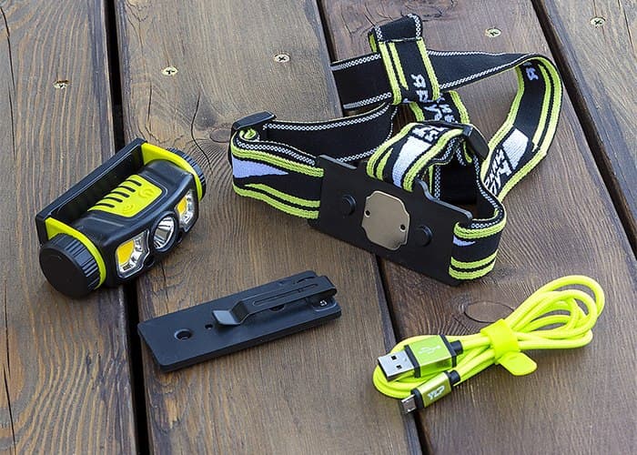

Полный комплект, аккум на 2600mAh, нормальный кабель MicroUSB, встроенная зарядка, порт зарядки в самом фонаре. И бонусом идёт - КЛИПСА!
Знаю пару человек, которую используют 3R с клипсой от Конвоя, в качестве ручного-налобного фонаря, носят на кармане и в сумке. Я тоже пробовал такой вариант, вполне рабочий. Г-образные фонари используют же в роли ручного, я тоже использовал. Пару недель на привыкнуть и пользуешься как обычным фонарём. Так и с 3R в роли ручного фонаря.
К этой Кобре сразу клипсу положили.
(кстати зря нет похожего крепления для Панд, с магнитом, в продаже, отдельно)

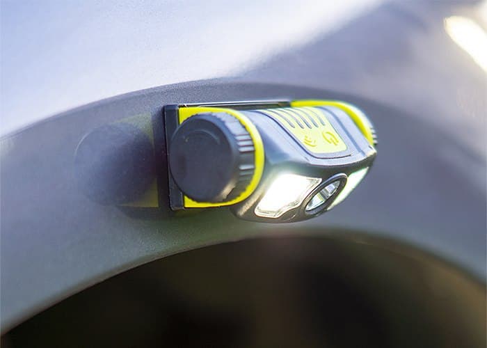

• Съемное крепление на мощном магните
• Дополнительное крепление с клипсой на карман на магните

Налобное крепление позволяет легко вынуть фонарь, и затем надежно примагнитить его на любые металлические поверхности, с сохранением возможности регулировать угол наклона. Также существует возможность крепления фонаря на удобную широкую поясную клипсу или штатив.
Комплект: фонарь, аккумулятор, наголовное крепление, крепление с клипсой, шнур USB.
Пока добавлю фотки с офсайта, просто чтоб видели как фонарь выглядит.
Фото:
Свет:
Корпус:
Встроенная зарядка:
Наголовное крепление:
Клипса:

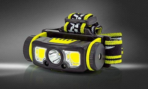

Корпус:
88мм в длинну.
44мм в глубину, от центра магнита и до центра отражателя.
35.2мм высота пластины, на которой крепится фонарь.
Вес:
65.9г - Чисто корпус фонаря (с крепёжной пластиной)
112.1г - вес фонаря (с пластиной) и комплектным аккумулятором.
163г - со всем. Фонарь, внутри комплектный аккумулятор, наголовное крепление.
Корпус пластиковый, передняя панель - холодит, видимо из металла, наверно магний или что-то такое.
На корпусе нет никаких винтов или пазов, видимо корпус заклеен.
Нет физической блокировки при небольшом откручивании хвостокрышки. Крышка не на резьбе на с пазом, как в LH-190. Первые разы открывать непривычно, потом понимаешь принцип и нормально открываешь. Вот блокировки зря не хватает. Даже такие кнопки могут нажаться в рюкзаке. Советую использовать какую-то проставку, на время перевозки фонаря в сумке/рюкзаке.
Крышки пластиковые, есть насечки, в перчатках можно открутить без проблем. По моему мнению, такие крышки, при падении должны трескаться. Я не слышал о таком случае в LH-190, но они же пластиковые, точно должны ломаться при нормальном падении.
Резьба для штатива - металлическая, выточенная в алюминии. И прикрыта пластиковой крышкой, которую у меня раскрутить не получилось.
Резиновая заглушка на зарядном порте держится слабо. При убирании фонаря в карма, она скорее всего откроется, зацепившись за ткань. Вот в этом фонаре, перед надеванием фонаря на голову, в дождь, я бы обязательно проверял заглушку.
И вот на этой резиновой заглушке, я бы обрезал резиновый "язычок", который цепляется и открывает заглушку. при отрезании этого язычка, заглушка будет открываться уже не так легко.
Фонарь крупный. Насчёт тяжести даже спорить не буду. После того, как легкоход стал легче, я убедился, что легкоходство это такое понятие, зависящее от настроения.))
Но крупный, вот это да. На кармане такой я бы не носил. Крупный, и каких-то фишек, которые оправдывают размер - нет.
Кнопки:
Утопленные, не выпирают, не торчат - в перчатках хрен нащупаешь. Зато цепляться не будут.)
Резина наверно не маслостойкая, на накладках. Учитывайте это, если руки бывают в масле или растворителях - резинки могут поплавиться.
Кнопки чуть туже средней тугости. Что бы нажимать кнопки, с другой стороны нужно придерживать фонарик пальцем.
Клик громкий.

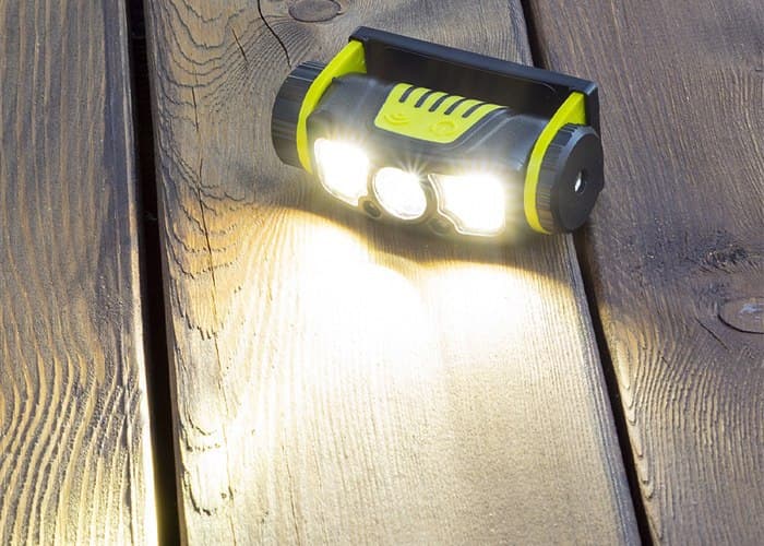

Свет:
Два света, так что по очереди.
Широкий свет:
конечно же широкий, я бы сказал - заливной. Есть конечно острота в свете, видимо потому, что нет никаких накладок рассеивающих, сверху этих COB диодов.
Светит немного овально. Не так, как линза Carlco, которая овальная, но если присмотреться к свету, то заметно. Видимо из за расположения светодиодов, они немного повёрнуты по сторонам.
Свет нейтральный, без ухода в холод или теплоту.
Без оттенков.
Я бы на стёкла наклеил матовый скотч, чтоб свет был более мягкий.
Вопросов или претензий к этому свету у меня нет. Стёкла гладкие, при желании можно и скотч наклеить.

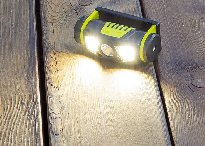

Узкий свет, дальний.
Он холоднее широкого света. Не синит, но холодный. (чтоб не участвовать в срачах по этому поводу). Можете посмотреть на моем видео.
Дальнобойность не указывают, не нашел ни на коробке, ни в инструкции, ни на офсайте.
На глаз, метров на 50-70 светит. Лучше по ANSI тестить.
Свет уже чем узкий в Panda-3R. Я бы назвал его слишком узким, еслиб в фонаре был только этот свет, я бы им пользовался тооолько с наклеенным скотчем.
За дальний - плюс, реально узкий. Опять же, светить чисто себе под руки, чтоб не мешать окружающим, чтоб просветить вокруг лагеря, или посветить в кусты, которые чуть дальше от себя - хватает.
Двойной свет:
По отдельности не настроить, как в Пандах, где можно дальний включить на 240лм, а ближний на 120лм.
Тут настраивается сразу два света. не повыпендриваешься. Регулировка это хорошо, но по яркости тут всего 400лм, на два света. Поэтому, не думаю что кто-то бы настраивал два глаза по отдельности.
Управление:
Кнопкой, включается в запомненном варианте, один из трёх (узкий, широкий, оба сразу)
Нажали кнопку - фонарь включился. Если 4 секунды не нажимаете кнопку, то при следующем нажатии - фонарь выключается.
Если не прошло 4 секунды, то идёт смена света, узкий, широкий, оба сразу, узкий, широкий... И так по кругу.
Яркость можно изменить в любое время. Даже если прошло 4 секунда после включения.
Зажимаете кнопку, удееееееерживаете, доооолго удерживаете и яркость снижается. Я насчитал 3 секунды удержания, до заметного снижения яркости.
Фонарь ВСЕГДА включается в максимально режиме. Узкий, широкий или оба сразу - В МАКСИМАЛЬНОМ.
Включить в минимальном - нельзя.
Память режимов:
Её - нет. Фонарь конечно запоминает какой свет был включен перед выключение и потом включит его. Или дальний, или ближний или оба вместе.
А вот яркость - не запомнит. И вот это уже косяк.
Минус за это.
Одна из самых важных функций, чтоб просто выключать и просто включать.
Сенсорное включение и выключение:
Об этом даже не хотел рассказывать, думал этим никто и не пользуется.
Ну раз пользуется, то оно есть, работает нормально, в туман так же нормально работает. В сильный ливень не тестировал, но кааажется мне, что в сильный снег с ним будут проблемы.
Хотя в такой снег у меня так Панду заметает, что есть у меня сомнения, что эта кобра не нахватает воды в сильную метель.
Но этот сенсор включается и отключается. отключаем и пользуемся как обычным фонарём.
Вот еслиб вместо этого сенсора на вторую кнопку повесили отдельное управление широким светом... То наверно это был бы конкурент Панде-3R. (да да, многие сравнивают LH-210 LEMUR и Panda-3R)
Да да, при использовании этого управления, фонарь всегда стартует с максимального. Как и с включения с кнопки.
Режимы:
Диммирование, плавная регулировка. Яркость снижается и повышается.
Дальний - 200лм. Обещают 5 часов работы.
Ближний - 230лм. Обещают 6 часов работы.
Похоже на правду.
Встроенная зарядка:
Про резинку я выше писал:
(Резиновая заглушка на зарядном порте держится слабо. При убирании фонаря в карма, она скорее всего откроется, зацепившись за ткань. Вот в этом фонаре, перед надеванием фонаря на голову, в дождь, я бы обязательно проверял заглушку.)
Порт утоплен, все кабеля что у меня есть - подходят. Не нужен спец кабель с удлинённым штекером.
Ток заряда я мерял, у меня нет разряженного аккума. Подключил зарядку на фонаре из коробки, показало 0.25А, а там не мерял, на сколько аккум заряжен. Думаю там есть 0.5А, что для таких фонарей вроде как стандарт.
Стандартное для LH-190M, многие именно из-за него и берут Кобру. Когда нет с магнитным креплением, обычную брать не хотят.
Часто используют как дополнительный свет сбоку, рассказывали. В LH-190A свет сильно рассеянный, мягкий, получается типа направленного кемпинга.
Резинки достаточно плотные, ПОЛНОСТЬЮ разборные, везде есть паз, для вытаскивания резинового ремешка. В теории можно и от Panda-3 поставить.
За это плюс.

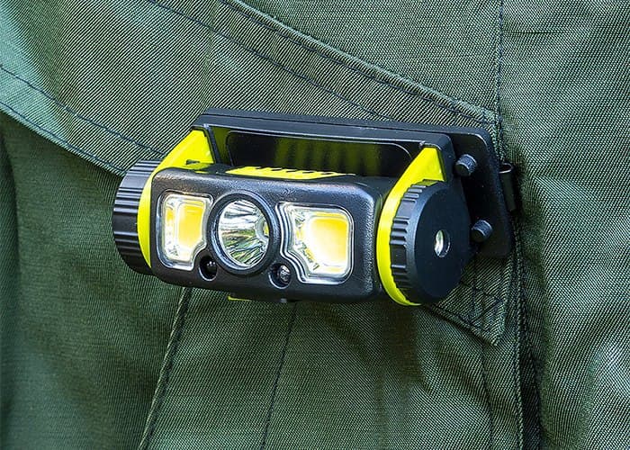

Клипса:
Неожиданно, что и к налобным фонарём кладут клипсу. Правильное решение.
И к 3R нужно клипсу класть, чтоб фонарь был ещё универсальней. По деньгам это 1-2$.
Клипса средней жёсткости, глубокая. Ничего необычного не вижу. Я голосую за тугие клипсы, чтоб фонарь крепко держали.
Вес этой клипсы - 22.2г.
Думаю, многие будут пользоваться этой клипсой.
Упаковка:
Тубус. Необычно, интересно, не не практично. Да да, это несравнимо лучше чем блистер. Блистер это писец! Его хрен откроешь. Я сам пару блистеров запорол, пока научился аккуратно открывать LH-190.
Тубус с двумя "пломбами" - наклейками, видно если фонарь вскрывали. Сами аккуратно разрезали, достали, просто, удобно.
Но и наверно плюс к цене, дороже чем блистер. А один раз открыть, мне и блистер можно.
У меня на шкафу лежит стопка красивых коробочек от Панд, чёрных, с магнитиками. Слышал, что используют под мелочёвку, но всё никак не придумаю, что мне там хранить. А они денег стоят. В Пандах да, красивые коробки нужны, их часто покупают на подарки. И получить фонарь в красивой упаковке, намного приятней, чем в блистере.
Вообщем тубус и тубус, лучше бы коробка, чтоб можно было хранить всякую мелочёвку) Плюс при транспортировке, в коробку влазит 4 тубуса, вместо - 6 коробок с 3R.
Выводы:
Два минуса:
1. слишком сильный магнит. Я прям слышу, как он вытаскивает из кармана штанов мои ключи. )) Но он реально сильный, борщанули, зря. Насколкьо я знаю, то и в LH-190 крепкий магнит, но там угадали с силой примагничивания.
2. Нет памяти режимов. Вот это косяк. Да да, я понимаю, что в широком свете всего 230лм, пусть себе стартует с максимального, включил и пользуешься. Но всё же. Хоть и яркость не большая, но память нужна.
Буду я советовать этот фонарик? Почему нет? Конечно, лучше сразу взять 3R, или 3.0, если в пользовании уже есть аккумуляторы и зарядка.
Но и эта Кобра пойдёт в пользование. Светит нормально. Цена... Я тоже ожидал дешевле. Но ЯЛ всегда старается сделать максимально низкую цену. Раз не сделали, значит не получилось.
Светит нормально, полный комплект, встроенная зарядка, даже клипса есть. Кабель есть, а в Пандах нету... Опять же, упаковка необычная.
Но как советовал, так и советую, заработать, одолжить, насобирать и купить 3R. Если хочется фонарь с двойным светом, так сразу брать хороший.

Для включения фонаря нажмите на кнопку «питание». Режимы переключаются циклично при нажатии кнопки с интервалом менее 4 сек: дальний свет (200 лм, ~5 ч работы) => ближний свет (230 лм, ~6 ч) => совмещенный свет (400 лм, ~3.5 ч) => выкл.
Не понятно, что будет при нажатии кнопки с интервалом более 4 сек

А кому-то фонарь очень понравится.
Шим есть? Сколько в комбинированном старшем просветил на холоде сейчас? Как со стабилизацией? Графики скоро снимешь и выложишь? Какое внутреннее сопротивление комплектного аккумулятора? Стеношоты бы в сравнении с 3й и 2m cri...
А да... Как это интересное управление в сильный туман себя поведет или после того, как фонарь в лужу упал?
Это мужик с перчаткой в обзоре уже сказал... Практические тесты этого крепления на надежность бы еще. Ты же вроде как раз монтажом чего-то занимался с напарником, выкиньте свои дорогие фонари, поработайте бригадой с парой этих, хоть будет на что сослаться, а то пока приходится монтажникам 2мкри толкать.
[Исправлено: Magvay, 31.10.2020 в 22:28]

Старый 31.10.2020, 22:45 Автор темы   10
По умолчанию Re: Яркий Луч LH-400 COBRA PRO. Ближний и дальний и бюджетно. LEV-UA. Отзыв/Мнение.
Отмечусь в теме.
Очень интересны налобник с сенсорным управлением, для рыбалки.
Блиииин, этой сранью (сенсорным управлением) кто-то пользуется??? Или это шутка?
Если шутка, то есть кнопка, вторая, которая отключает сенсорный датчик.
А куда сегодня торопиться?
Много куда, только освободился, сразу отзыв оставил.
Сейчас тут только контент с оф.сайта и унылая история про:
Как есть, так и рассказал.
вместо многих нафик ни кому ему ненужных зебр, которые внезапно вчетверо дороже. И озвучены сомнения в покупке, если есть коллекция из шести налобников.
Много чего есть, и у друга много чего есть.
Но тут об этом фонаре.
Понял, проверю.
Я вначале при проверке нажал кнопку, включил, попереключал варианты, ближний и, дальний, сразу и ближний и дальний, попытался изменить яркость - не получилось, думал там всего три режима, как в Лемура. А оказывается, нужно дольше подержать зажатой кнопку, чтоб яркость начала меняться.
Думаю оно и в дождь будет выделываться. Правая кнопка отвечает за включение и отключение этого сенсора. Отключить и забыть, пользоваться как налобником без сенсора.
У товарища масло съело резиновую накладку на LH-190M. Может в этом фонаре попробует пользоваться сенсором, а может и нет. Потом поспрашиваю его.
Шим есть?
Думаю он есть. Глазом не заметен, в туман и мелкий дождик мы не заметили ШИМ. В LH-190 есть же ШИМ?
Думаешь мне стоит взять один фонарь себе на тестирование?)
Наверно поработает долго, со снижением яркости. Товарищ работает с LH-190M целый рабочий день, расходует два аккумулятора (LG, шоколадки). Уточню у него, что он скажет по яркости и длительному времени работы.
Как мне это станет интересно, я обязательно начну писать обзоры, а не отзывы оставлять.
Совсем разного уровня фонари, но они у меня есть. Уже думаю, может видео снять? Раз тебе так интересно.))
А вы попробуйте сопливыми руками (рыбья слизь, каша, ну и от наживки) кнопки понажимать.
Купил несколько нонем китайцев. Из недостатков там всё, кроме ИК управления.
LEV-UA (31.10.2020)
Старый 31.10.2020, 23:08 Автор темы   15
У Панды же силиконовый холдер, как там такое сделаешь...
Так не так, а отдельно. На Кобры же одевается? Раскручивается, разбирается, одевается и закручивается.
Сперва стеншоты, потом видео в реальных условиях, только покороче ))
Покороче это не ко мне, тыж знаешь куда пришёл.))
Ближний свет, мне нравится больше в LH-190, с рассеивающей накладкой, а не с голыми COB-ами. Товарищу понравился в LH-400...
Сопливыми, конечно, этож рыбалка.
Двое знакомых пользовались (один ещё пользуется) такими фонарями, хвалили это управление. Типа удобно и всё такое.
Удобно удобно, а один взял 3R... Второй и так потратил на фонарь около 8$, что очень много для фонарика, поэтому и дальше будет пользоваться.)
На рыбалке комары не включают фонарь? А голову почесать? Как-то не верю, что люди реально пользуются этими сенсорами.
