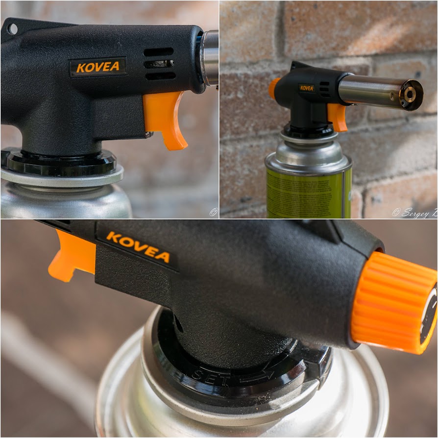

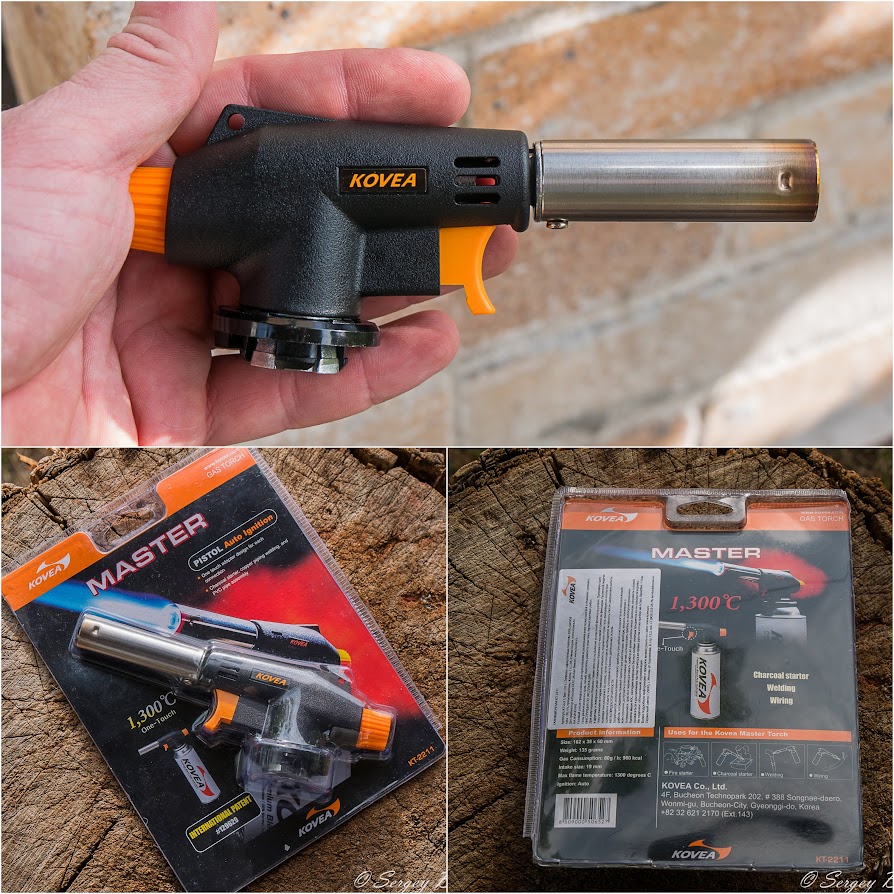

Упаковка горелки - блистер. Этикетка из блистера так же является инструкцией, потому ее лучше сохранить и открывать аккуратно.
Конструкция горелки выполнена из пластика и металла. Внешне всё выглядит аккуратно и хорошо. Это уже моя вторая попытка познакомиться с такими газовыми резаками. Ранее я пробовал написать обзор Kovea Cook Master KT-1209. Но поставив на нее баллон оказалось что у нее заводской брак - трещина в испарительной трубке. Потому горелку лучше покупать в магазине с гарантией.
Заявленные характеристики:
Температура пламени 1300 °C
Мощность 1100 Вт
Расход топлива г/ч 80
Пъезоподжиг Да
Длина 162 мм
Ширина 38 мм
Баллон для горелки отличается от того что используется в туризме. Здесь используется баллон с цанговым креплением. Быстрота и простота замены это главный плюс. По цене такой баллон даже чуть дешевле обычных туристических резьбовых.
Управляющих элементов на резаке всего два. Первый это пьезо поджиг вынесенный на "курок", а второй это регулировочный вентиль. В процессе работы нет необходимости удерживать курок нажатым, мощность и интенсивность пламени регулируется только крутилкой вентиля. Вентиль имеет 1.5 оборота, но регулировка происходит только на половине первого оборота.
Насколько надежен пьезоподжиг покажет только время. Главное что регулировка газа не вынесена на этот же элемент управления, и поджечь газ можно зажигалкой.

Работать с горелкой удобно - быстрая замена баллона, достаточно удобное удержание.
Из минусов наверно только необходимость быть аккуратным после завершения работ чтобы горячий кожух не обжег и не вызвал возгорания чего то рядом.
