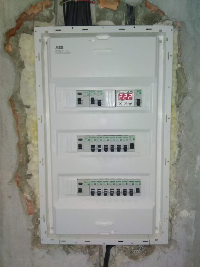

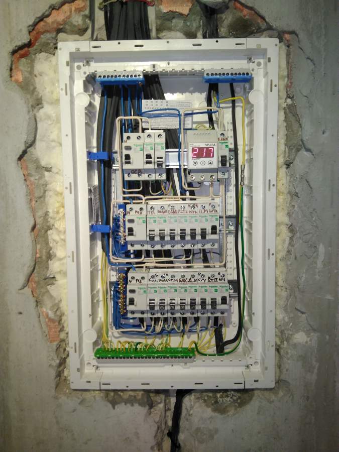

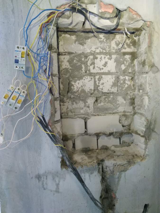

Запланировал апгрейд электрощитка в квартире.
тоже с.апгрейдил щит в однушке новой планировки, дому десять лет.
небольшой ремонт, называемый заказчиком чуть-ли не косметикой вылился в снос перегородок, с/у и кухня кардинальный чейньч, и протчая штукатурка-стяжка, кондеи-мандеи, трЭш и угАр.
в итоге еле влез в 36-й бокс.
на зАкусь
нашел это в своих загрузках, ностальгнул .. ..

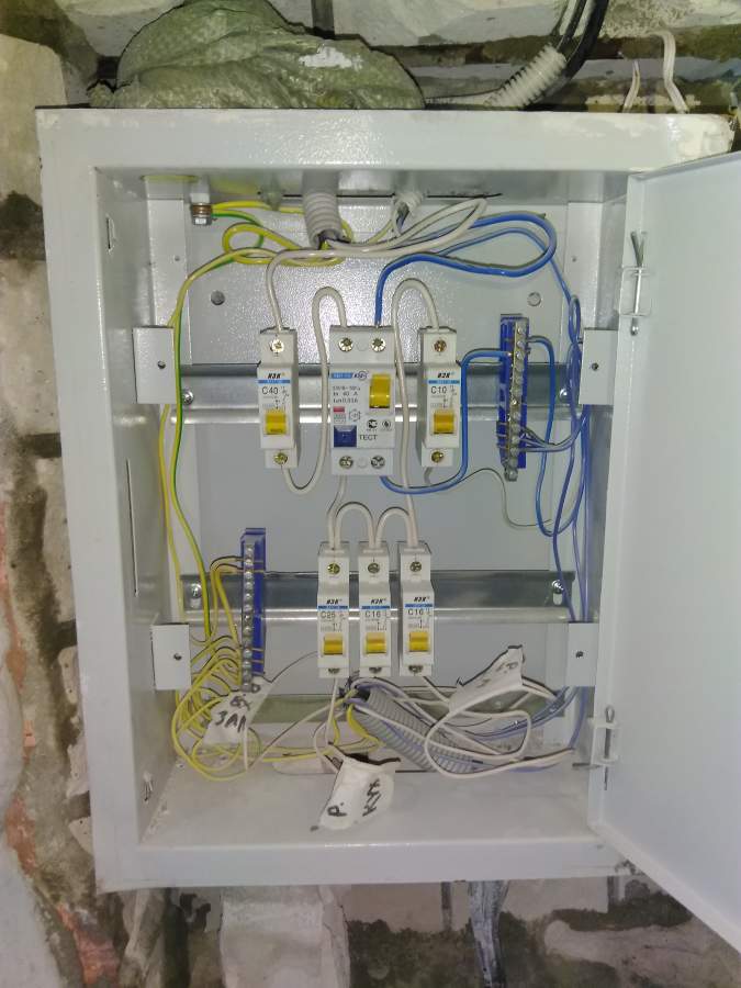

alexsav, чем обжимал?
Красным овалом выделил.

По умолчанию Re: Сетевые фильтры, стабилизаторы, ИБП
чем обжимал?
ПГР-70
Не мало так автоматов. У меня вот так получилось, щиток довольно компактный на 12 слотов. Делали гибким медным проводом, ничем не обжимали. Поскольку в квартире алюминиевая проводка, только между счетчиком и автоматами медный провод. Бойлер и кондиционер подключены отдельно к каждому автомату. Причем опломбировка счетчика стоит почти как вся работа электрика.
Посмотреть сообщение Сообщение от Reyden :
ничем не обжимали.
Напрасно, лучше с НШВИ.
Возможно. На входе автомат на 20А, а группы максимум на 16А. Думаю все будет ок, не проблема. Лучше чем, что угрожает контакту?
Винтовые зажимы иногда перекусывают жилки, ухудшая контакт, соответственно увеличивается нагрев, вплоть до отгорания. В случае применения наконечника винт или клемма давит на втулку, не снижая прочность контакта.
Винтовые зажимы есть только на минусовой шине, где винт непосредственно прижимает провод, главное не перетянуть. На автоматах винт прижимает пластину, там передавить невозможно. Как вариант залудить выводы тугоплавким припоем, но возиться не охота, к тому же изоляция пвх чувствительна к высоким температурам. Так что пожалуй наконечники оптимальный вариант.
совсем не вариант для многопроволочной жилы, залуженные провода могут *просесть* гораздо быстрее и контакт ослабнет со всеми вытекающими.
я плотно скручиваю и складываю вдвое, тем самым увеличивая площадь контакта,
даже моножилу складываю вдвое, привычка.
