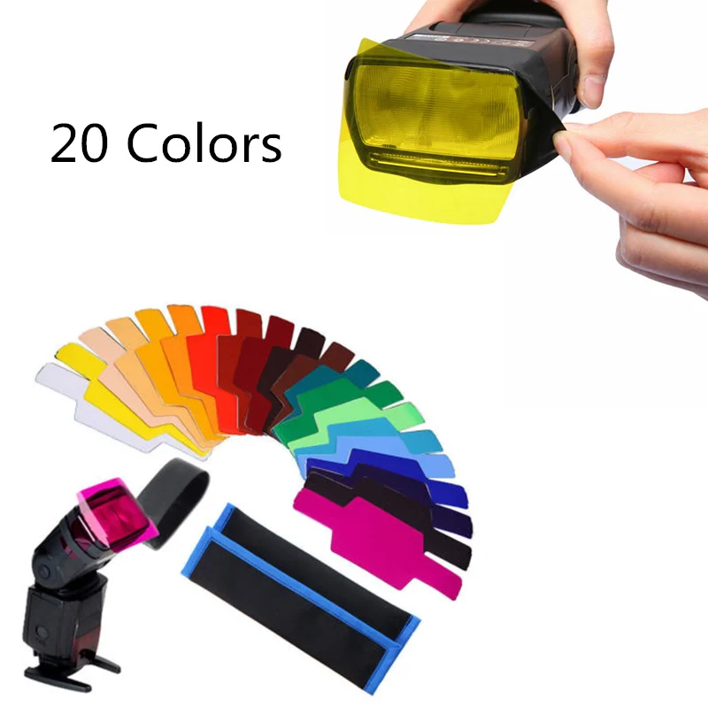

Если очень хочется, то есть в продаже фильтры для вспышек. Они стоят от доллара за два десятка разноцветных. Из такого набора можно собрать какой угодно цвет. Ищите по словам "gels filters speedlight".
Белый свет с разной CCT так не получить.
Вроде как задача получить оранжевый, а не белый. Ниже 2700K белым свет назвать при самой богатой фантазии нельзя. Это либо желтый, если чуть ниже, либо красный, если совсем-совсем вниз. Где-то в середине будет оранжевый.
И я вас удивлю, эти штуки как раз используются, чтобы получить в том числе "белый" свет, например, на закате. Две самые популярные цветные пленки называется Full CTO и Half CTO.
CTO - Color temperature orange. И этот CTO используется для коррекции синих ламп или полуденного неба (если внутри помещений съемка идет, то на окна натягивается) в цвет под названием "daylight". И обратно: CTB делает "daylight" из маломощных ламп накаливания.
У меня большие сомнение, что если такое подходит для фото и кинопроизводства, оно не подойдет для фонарика. Конечно, световой поток уменьшиться, но цветной фильтр на светодиоде делает то же самое, только разнообразие цветов там меньше. Тут мощно еще фиолетовый слой добавить, чтобы зелень убить.
