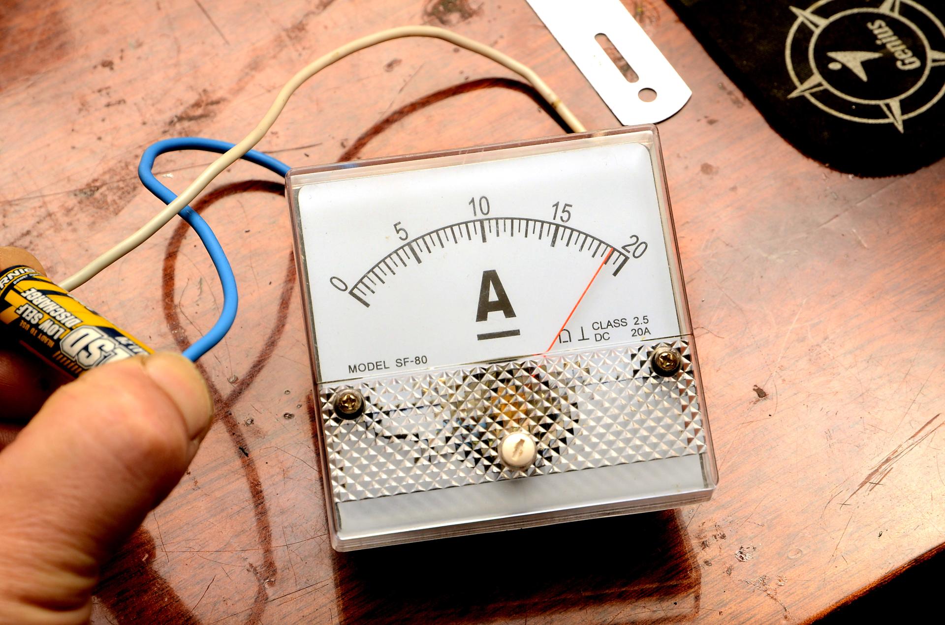

ANDROS 27, мультиметр есть ? Можете замерить ток КЗ Вашего NiCD аккума ?
Да и опять же, моментально моторы не сгорят же, а для проверки не обязательно ж её сутки гонять.

Мультиметр есть. Напряжение знаю как замерить, ампер нет. Посмотрел видео, замудрёно что то. Попробовал, провода на акб сильно нагрелись.

НЕ знаете как измеряется сила тока ?
Это в школе на уроках физики проходят.
Только не долго.
