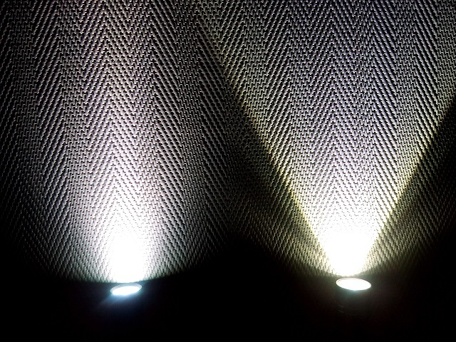

Вот фото с голым диодом, правда слева еще стекло 2мм стоит, обычное, до стены 10см:
Ну, да левый немного тускнее...
Еще раз с тир и линзой, только у тир убрал стекло (первый раз было со стеклом), до стены 50 см:
А это проверяем тунельный эффект, экспозиция фиксированная:

Посмотреть сообщение Сообщение от dandan2000 :
я бы это "немного" по фото оценил снизу как в 2 раза

Еще раз голый диод, но уже без стекла:
Распределение у них немного разное, но в сумме вроде одинаковый поток...
