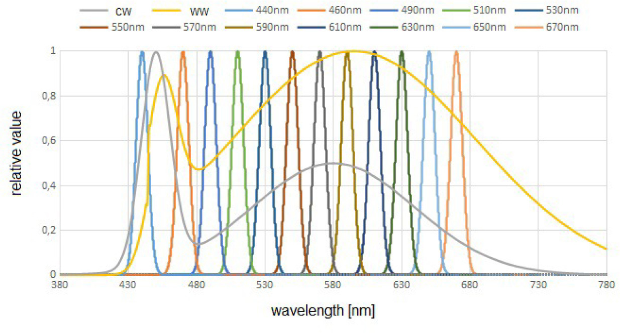

Посмотреть сообщение Сообщение от Exploder :
Интересно было бы посмотреть еще на спектр цветных диодов и УФ, там, где Вы это взяли случайно нету таких же картинок по цветам?
Такое?

Такое?
примерно да, хотелось просто понять, почему в синем свете цветного скилханта отлично светятся всякие флуоресцентные краски, почти как в УФ... видимо немного УФ все же проскакивает ...
в синем нет УФ, вот если бы был фиолетовый чуть ваше 400нм, тогда да, хвост захватил бы немного УФ
просто у тех красок флуоресценция активируется и синим диапазоном
ну вобщем на ночной рыбалке вполне норм
