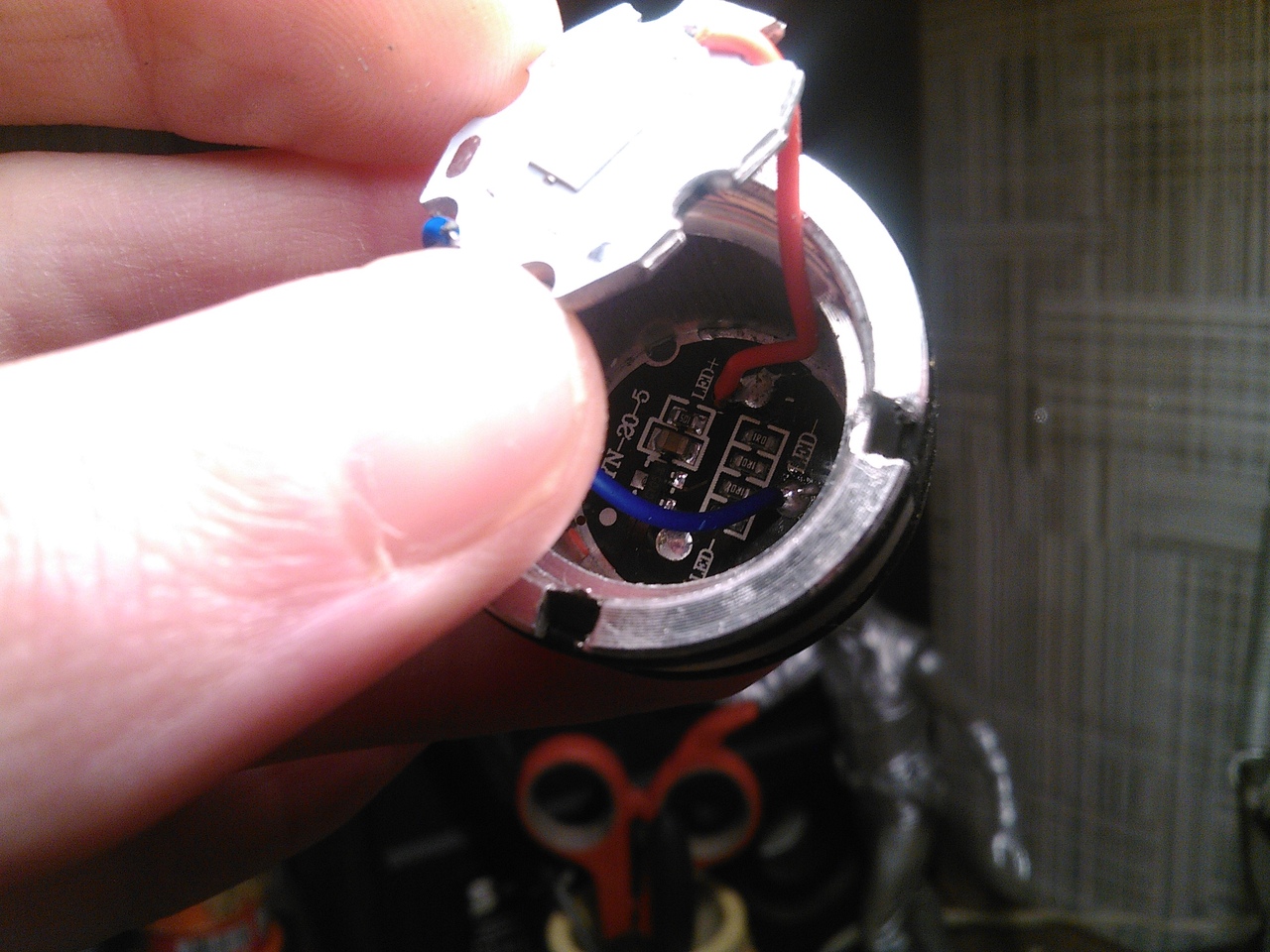

Разобрать желательно. Брал его ради дальнейшей установки фирмового теплого светодиода, да и не помешало бы термопасту проверить...

Ну, открутить корону с головы я не смог, если она вообще не одна деталь. Зато снял пластиковое кольцо с головы фонаря, проделав "технологическую выемку" под упор в этом самом кольце. Похоже с этой стороны больше разбирать нечего. Видно плату с диодом, а под ним плату с дравером. Откручивать дальше нечего. Доламывать корону головы, судя по конструкции ничего не даст. Может под головой есть подпрудиненная часть? как её снять?

whipler, в алюминиевой втулке есть прорези. Она должна выкручиваться.

Не поддается. Не похоже на втулку, но на корпус фонаря.
UPD Верно, втулка, поддалась с большим усилием!
