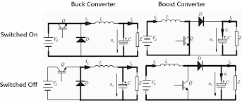

Это какую вы имеете в виду?
Повышайка:
Понижайка
