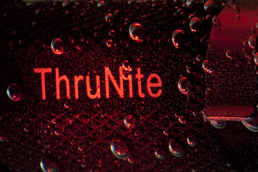

Разочаровавшись в фениксе пд32, решил найти что то более интересное. После не продолжительного поиска выбор пал на Thrunite TN12. Диод установлен XM-L U2 максимальная отдача 705 люмен согласно сайта производителя, максимальное время свечения 695 часов в лунном режиме 0,09 люмен (чем проверять я лучше поверю производителю), дальность свечения 205 метров.

Фонарь имеет приятный на ощупь корпус, хорошую кнопку с уверенным щелчком. Кнопка тактическая, можно отбивать морзянку на любой яркости. Для того чтобы фонарь случайно не включился достаточно чуть открутить хвост.
