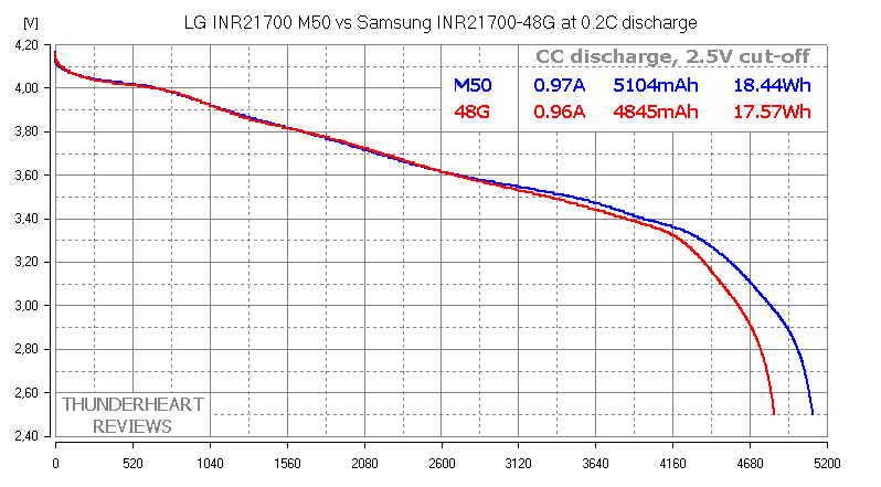

По емкости не так просто. В даташите M50 емкость заявлена не в традиционных Ач, а в Втч.
Можно сравнить с Samsung 21700 48G, у него емкость заявлена в Ач, а если верить тестам (https://electricbike.com/fo...), то по Втч, на половине максимального и на максимальном токе, это очень близкие с М50 банки.
Номинальная емкость: 4800/3500 = 1,371 (+37,1%)
Минимальная емкость: 4700/3350 = 1,403 (+40,3%)

У меня один прижился, вместо Панасоник NCR18650B взял Samsung INR21700-48G. Конечно ёмкость не в 2 раза увеличилась (3500мАч супротив 4800мАч), но работа фонаря приятно существенно увеличилась, более точно сказать пока не могу так как ещё не разрядился а тестов специальных на длительность работы не проводил.
Ну а формулы перевода одного в другое что не существует?
[Исправлено: Андрей Викторович, 15.08.2018 в 14:15]

ваттчасы из амперчасов, при условии что ток постоянный, довольно просто- определенный интеграл от функции напряжения по времени разряда умноженный на ток разряда. нужно только описать ту самую функцию
ну а обратная задача видимо сводится к "поделить на условные 3.7". чтобы не ломать себе мозг матанализом
