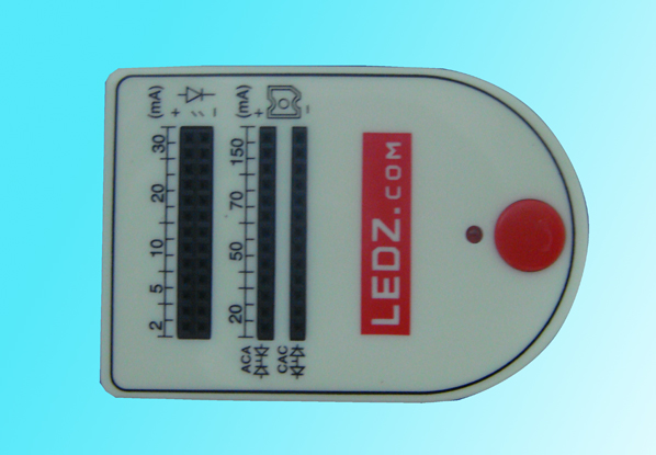

я себе такую штучку купил, leds проверяет очен просто. дх их продает, да и я уверен много других мест, стоила она мне если я правилно помню $5
Старый 04.03.2011, 19:51   11

Старый 07.03.2011, 15:00   12

По умолчанию Re: Не прозванивается светодиод
Вот, нашёл: http://www.dealextreme.com/...
Всего 5 баксов, умеет звонить током от 2 до 150 мА.

до того как я купил эту хрень, я использавал обичную батарею из фотоапарата, сам фотик скупался и сдох а батарея работает, еи я и проверял диоды, даже в ЗУ припаял провода чтоб временно подключать для проверки додов, цепей...итд, батарея хотя и маленкая но 500ма дает когда полностю заряженная, еще батареи от телефона тоже работают в качестве проверочного устроиства для диодов.
но маленкое НО, красные и ИК диоды тянут 1,5-2,2вольт, так что с даже с однои литиевой банкой, их можно спалит, ИК вобще горят как бензин, даже пол секунды питания от 3.6в, и диод в мусор.

Для прозвонки разумно использовать ДВЕ щелочные батарейки. 3 вольта хватает, чтобы зажечь любой светодиод, но совершенно недостаточно, чтобы достигнуть опасного тока.
У меня есть контейнер на две АА от какого-то старого плеера, я у него отрезал штекер и просто касаюсь контактов голыми проводками.
А к литиевому аккумулятору стоит приспособить резистор подходящего номинала. Кстати, хрень именно так и устроена - к каждой паре контактов припаян последовательно какой-то резистор.
И ещё кстати. для полного идеала к хрени стоит подключить последовательно батареке показометр амперов, можно будет узнать, сколько тока идёт на данный конкретный диод в данном конкретном гнезде. Вот показометр вольтов припаять будет труднее. но можно будет измерять напряжение прямо на ногах диода.
