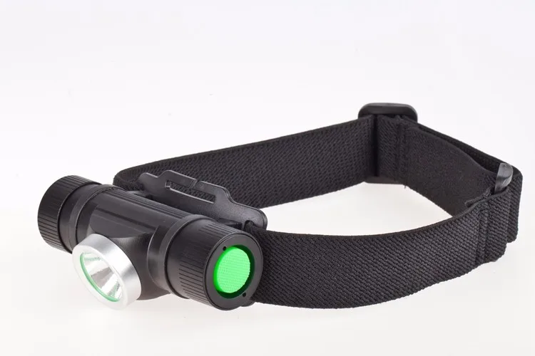

Посмотреть сообщение Сообщение от Kamerin :
Кому и строб, выедающий глаза, тоже режим, причем крайне востребованный...
Там пять режимов. Строб в них не входит.

По умолчанию Re: Дешевые тушки налобников для модинга
Второе нажатие, включает сильный режим. Он равен по свету максимальному режиму в режиме циклического переключения?

Старый 20.01.2018, 15:10   124
Wildcat
Регистрация: 09.05.2016
Сообщений: 2336
Сказал(а) спасибо: 78
Да. И он в нем светит одну минуту, затем плавно, в течение трёх минут понижает яркость до 50% и светит так до конца.

Старый 20.01.2018, 15:11 Автор темы   125
ceramic
Аватар для ceramic
Сообщений: 7998
Сказал(а) спасибо: 934
Да. В первом же посте все написано.

Старый 20.01.2018, 23:58   126
Kamerin
Аватар для Kamerin
Регистрация: 26.10.2016
Последняя активность: 05.10.2025 20:26
Сообщений: 100
Сказал(а) спасибо: 8
Опаньки... Сколько же у него тогда "долгоиграющих" режимов?
На максимуме тушка прогревается немного медленнее конвоя S3 на аналогичном токе. Впрочем, хоть и с опозданием но разогревается до состояния «в руках держать слишком горячо».
Так это что, он за минуту разогревается до такого состояния? Больше минуты же не держит макс. яркость и переходит на 50%...
Kamerin вне форума   Ответить с цитированием Вверх
Старый 21.01.2018, 01:00 Автор темы   127
ceramic
Аватар для ceramic
Сообщений: 7998
5-1 = 4
Или у Вас другая арифметика?
На 2,5А минуты хватит, что-бы оценить скорость нагрева. Без приборов, руками. Включил и жду. Конвой начал греться чуть чуть раньше.
Конвой выключил, этот оставил светить. Минут через 10, точно не засекал, уже на меньшем токе, разумеется, этот нагрелся до состояния «в руках держать слишком горячо».
Опять-же, руками. Градусов наверное 45-50. Так и оставил высаживать аккум. Сильнее уже не нагревался.
Старый 21.01.2018, 11:31   128
Kamerin
Аватар для Kamerin
Сообщений: 100
Токи: 2,6А, 1А, 0,46А, 0,15А, 0,06А.
Правильно ли я понимаю: что даже на 0,46А, (50%), через 10 мин. пользоваться фонарём (по крайней мере в руках держать) уже не комфортно?

Старый 21.01.2018, 13:25 Автор темы   129
ceramic
Аватар для ceramic
Сообщений: 7998
Нет.
50% это тот, что 1А.
Старый 21.01.2018, 23:45   130
adf
Регистрация: 07.10.2012
Сообщений: 1411
Сказал(а) спасибо: 46
А понижение тока с 2.6А на 50% за 3 минуты это не просадка аккумулятора?
У меня от полностью заряженного аккумулятора где-то 2.2А получалось. Мерил Мастечем со стандартными щупами.
Старый 21.01.2018, 23:59 Автор темы   131
ceramic
Аватар для ceramic
Сообщений: 7998
Посмотреть сообщение Сообщение от adf :
Нет, конечно.
Старый 24.01.2018, 08:05   132
valera krm
Регистрация: 09.03.2011
Сообщений: 1285
Сказал(а) спасибо: 333
Включите, зажмите кнопку и поддержите, получите ещё три режима за те же деньги
А какими действия вернуть в 2 режима ? Решил попробовать, но не хочется потом остаться на перещелкивании режимов
valera krm вне форума   Ответить с цитированием Вверх
Старый 24.01.2018, 11:48   133
Wildcat
Сообщений: 2336
Прям наповал таким вопросом...
Включить фонарь вы можете только в среднем. Всегда. И дополнительным кликом переключиться в турбо. И когда фонарь включен, зажиманием можно переключиться в любой из пяти режимов, которые есть у фонаря всегда. Выключили - включите опять в среднем.
Фонарь всегда пятирежимный. Вы просто не знали, как переключать на нем режимы
Старый 24.01.2018, 12:24   134
valera krm
Сообщений: 1285
Так я об этом уже писал-не знал. Меня устраивали 2 режима из "коробки". А теперь решил поиграться

Старый 24.01.2018, 13:28   135
Kamerin
Аватар для Kamerin
Сообщений: 100
Вот. Аппетит приходит во время еды... Следующий этап, ждем когда гуру "оттюненгуют" данный фонарик, а там и мы следом попытаемся...

Старый 24.01.2018, 13:49   136
Wildcat
Сообщений: 2336
Там всего тюнинга - диод да тирки, этим может каждый самостоятельно заняться. А драйвер для него? Ну, может быть кому-нибудь будет настолько скучно...
Старый 24.01.2018, 15:22   137
ВладМур
Регистрация: 16.12.2010
Сообщений: 590
Сказал(а) спасибо: 154
Всё потому, что им можно пользоваться из коробки .
А вот второй циклоп из старт-поста
имеет вырвиглазный строб на пониженных режимах и к юзу непригоден, несмотря на довольно качественную тушку .
Старый 24.01.2018, 18:05   138
valera krm
Сообщений: 1285
Так автор его и не рекомендовал.

Старый 24.01.2018, 18:21   139
Olegik
Регистрация: 07.04.2017
Сообщений: 1234
Сказал(а) спасибо: 234
возможно вы имели в виду ШИМ?!
Старый 24.01.2018, 19:05   140
ВладМур
Сообщений: 590
Olegik,
Да-да, эту-самую модуляцию. А так как тема называется " Дешевые тушки налобников для модинга" не смог не упомянуть об этом представителе . L-образник ceramic уже полностью переделал, моддинг циклопа намер ван
свёлся пользователями (мною в том числе) в основном к замене светодиода и оптики, лишь один поскрёбыш TRLIFE остался сиротой.
