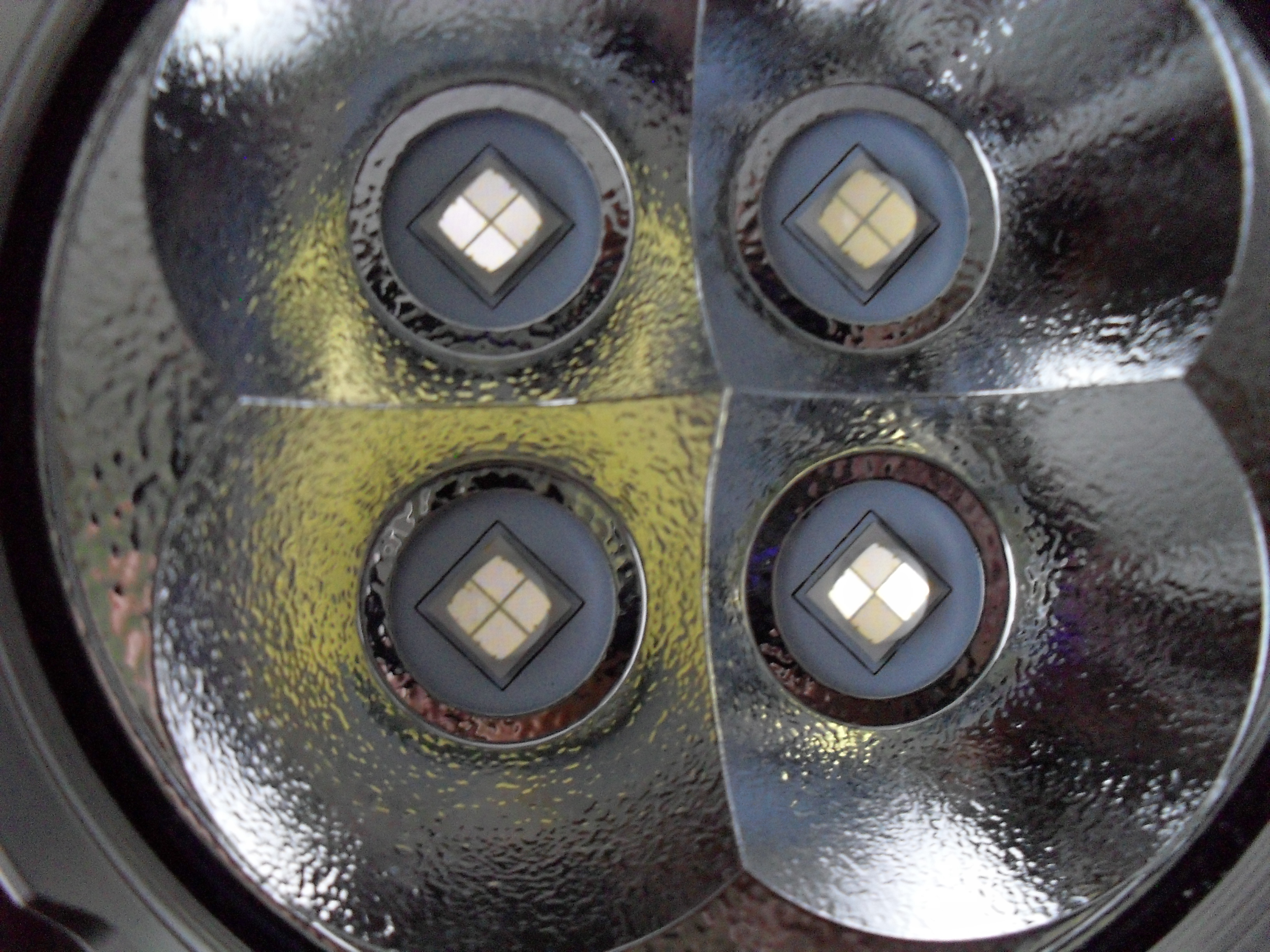

Кстати, обнаружил сегодня, что на подсевших аккумуляторах мой фонарь все-таки иногда включается. А подсадил я их нарочно, перед отправкой обратно. Потому что где-то вычитал, что не должны они мотаться по почте полностью заряженными во время наших морозов.
Сделав это открытие, я снова подцепил голову к лабораторному блоку питания. Вывод - чем ниже напряжение, тем больше вероятность, что голова включится. При 12В включается на 100 процентов. И работает, и доступны все режимы.
Но сейчас я о другом.
Подал напряжение 9,4В, чтоб светодиоды едва затеплились. И получил вот такую картину:
http://images.vfl.ru/ii/151...
Фотоаппарат, конечно же, не отобразил истинной картины. Но и так грубо видно - два светодиода как бы вообще не зажглись. А у двух остальных - огромная разница в свечении четвертичных секций. Возникает вопрос - это нормально для тех светодиодов, что загорелись? Или это говорит о деградации их секций?
[Исправлено: Хлорид Натрия, 18.01.2018 в 00:00]
