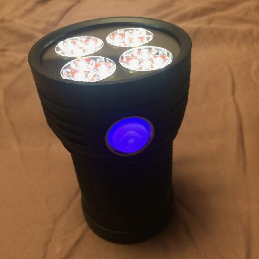

Пришел и мой парасенок.

В общем, начинаю придираться
Накатка на трубе это так задумано или нет? ближе к голове она имеет меньшую глубину... косяк, однако. Само матовое черное матирование очень хваткое, но выглядит не очень, вид какой-то потрепанный что ли. Хотя потихоньку залапывается и становится лучше С другой стороны, если ЯЛ ставит ухватастость, как преимущество Г180 то... пусть идут лесом - у меня и этот фонарь из рук не выпадает, сидит как приклеенный, выпускать не хочется.
Первым делом я откалибровал термодатчик и переключил на UI3. Он напоминает интерфейс Индиго, но сильно доработан... стал ли он от этого лучше? Если сажать этот довольно яркий мунлайт на "Режим 1" то мы теряем самый удобный 1 кк. Просто посветить приходится делать 1кк и потом удержание - не удобно уже. Посадить мунлайт на другой номер - получить префлеш при включении и теряется сама суть нужности мунлайта. Но самое неудобное это переключение режимов 1кк+1дк вверх... даже я никогда не занимался такими извращения... 2кк вниз после этого уже не кажутся такими ужасными. Дезориентирующий строб... 4кк + удержание... блин, пока включите Вас или покусают или в глаз успеют заехать. Еще, я правильно понял, что на включая Турбо на включенном фонаре невозможно его зафиксировать?
Не знаю, на основании чего Kelevratony считает, что фонарь долго светит без сброса яркости... по мне так, если им не пользоваться как электробычком (по моей классификация бычки это до 2к люмен), то его обычное состояние - перегрет. Но да, он по прежнему остается очень яркой перегретой штуковиной . Я настроил на 3-й режим яркость далекую от максимальной, но стоя на попе фонарь перегревается. Работа же самого ТК очень понравилась - достаточно быстро и незаметно без ступеней, перелетов и прочих эффектов, которым подвержены большинство других фонарей.
В целом же фонарь очень понравился, пользоваться любыми другими серийными фонарями после М43 не хочется... как, впрочем, и раньше . Попробую разобраться с другими UI.
