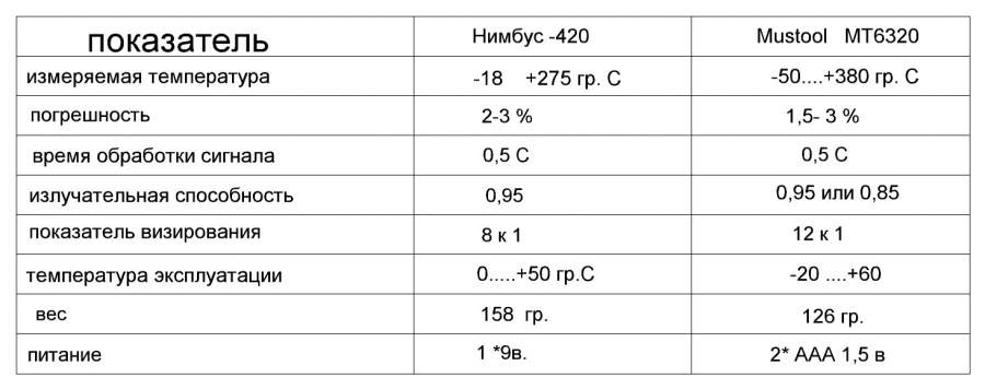

Принес с работы Нимбус. Два дня ходил с двумя пирометрами тыкая во все подряд. Я думал, что получил игрушку, но на деле оказалось, что мастул ни чем не уступал нимбусу, если показания и разнились, то совсем не значительно.
Сравнительные характеристики.
