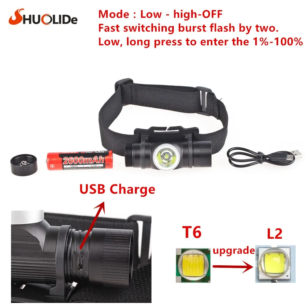

Новый народный налобник. USB зарядка герметичная и хмель второй и за 15 денег
И плавная регулировка яркости

Новый
Боян
с любимой низкочастотной шим 100-200гц?
Ну это так для подсветить
17kHz
Был купон -- взял за $8.
"На попробовать", возможно, как тушку на модинг, по результатам осмотра.
На предустановленных режимах -- ШИМ не видно.
На минималке -- можно увидеть, если специально хотеть, уметь и постараться.
Для многих -- считай, что без ШИМ.
Посмотреть сообщение Сообщение от Niko0O :
хмель второй
Не хмель, но по эффективности нормально -- от второго хмеля Т6, на 3А, не отличается. Достаточно холодный, но без синюшности вообще. Примерно как холодный скил.
Защиту порта красиво сделали. Вероятно, на этом бюджет НИОКР закончился, и на проработку всего остального денег не хватило.
И теплоотвод нормальный и герметичность отличная.
Включается коротким кликом на младшем режиме. Следующий клик -- сарший режим. Следующий -- выкл.
Режимы -- 0,5А и 2А (при 4,2В).
Двойной клик (из любого состояния) -- строб, короткий клик выходит из строба (выключается).
Долгое удержание включенного фонаря -- плавная регулировка яркости.
От 50мА до 3А. Реализовано достаточно грамотно, крайние точки ловить не нужно: первое удержание увеличивает до максимума, с максимума не уходит, а второе удержание -- уменьшает до минимума, с минимума не уходит. и т.д.
После регулировки яркости -- выключается сразу, по короткому клику.
При напряжении меньше 2,8В -- периодически делает тройное моргание. При 2,5В -- выключается.
Ток потребления в выключенном состоянии 0,7мкА.
Родное крепление -- жесткий пластик, но можно одеть "народное" силиконовое -- держится и регулируется нормально.
Рефлектор низкий рифленый. Засветка широкая (шире конвоев S).
Стекло обычное, не просветленное.
Разбирается легко.
Электроника на двух платах диаметром 21 мм. Зарядка на 5056, током 1А.
Защита от обратной полярности -- механическая. Подходят и защищенные и не защищенные аккумы, но плюсовой пиптик, хотя-бы минимальной высоты нужен.
Крышку можно приоткручивать, для защиты от случайного включения.
Анодирование слабое (или очень хорошая краска?).
На свою цену -- вполне, можно юзать "из коробки". Это применительно к $8. Другое дело -- стоит-ли его покупать за $13.8 https://www.aliexpress.com/... ?
В любом случае -- боруит рядом не валялся.
