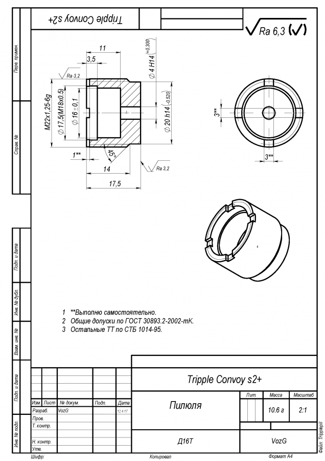

на S2 никто не поделиться чертежами пилюли?

или хоть подскажите размеры такой https://forum.fonarevka.ru/...

Посмотреть сообщение Сообщение от igorochek :
высота рефлектора S2+ 11,7 мм
S2 - 18,9 мм

andyz,
мне бы точный чертеж...

По умолчанию Re: Convoy s2 + Triple Nichia
подскажите высоту пилюли которую буду заказывать токарю и шаг резьбы для S2
Себе сейчас заказываю пилюлю тоже, набросал чертёж, на абсолютную правильность не претендует, но всё же может поможет...
