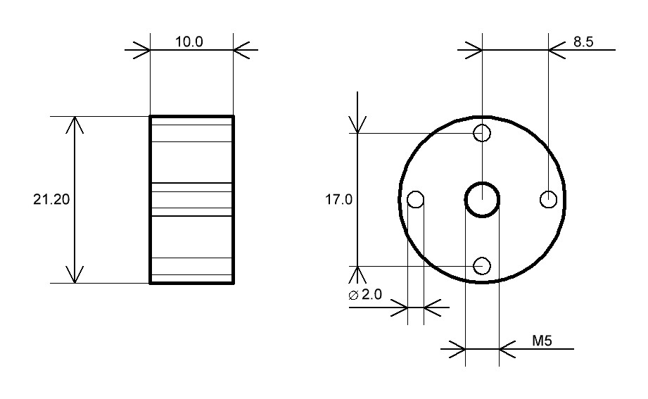

Теперь надо выточить проставки чтобы был контакт корпуса МК с корпусом фонаря.

Проставки, про которые я говорил вчера, выглядят так:
