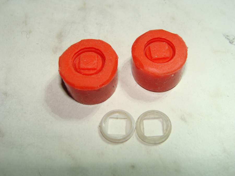

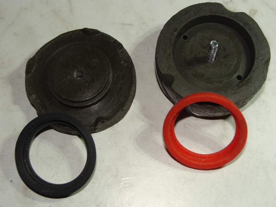

Силикон вообще удобная штука, для разных целей. Из самого простого, что под рукой: 1. уплотнительное кольцо из того же силикона; 2. форма для центрирующей втулки под хмель.
1. форму для литья можно точить на станке, а можно и отлить из эпоксидки используя образец (кольцо черного цвета), как формообразователь. Форму собираем и силикон заливаем через литник с помощью шприца. После полимеризации силикона на выходе такое же (красного цвета).
2. Или наоборот. Делается силиконовый слепок с оригинала (белый) и в него заливается эпоксидка (прозрачный).
