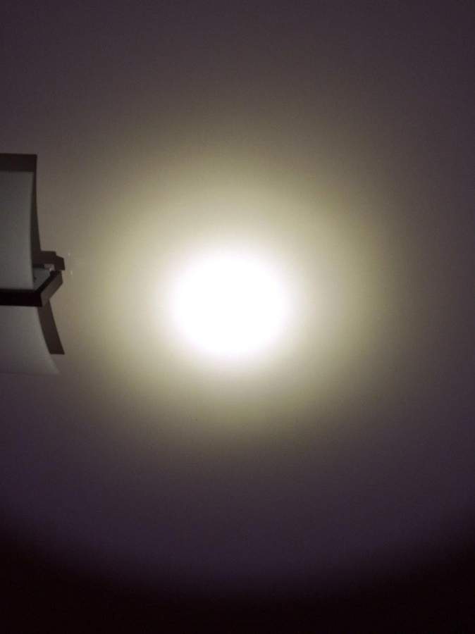

fnksb,
трёхвольтовый 50.2 с Кайда (К2 2А) очень неплохо показал себя в той же Саймоновской тушке M21A.
Несмотря на заявленные 6000К, свет желтовато-розовый, примерно 5500К, главное - без зелени!
Артефактов в гладком рефе от С8 не наблюдается.
Хотспот чуть-чуть пошире, нежели у хмеля на таком же рефлекторе.
Мне понравилось.
[Исправлено: Медветь, 12.09.2019 в 10:32]
Хмм, мне кажется что даже на этой фоточке виден мощный желто-зеленый ореол вокруг хотспота, и относительная синь внутри него. А боковая засветка, наверное, вообще синяя на этом фоне
Сложно конечно гадать по фотке, но на мой взгляд вполне стандартные искажения и "попугаистость" XHP50.2, все как и должно. Но если вживую и при ваших задачах свет радует - то и хорошо =)
На тру-нейтральных диодах (которых пока нет=) скорее всего все эти цветовые переходы будут еще сильнее Тут может и лучше ставить умеренно-холодные, получая за счет цветовых завалов более нейтральную картинку в центре.

По умолчанию Re: Luminus SST-40 - в чем смысл?
Да, да Kaidomansky у мене в Н03 стоит. Хочется прогресса )
Слева kaidomansky хмл , справа сст-20, оба 3000к
[Исправлено: stirlis, 12.09.2019 в 18:09]
