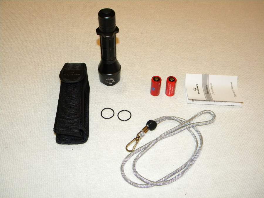

Фонарь укомплектован хорошо-
Фонарь Olight i6
Две литиевые батарейки типоразмера CR123A

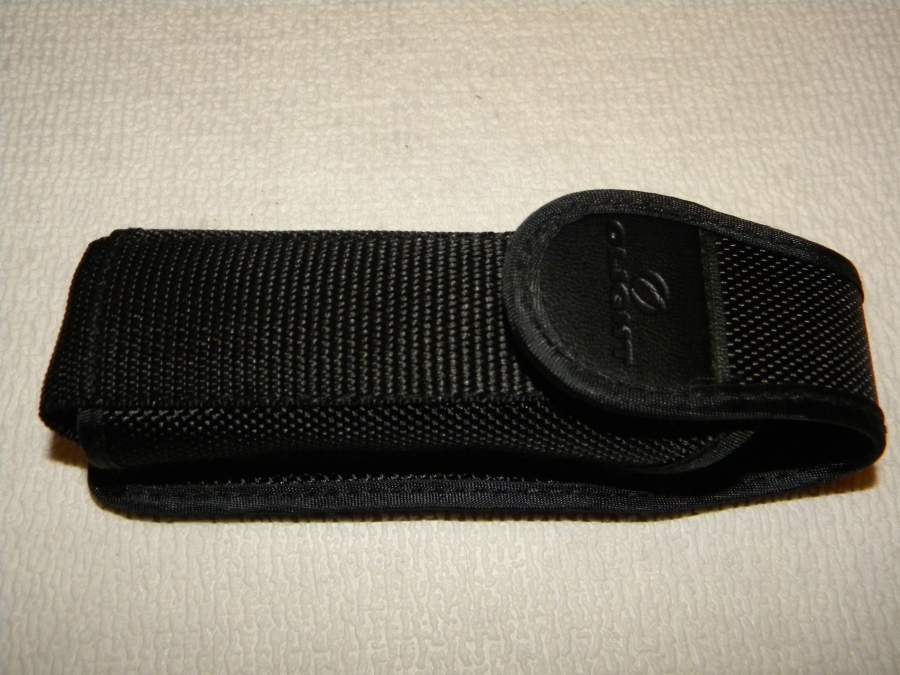

Качественный чехол.
Уплотнительные кольца
Темляк.
Инструкция

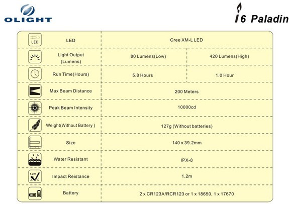

Светодиод: Cree XM-L Т6 50000 часов жизни
Световой поток: 420лм
Питание: 2xCR123A или 2xRCR123A или 1x18650 или 1x17670
Рабочее напряжение 2.7-8.4В
Есть защита от переполюсовки
Время работы:420лм-1 час,80лм-5ч50м (заявлено производителем).
Создан в соответствии с военными стандартами США: MIL-STD-810F

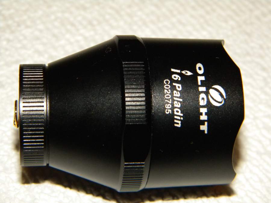

Фонарь изготовлен очень качественно ,берешь в руку и понимаешь–вещь! Эргономичный дизайн с надежной структурой и накаткой для удобного управления даже мокрыми руками,
Корпус сделан из авиационного алюминия T6061 и покрыт анодированием 3-й степени твёрдости ,пробовал поцарапать иголкой.
Есть защита от случайного включения (спецповоротом задней части с кнопкой),
Стандарт водонепроницаемости корпуса: IPX-8 (высший)

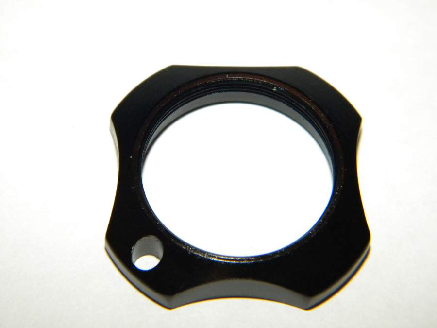

Данная модель оборудована тактической кнопкой,
Кнопка слегка выступает наружу, поэтому на хвостокрышку фонарь не поставить.
Кнопка отвечает только за включение и выключение, так что на фонарь без проблем ставится выносная кнопка.

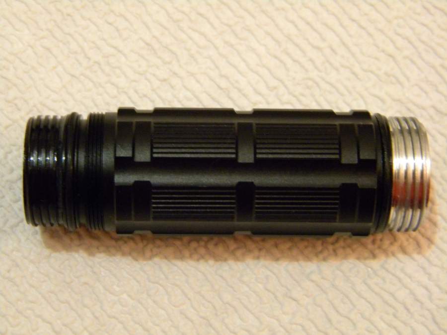

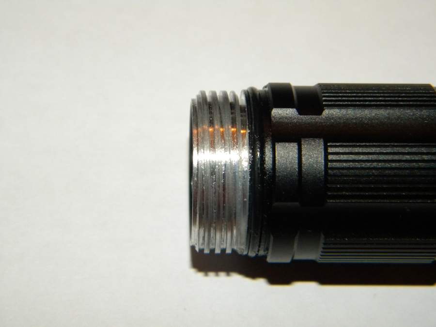

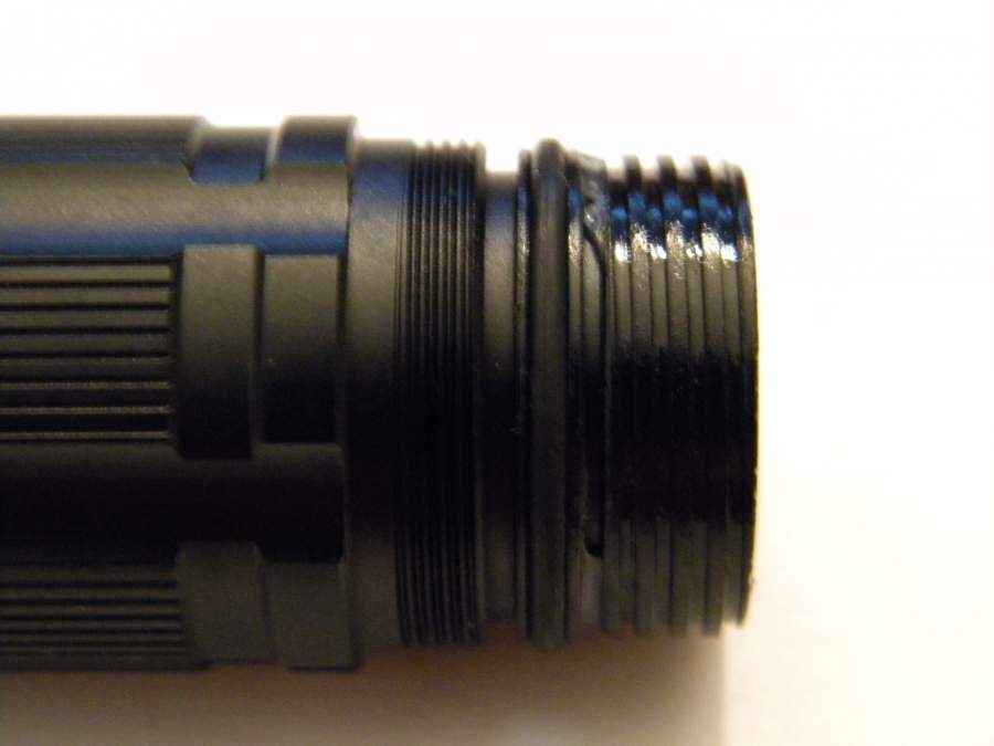

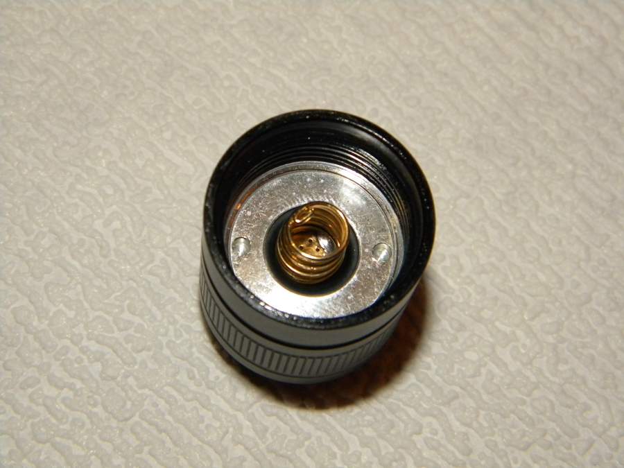

Резьба со стороны хвоста анодирована, проводником является только торец.

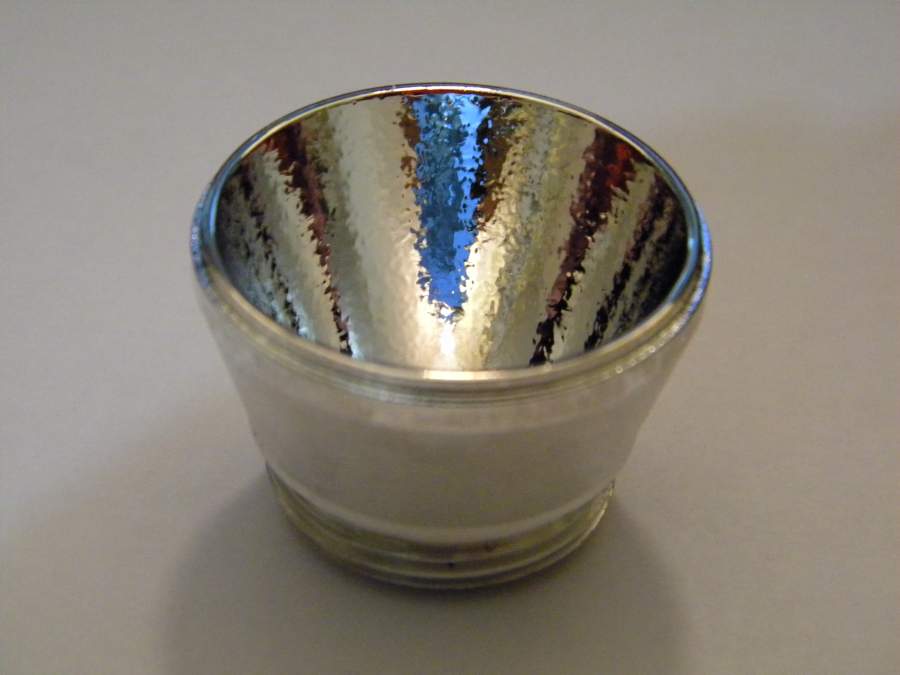

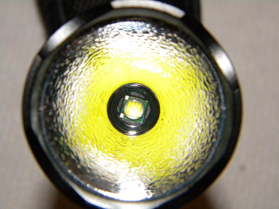

Рефлектор текстурированный и широкий хорошо распределяет световой поток ,поэтому получается очень яркая боковая засветка с широким центральным пятном.

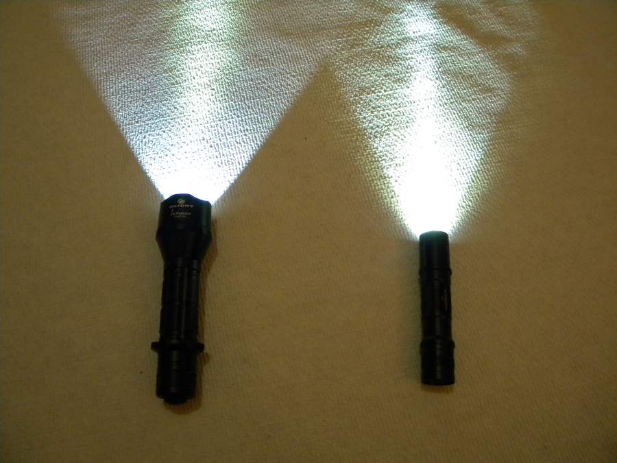

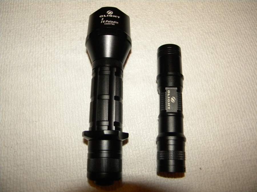

рядом I 15
Резьбы смазаны

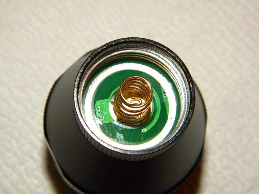

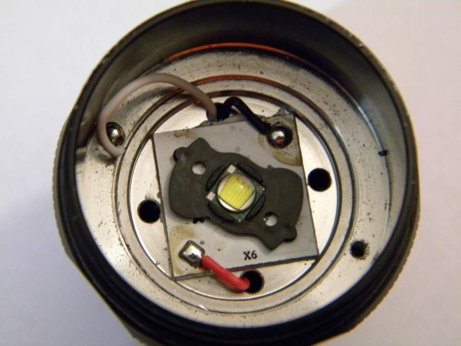

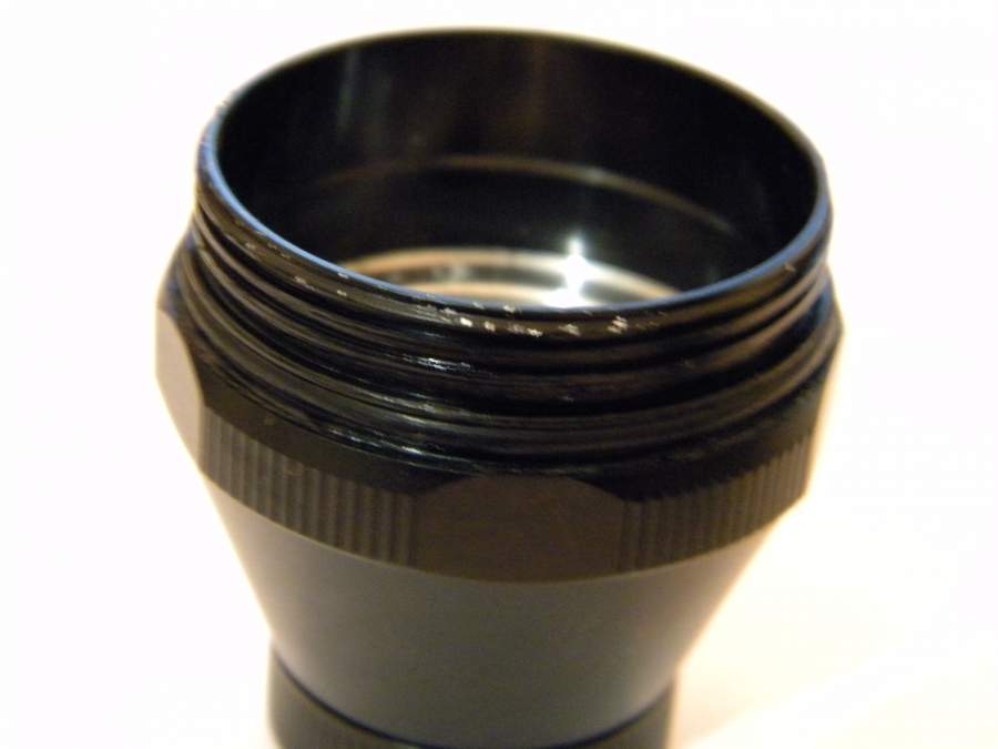

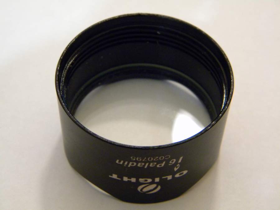

Не много алюминиевой стружки под отражателем

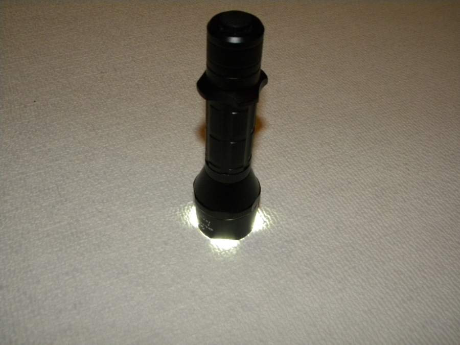

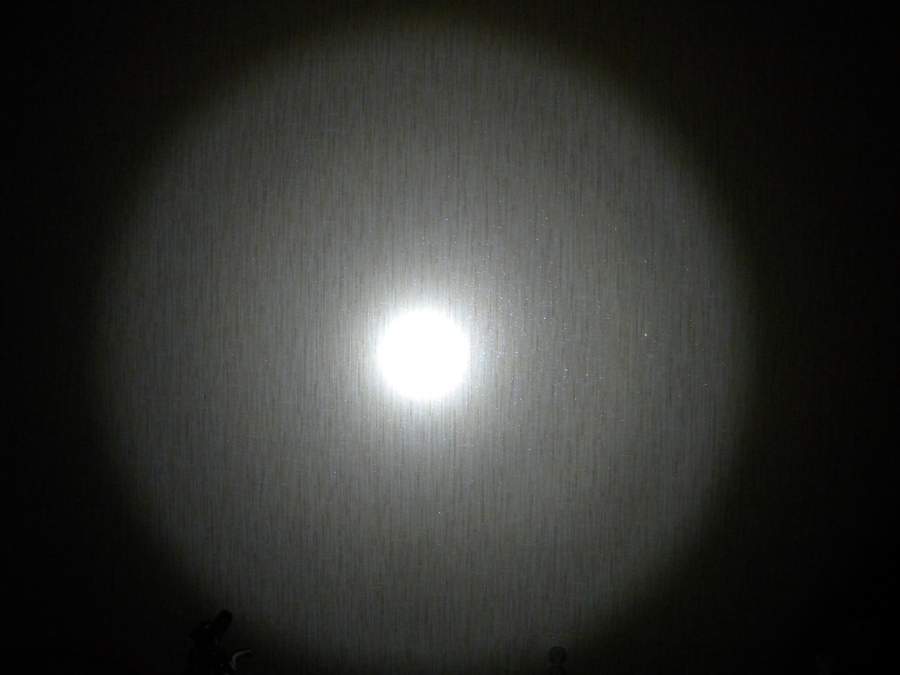

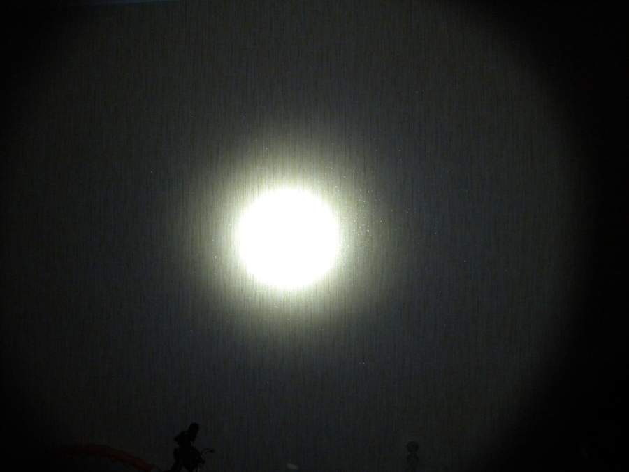

Свет

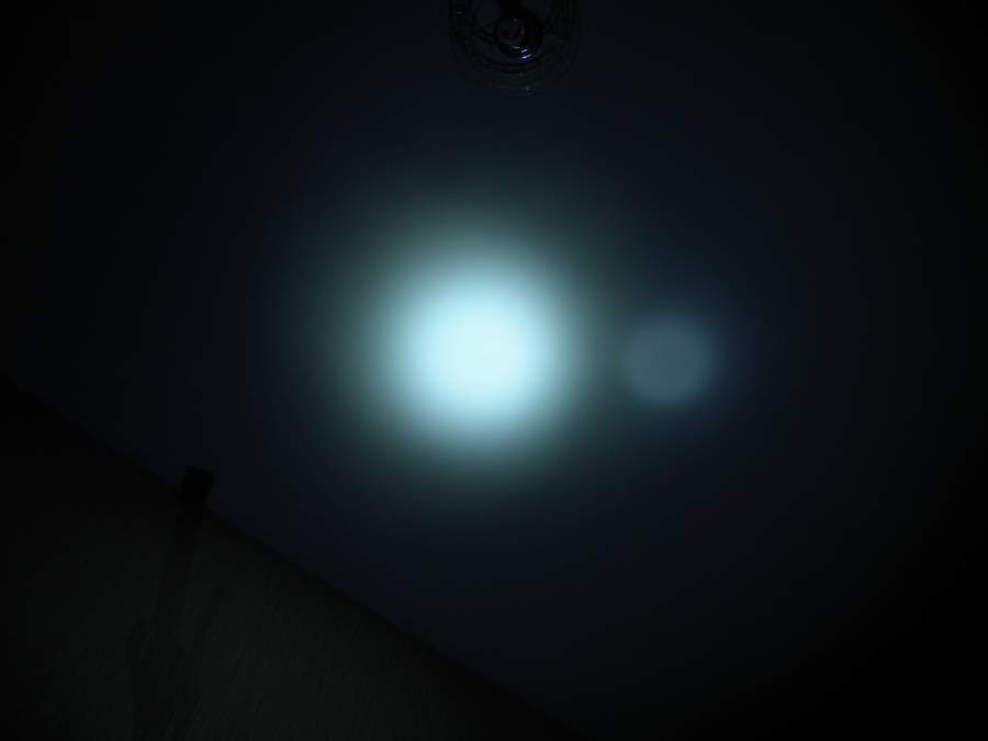

I6 I15
До стены 2 м.
Потолок вместе
