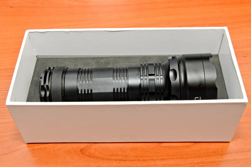

фонарь упакован в коробку. Внутри полиуретановая прокладка в которую, как в колыбель, упакован фонарь.
В комплекте был еще чехол. Но для обзора товарищ отдал мне только фонарь и коробку. чехол стандартный. Имеет крепление на ремень. Фонарь сидит в чехле прочно, крышка чехла закрывает голову фонаря полностью и фиксируется на заклепку.

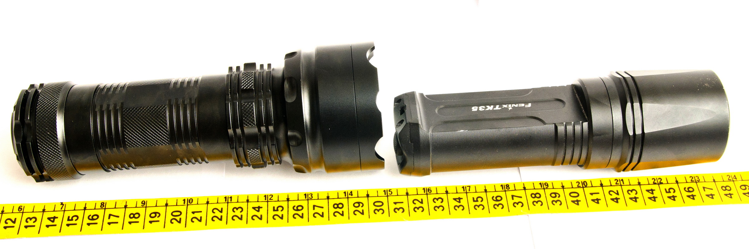

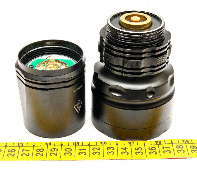

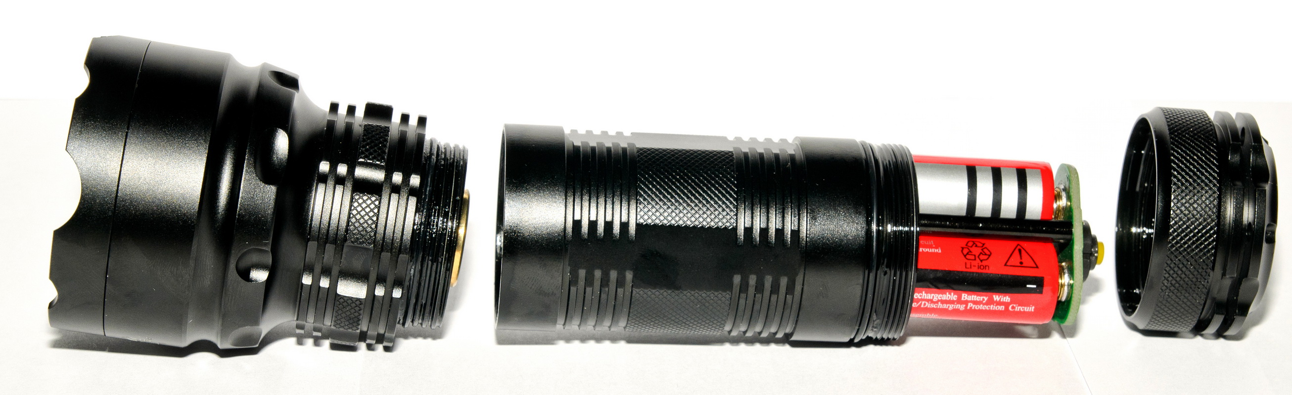

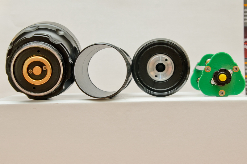

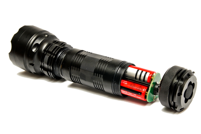

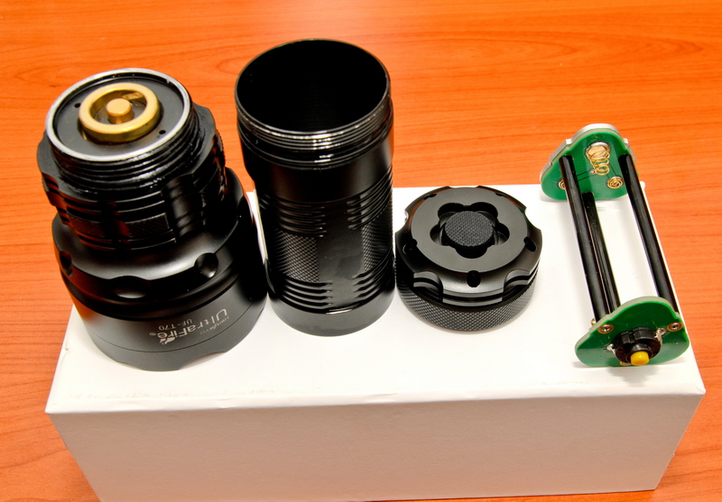

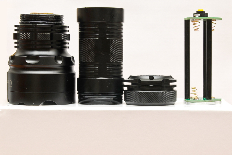

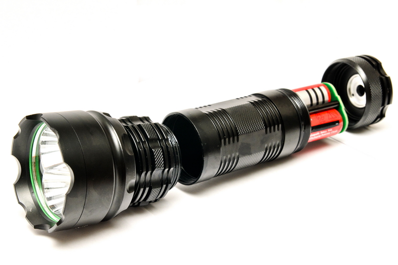

Фонарь раскручивается на 3 части и состоит из:
1. Головы
2. Корпуса - отсек для аккумуляторов.
3. Картриджа для аккумуляторов.
4. Крышки отсека аккумуляторов.
теперь подробно о каждой из составляющих частей.

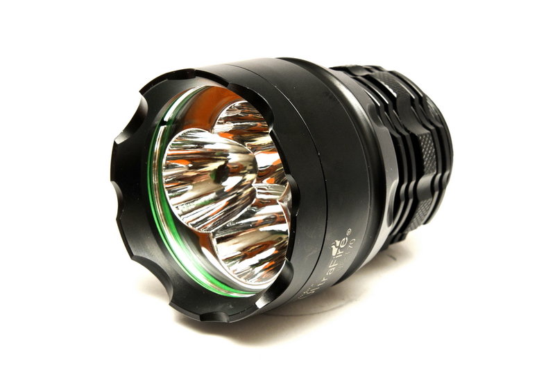

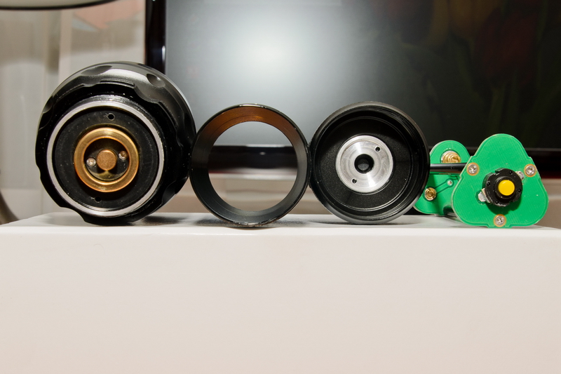

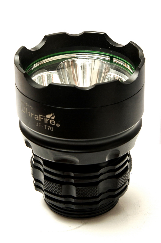

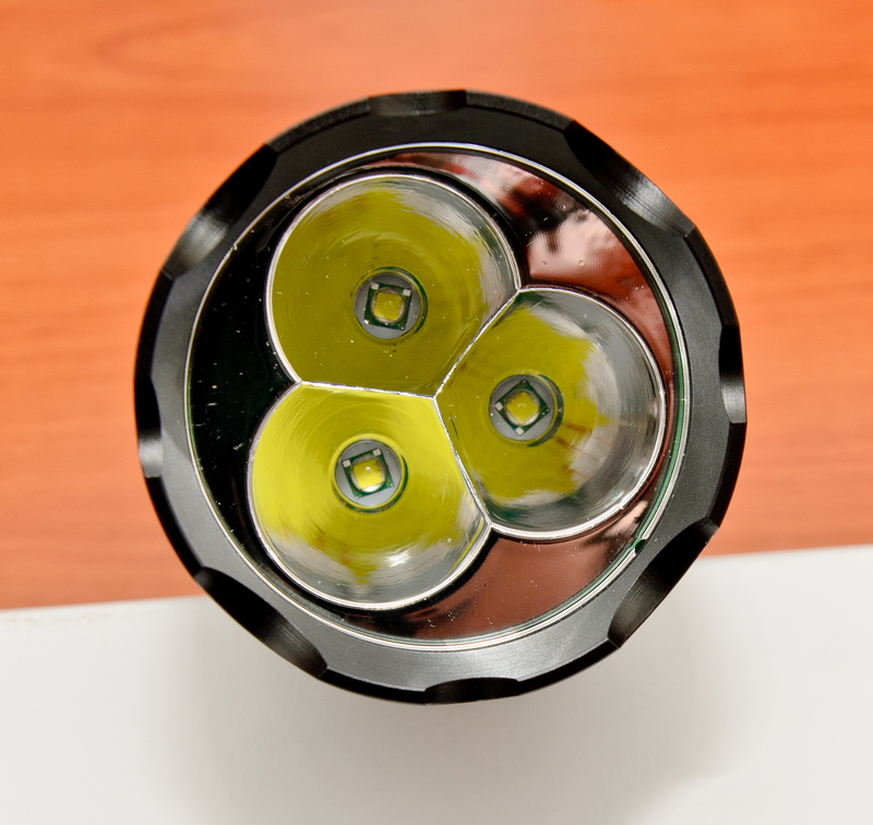

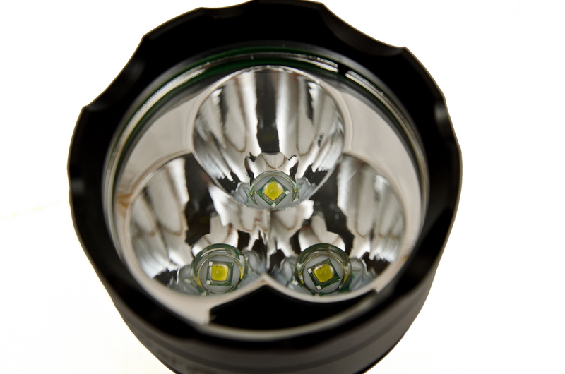

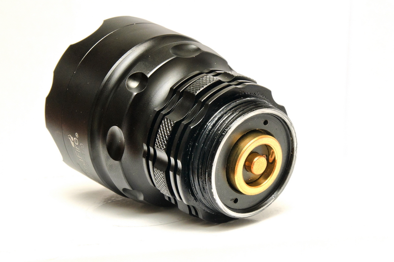

Голова.
В ней расположен драйвер и 3 светодиода Cree XM-L T6.
Поскольку фонарь не мой, то разбирать голову и доставать драйвер я не стал.
Могу сказать , что голова - самая тяжелая часть фонаря. Однако, в сборе с рукояткой и аккумуляторами она не перевешивает.

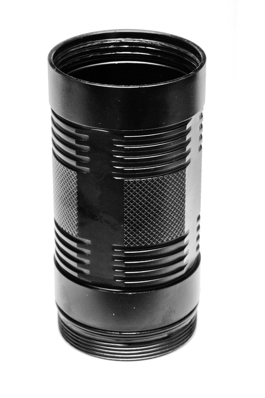

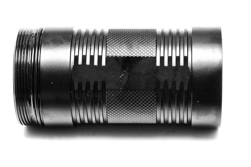

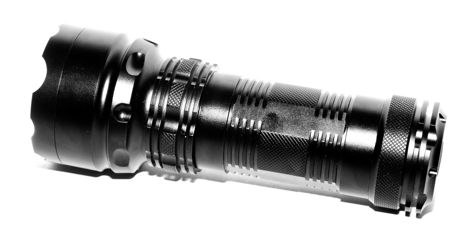

Корпус - отсек для аккумуляторов.
Ничего здесь примечательного нет. рукоятка как рукоятка. В руке лежит достаточно удобно. Однако после нее ТК35 кажется миниатюрненьким фонариком (по ощущениям как лежит в руке).

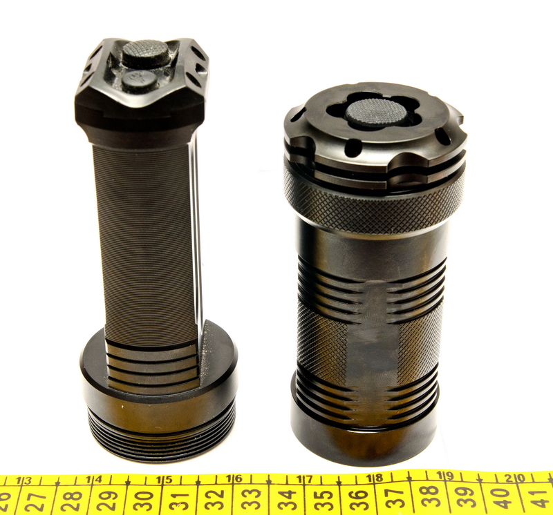

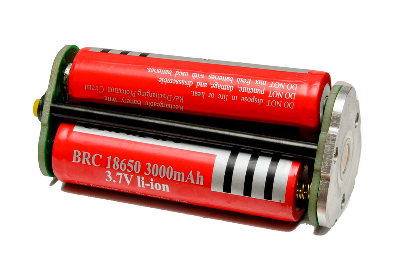

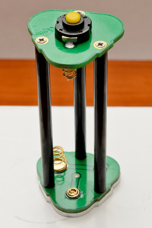

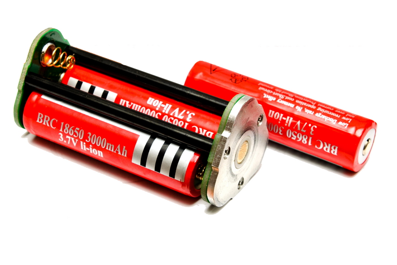

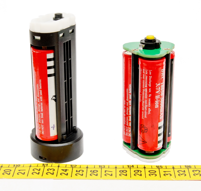

Картридж для аккумуляторов.
Вмещает в себя 3 аккумулятора типа 18650.
В картридже расположена кнопка включения и выключения питания. так же эта кнопка служит для выбора режимов.
Картридж достаточно прочный. Камазом,
Белазом, Мазом и прочими тяжеловесами конечно не переезжал. Но если выронить из рук, то переживать не стоит - ничего не сломается.

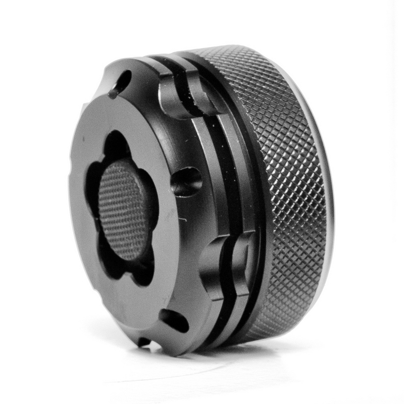

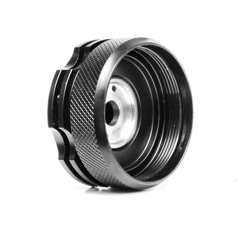

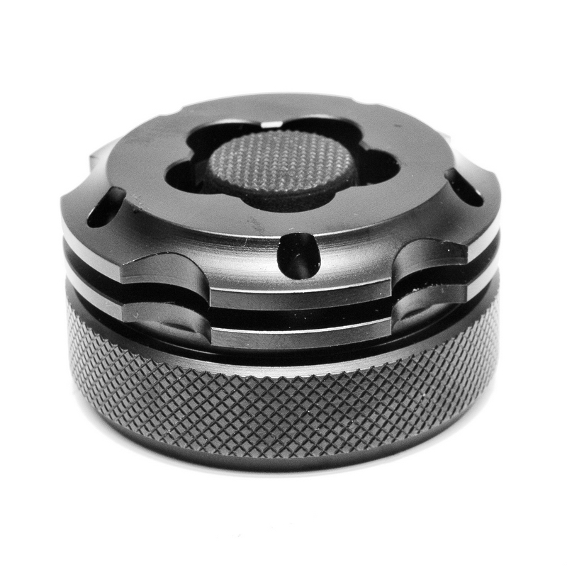

Крышка отсека аккумуляторов.
Наверное, это самая интересная деталь для пользователя. Ведь именно она отвечает за управление функционалом фонаря.
И управление это реализовано довольно таки хитро и, на мой взгляд, не очень удобно.
Алгоритм следующий:
1.Включаем фонарь - жмем на кнопку.
2.Откручиваем крышку примерно на полоборота. Теперь кнопка работает как опция для выбора режимов. Их здесь 3. LOW, HIGH, STROBE.
3. Закручиваем крышку до упора. Выбранный режим зафиксировался и кнопка теперь работает как вкл/выкл.
Что еще интересно. Кнопка не включает фонарь при полунажатии. Обязательно нужно довести до щелчка фиксатора.
а вот при выборе режимов полунажатие работает в полной мере. Очень странно и неудобно. полунажатие пригодилось бы больше для кратковременного включения фонаря, чем для выбора режима.

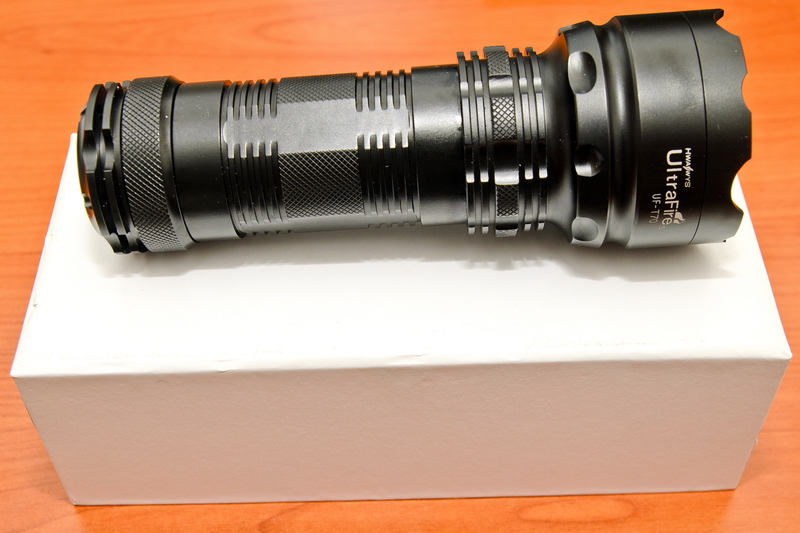

Фонарь уверенно стоит на задней крышке, однако ушко под шнурок здесь нигде не предусмотрено, что весьма неудобно.
В целом фонарь приятен на ощупь, лежит в руке удобно, но для маленьких ручек не подойдет.

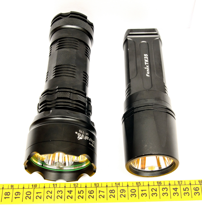

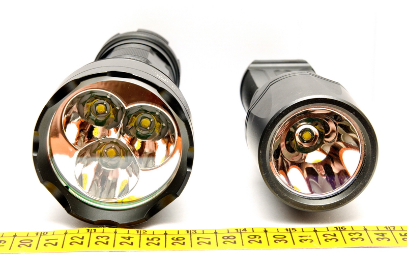

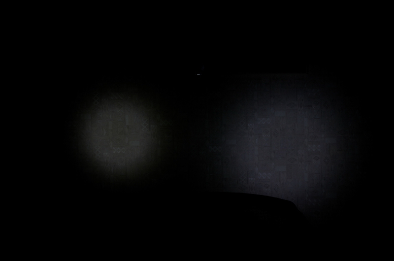

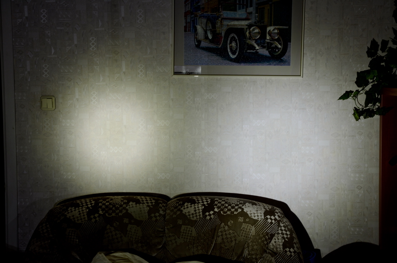

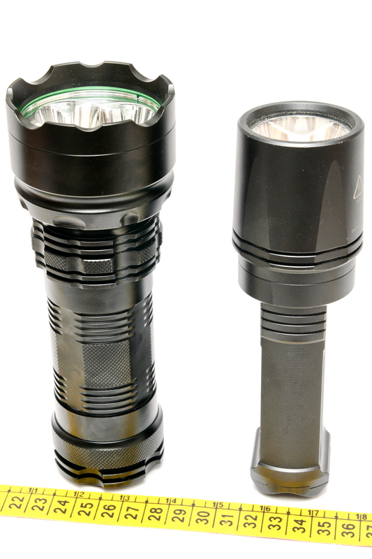

ниже приведу фоты сравнения ULTRAFIRE UF-T70 и FENIX TK35.
Ниже приведены бимшоты.
слева FENIX, справа ULTRAFIRE.
оба фонаря работают на максимальном режиме на всех трех фотографиях.
просто фоткал на разных режимах фотоаппарата.
очевидно, что в данном случае увеличение количества светодиодов не дает преимущества по яркости и интенсивности светового потока. Разница лишь в том, что у ULRAFIRE больше площадь засветки, чем у FENIX.
Свет ультрафаера холоднее в отличие от феникса.
Как велофонарь ультрафаер подходит более чем, т.к. у него большая площадь засветки.
В качестве ручного фонаря ультрафаер проигрывает по удобству использования, эргономике, весу и отсутствия промежуточных режимов яркости между режимами LOW и HIGH.
