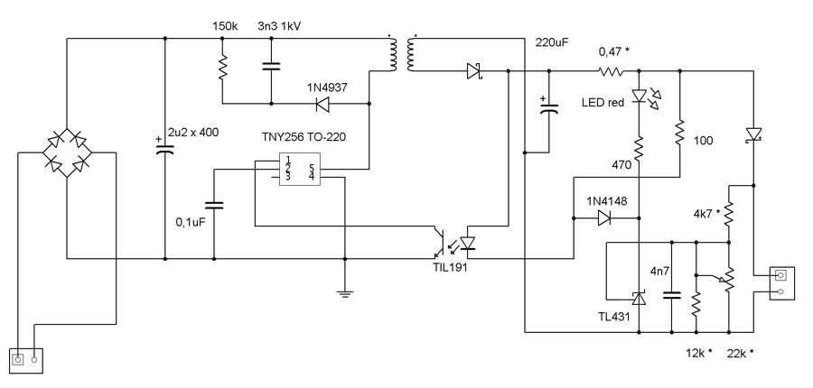

5-ти вольтовых блоков питания пруд-пруди, те-же китайские зарядки
если заметили, по входу зарядки стоит 2-х амперный диод шоттка, который не только защищает от переполюсовки, но и опускает напряжение до требуемых 4.5 вольт
Посмотреть сообщение Сообщение от vaska :
Если же организовать ОС непосредственно от контролирующей заряд МС к преобразователю первички, то общее потребление устройства снизится до 4 - 4,5 Вт, а это уже допускает применение для переделки простенькой зарядки для мобил
Значительно усложняется схемотехника устройства. Простые зарядки для мобил и так дают требуемые 5 вольт, правда ток у них маловат... 350ма (Nokia AC-3E)

...и надежность, которая оставляет желать лучшего...

А вы про обратную связь в китайских импульсных зарядках говорите
Что Вы постоянно сравниваете свой шедевр какими-то мифическими китайскими поделками? Разговор о том, что если не бояться панически "импульсной электроники", то получается проще, эффективнее, и не менее надежно.
Посмотреть сообщение Сообщение от Romzes :
Да ну!
