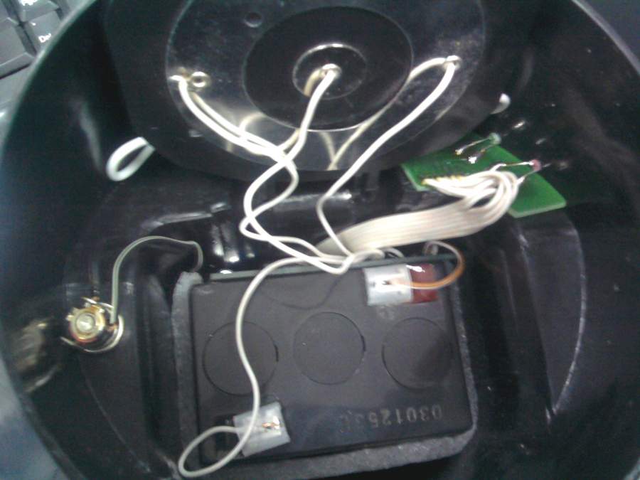

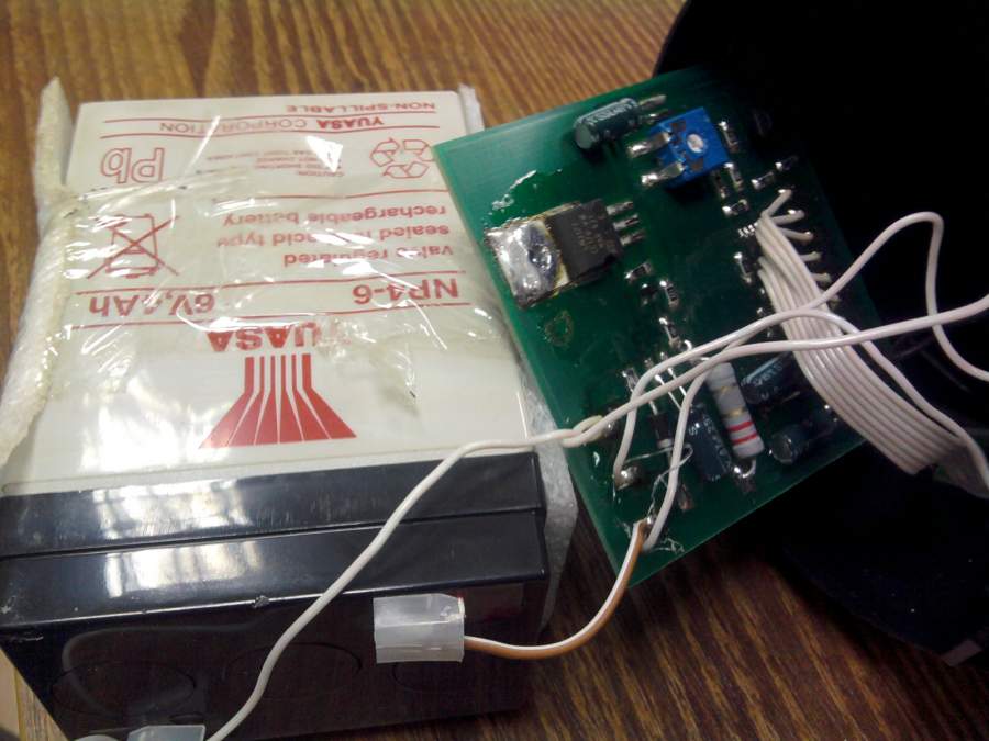

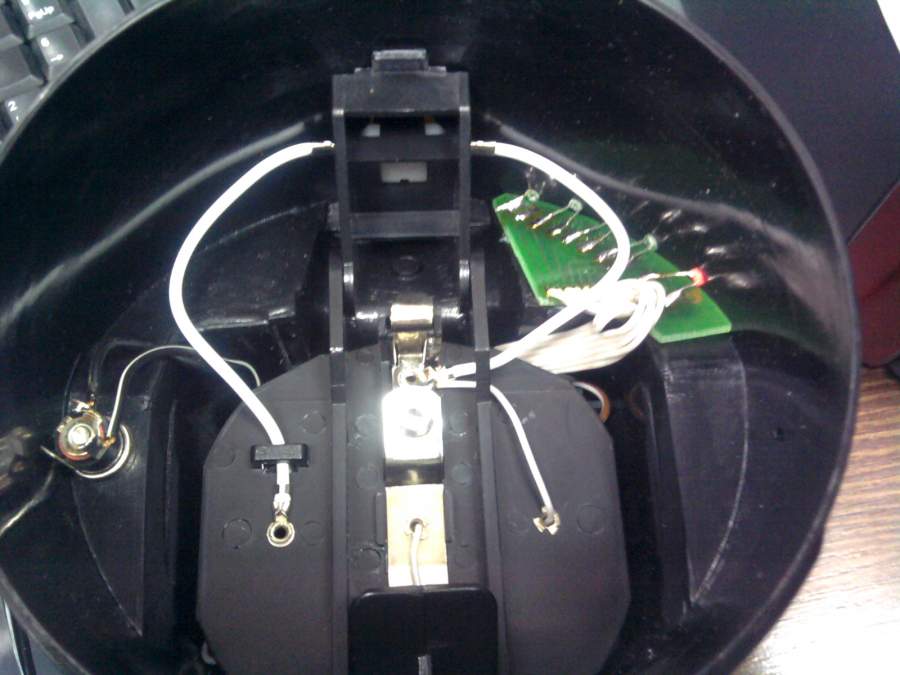

На работе достался полуживой САБЖ. Задача: с минимальными переделками получить светодиодный заливной свет.
Из особенностей: фонарь аккумуляторный перезаряжаемый. используется 6в криптоновая лампочка.
Жду советов.
ЗЫ: в хозяйстве есть парочка ненужных ультраярких 1Вт светодиодов на подложках.

Посмотреть сообщение Сообщение от oleg235 :
А тепло отводить как?
Посмотреть сообщение Сообщение от partizan302 :
От 1 ватного можно небольшой радиатор и рассеять как делать нефиг. 1 Ватт его и без радиатора можно рассеять, тем более в таком большом корпусе. Только продумать крепление, и шлепнуть на звезду сзади кусок алюминия для порядку и будет Вам 50 люмен заливного света, коли придумаете как рассеять пучок.

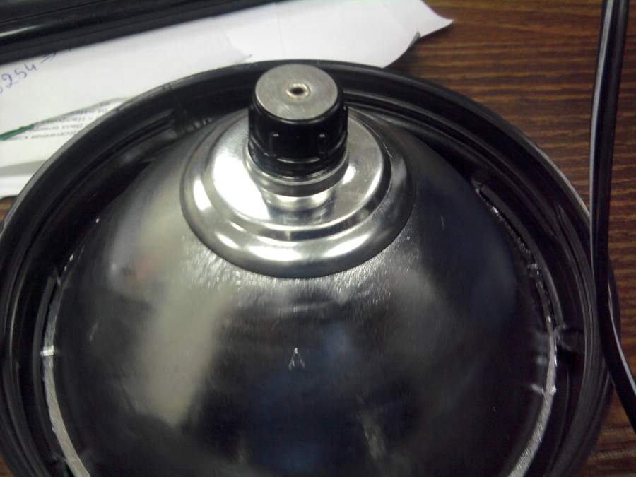

По умолчанию Re: Переделка GP Discovery L100
Посмотреть сообщение Сообщение от gregori1980 :
думать тут нечего - тарелка для лампочки без переделки рассеет свет с непредсказуемым результатом (скорее всего большое и узкое кольцо)
а если выводить светодиод в фокус рефлектора, то можно и без рефлектора.
и любой драйвер подходящий http://videofoundry.co.nz/i...

Можно в цоколь лампы запихнуть диод тот что в Эры пихают на керамической втулочке. Вынести его на расстояние лампы. Конечно идеального хотспота не будет, будут артефакты. Но если нужен флууд, то под стекло рассеивающую пленочку и нет проблем. Хотя потери света будут не малые. Ну а по питанию и так все понятно - пляшем от даташита диода.
Вкладывать денег не платируется т.к. фонарь служебный.
так и оставь его сослуживцам (подари - подними собственный авторитет), а сам ходи с "дохлым задрипанным" lumintop ом
как вариант выдрать из цоколя лампочки всю стеклянную требуху и вставить вместо неё парочку разнонапрвленных 1 W на толстый медный стержень (проволоку)

только ток им ограничить с учётом отсутствия теплорассеивания

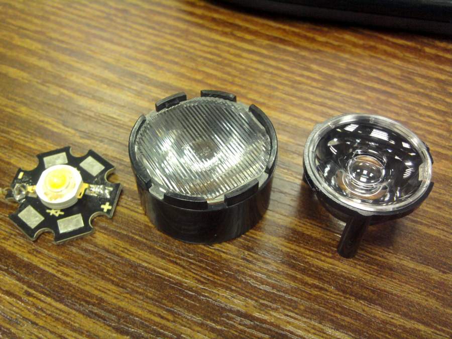

blindnick, в том то и дело шо жалко свой по чердакам тягать.
нашел еще 3 тир линзы... хз какие... 2 эллиптические и одна градусов на 10.
Кто нибудь знает что это за светодиод и какие у него характеристики питания? Питал его от литиевой банки 18650. Хавает 700 мА при напряжении 3,9В. Подойдет ли этот драйвер для 2х таких диодов??? В будущем фонарь будет продолжать кормится от 6В 4,5Ач свинцовокислотного гелиевого аккума.
Одноваттник. У него рабочий ток 0,35А. От литиевой банки работает с жестким перекалом.
