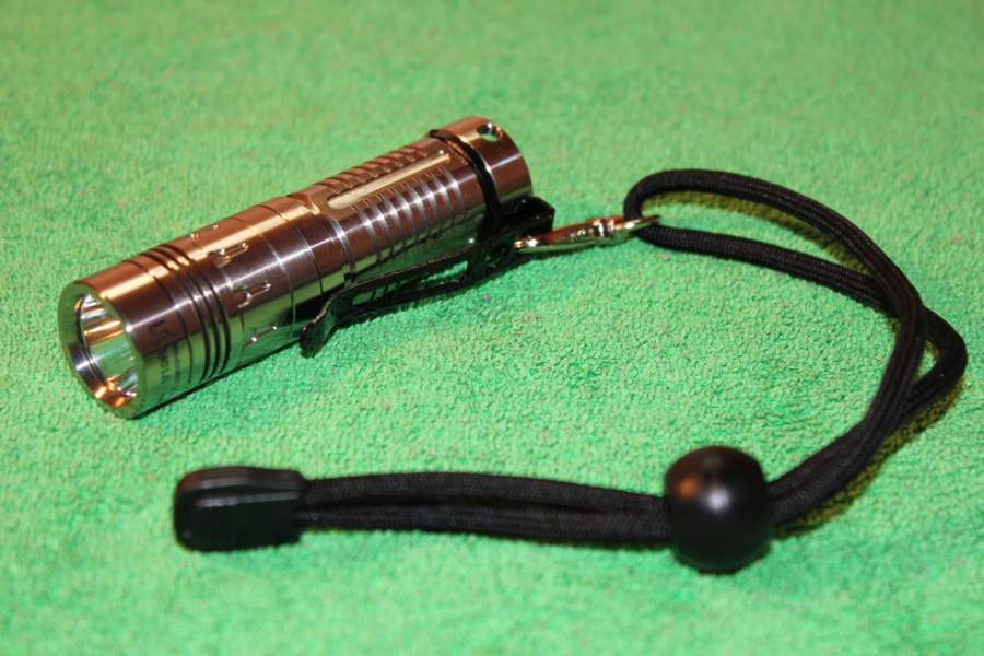

Вот и добралась до меня новинка от SUNWAYMAN, из не запечатанного конверта был извлечен пупырчатый сверток,
внутри которого лежала коробочка с ультра компактной моделью M11R -загорелый Mr. Elfin !
Особенностью фонаря является отсутствие кнопки, включение и выбор режимов осуществляется магнитным кольцом.
В крайнем левом положении кольца фонарь выключен и потребляет всего 50μA,
поворачивая кольцо вправо выбираем из трех фиксированных режимов:
4 люм. (70ч.) – 60 люм. (10ч.) – 180 люм. (1,5ч.) на аккумуляторе 16340 3,7В фонарь разгоняется до 230 люм. (режим«Турбо») (1ч.).
При быстром переходе с максимального режима на средний и обратно включается строб, повторная манипуляция с кольцом включает SOS.
Для выключения строба или SOS достаточно перейти в средний режим.
Все ТТХ расписывать не буду, они есть на оф. сайте.

Поделюсь первыми впечатлениями.
Увидев анонс на сайте SUNWAYMAN, загорелся этой моделью в расцветке Tan, кстати, там есть и другие цвета:
Подкупило отсутствие кнопки и управление магнитным кольцом, ну и дизайн и цвет так же сыграли со мной «злую шутку»
И вот он у меня! Первым делом осмотрел фонарь: диод по центру, плавный ход кольца с фиксацией в каждом из трех режимов,
вмеру тугая титановая клипса, на корпусе и кольце довольно таки цеплючая накатка, все качественно изготовлено и обработано.
Внешний осмотр 5+

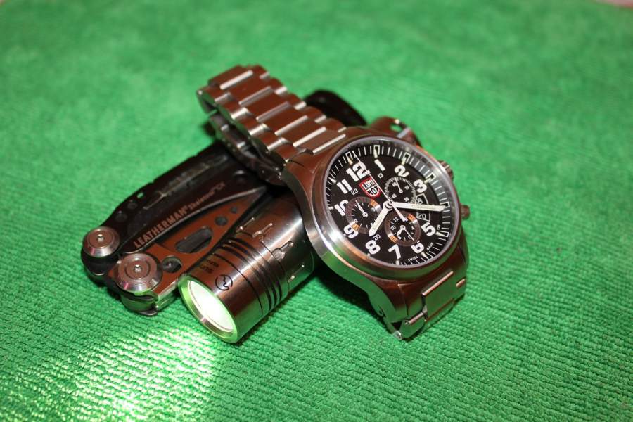

Фонарь действительно очень компактный для своего класса,
несмотря на наличие кольца, за счет отсутствия кнопки он на пару мм. короче моего Феникса PD20,
а вот чехол почему-то больше и с фонарем смотрится громоздко.

Совсем недавно попал в руки этот зверек. Согласен, вещь супер. Очень комфортный луч (хотспот величиной равен 600-й зебре). Сборка, как всегда у Санвея, просто идеальна, нигде ни пылинки, ни царапинки. Но что это у него вместо клипсы? Этот уродливый, не выполняющий своих прямых обязанностей рудимент, прикрученный гигантскими болтами (которые вполне органично смотрелись бы на приборной панели трактора "Беларусь"), называется клипсой? Клипса полуавтоматическая, то есть пристегиваете к карману ее вы сами, а вот отстегивается она сама, причем сразу же. Даже после откручивания-подгибания клипса ну очень слабая, да и вообще смотрится как нечто чуждое этому красавчику-фонарю, не говоря уже о том, что она реально мешает переключению режимов. Такое впечатление, что фонарь и клипсу делали разные конторы, и встретились в последний момент перед отправкой в серию.
Решил исправить эту вопиющую дисгармонию. Встречайте, старый друг с новым лицом (кстати, фонарь с удлинителем под АА):
Согласитесь, фонарь стал куда как красивше (болтики просто старые подкрасил, за неимением лучших). Клипса, понятно, от другого санвея, M10R. Еще видел и заказал такую (нужно будет немного подогнуть, думаю) http://d******/p/small-sun-z...
Не буду против, если кто подскажет, где купить оригинал этой клипсы.
Кстати, управление фонарем стало удобнее. Остался один небольшой минус: при замене элемента (когда фонарь без удлинителя) нужно немного отгибать и удерживать клипсу. так как она на том же уровне, что и старая, и может со временем поцарапать фонарь.
PS: а фонарь-то делался именно под эту клипсу, там и канавка под нее есть...
