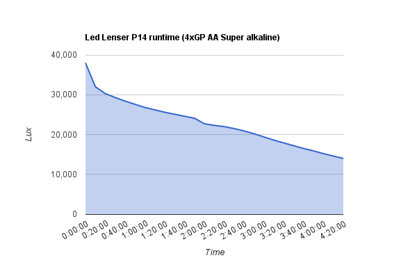

Вы все еще говорите что led lenser хороший фонарь?? Посмотрите на график свечения топового x21
Заодно и обзор почитайте https://forum.fonarevka.ru/... То есть led lenser будет светить на заявленное количество люмен только несколько минут... а у нормальных фирм есть стабилизация. У вас таких фонарей нет...
Я что где-то говорил, что они светят сильнее более современных? Там же дизайн по фонарным меркам доисторический. Но сделано добротно (хоть и в кетае) и со своими функциями справляется. Кстати, когда я поимел Р7 он был необычайно крут. Вот пришло время и набрал новых с литием.
