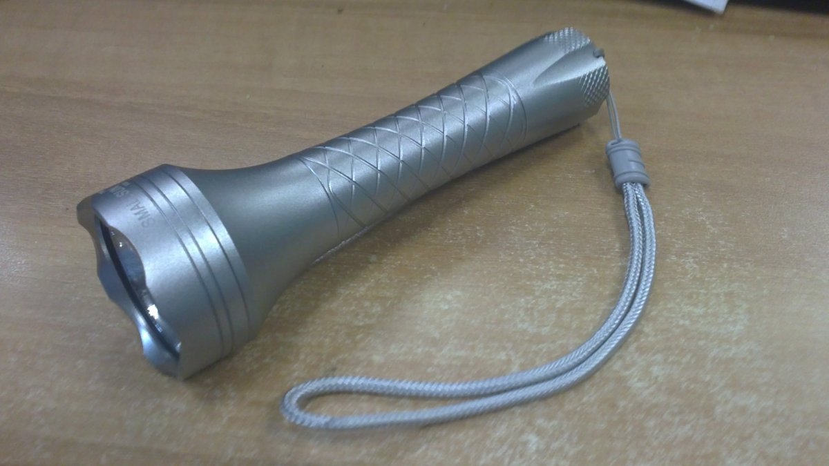

Но вернемся к фонарику, фонарем назвать сложно так как сам он весь гладенький и легкий, но не хлипкий.
Вот само "Солнышко"
Приехало чудо в такой коробке завернутой в пупырчатый целофан
Что сразу понравилось - очень удобно лежит в руке, ничего не мешает, накаток достаточно для плотного ухвата, и в тоже время в руку ничего не впивается. За счет формы корпуса и кнопки выронить и выбить его тяжело, кнопку нажимать вполне удобно. На фонарик был уже надет шнурок темляк.

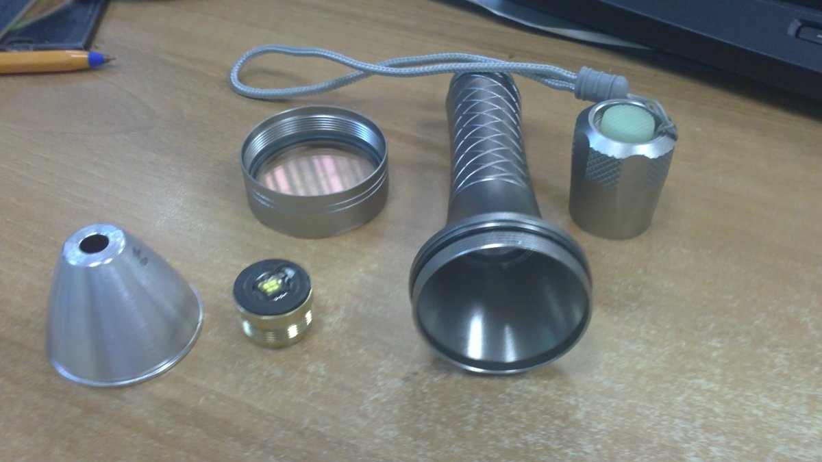

Но как всегда сначала приступим к разбору всего фонаря, ибо брался он на апгрейд и установку уже заказаных, но никак не полученых диодов XP-G, Разобрался фонарик очень легко, вот из чего он состоит:

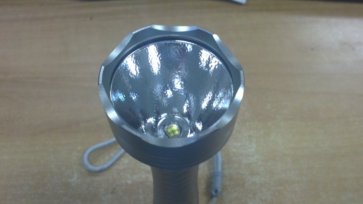

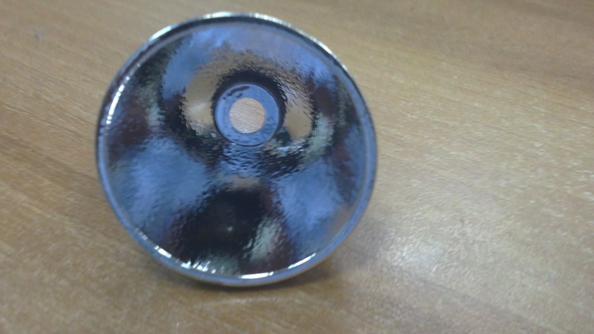

По отражателю видно что его промывали, но мелкие соринки всетаки остались сам отражатель довольно глубокий, ничего страшного, промоем спиртом,

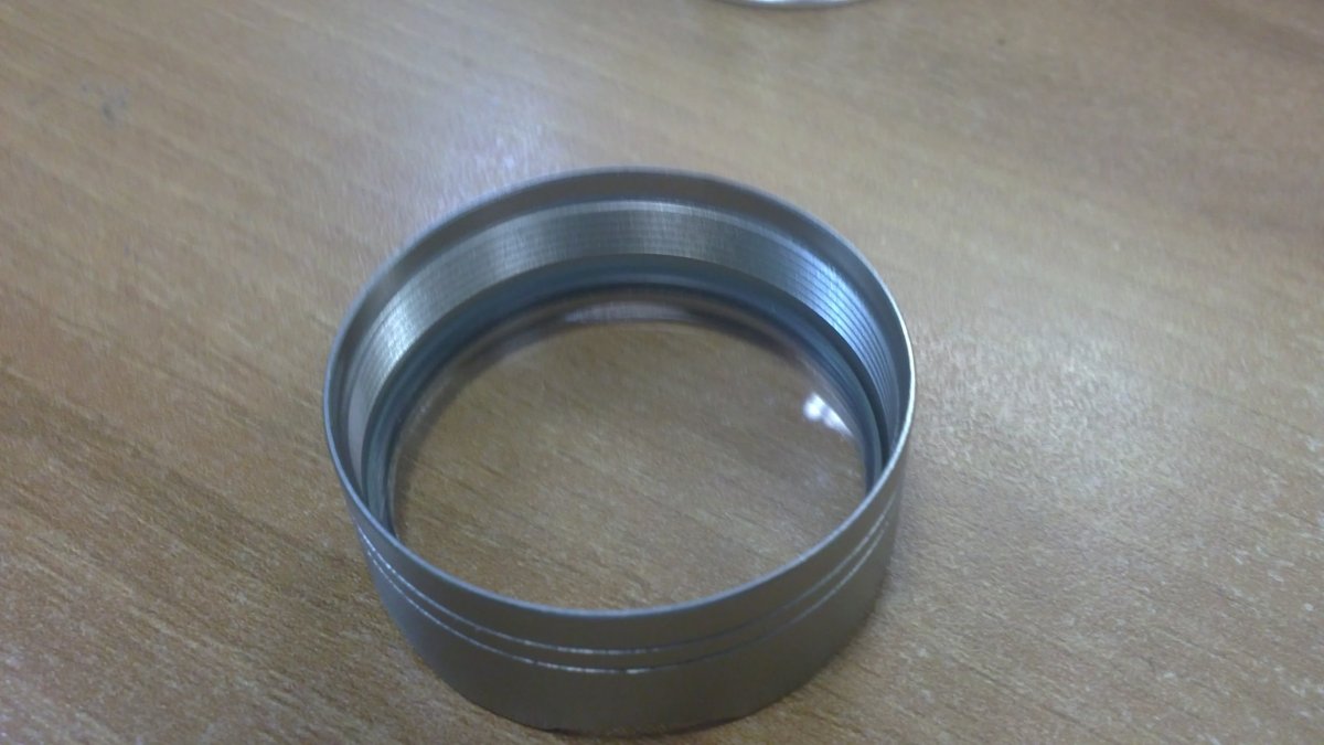

тоже относится к стеклу.

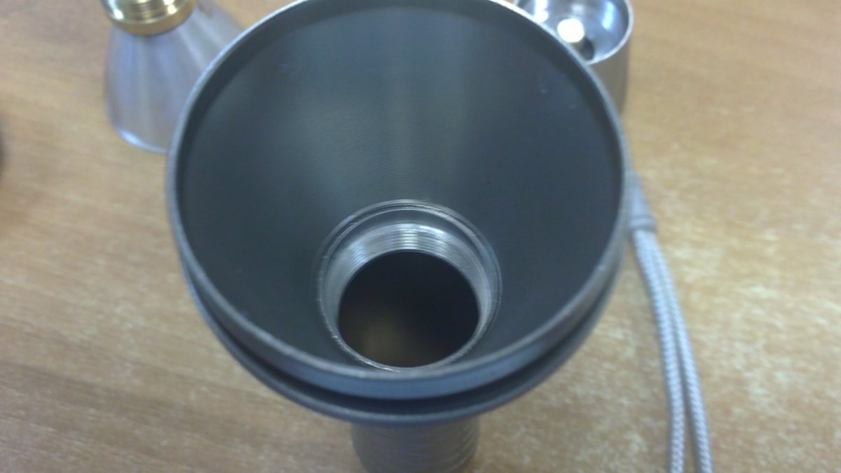

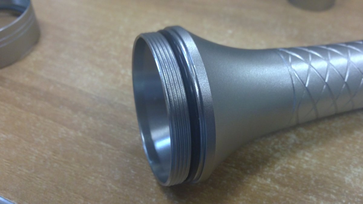

Резьба на голове очень акуратная, все резинки на месте.

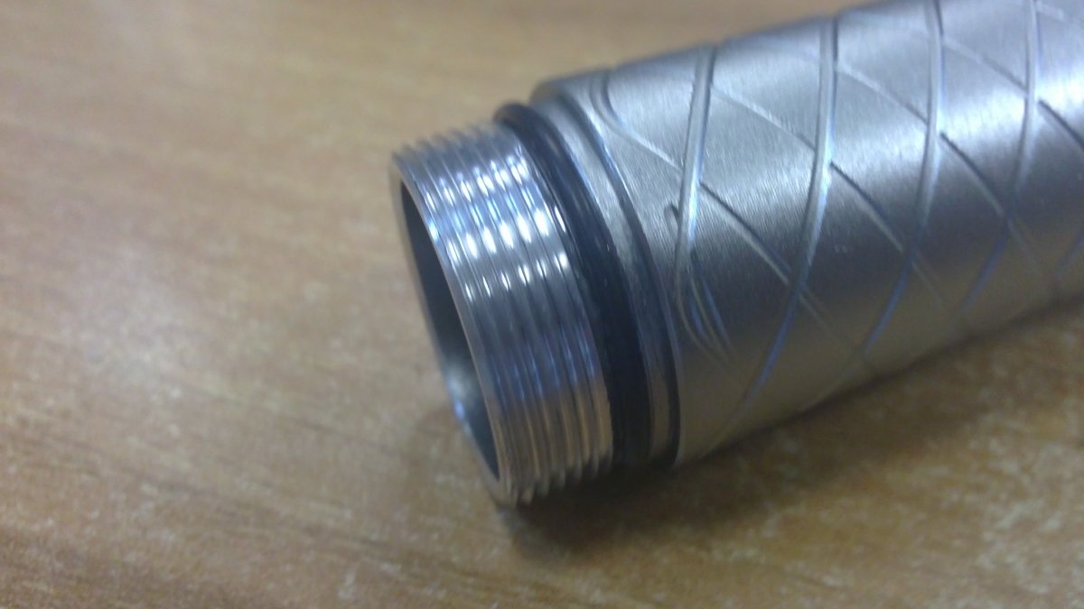

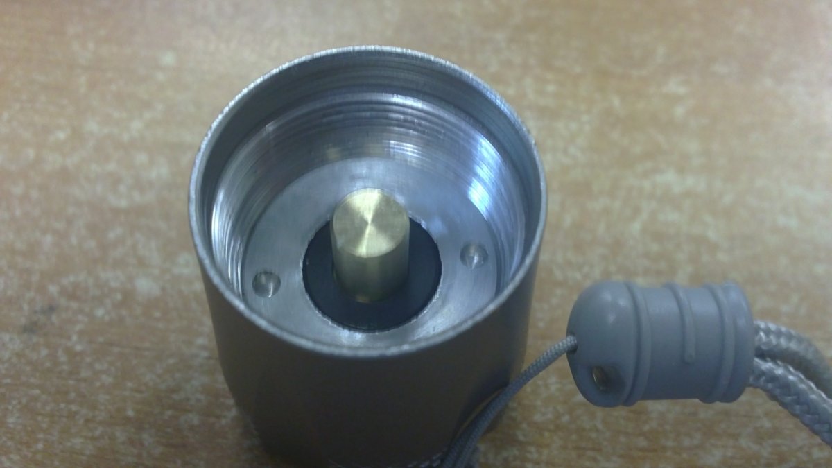

На кнопке резьба попроще, что не есть гуд, так как откручиваться ей придется гораздо чаще, на кнопке присутствовала смазка, но ее качество тоже вызвало сомнение и пришлось ее заменить.

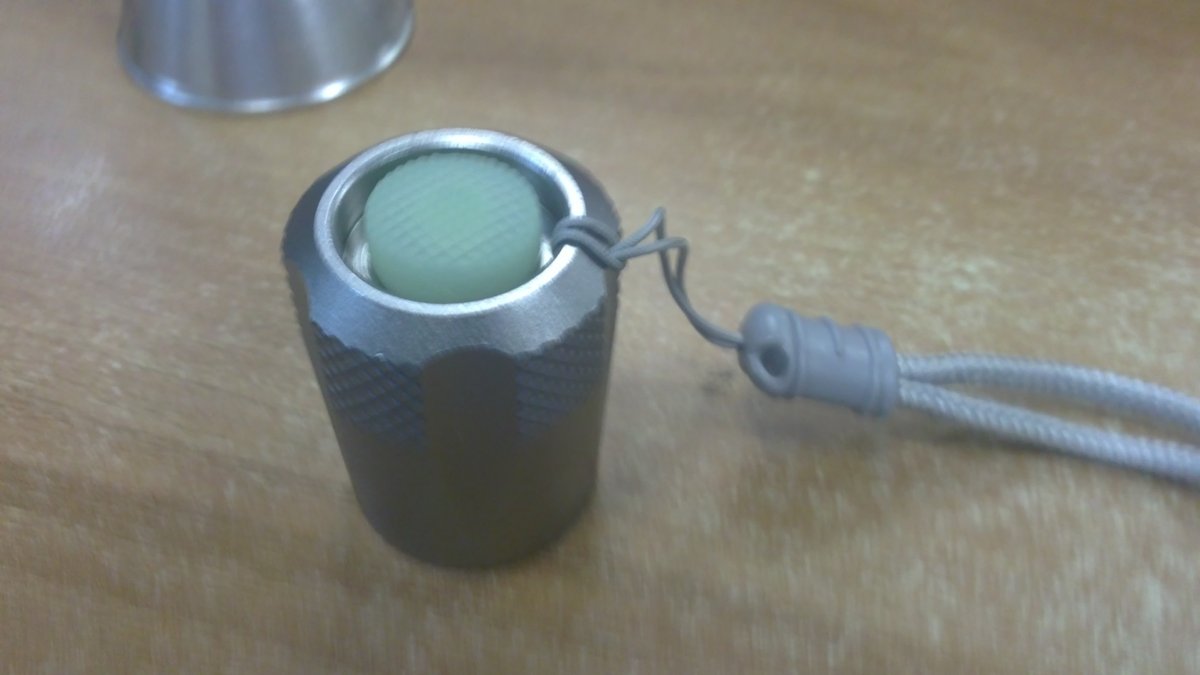

Сама кнопка акуратная с прямым кликом и видимо флюаресцентная, накатки на кнопке недают фонарю скатываться.
К батарее идет контакт а не пружина, что есть плюс.

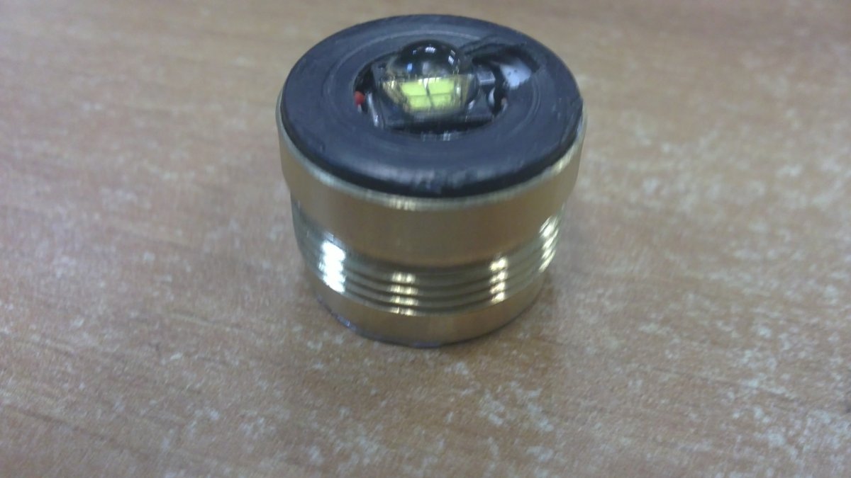

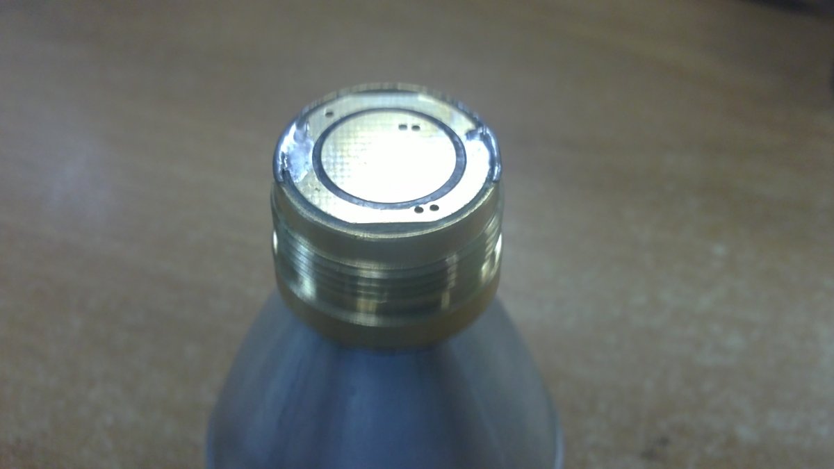

Диод приклеен термоклеем на медную вставку, приклеен акуратно, присутствует центрирующая-изолирующая шайба, чуть огорчила грязь на линзе, но была легко удалена спиртом.
Драйвер впаян с обратной стороны модуля
Сам модуль вкручивается прямо в тело фонаря, единственное я бы еще добавил в это место термопасты. а так система охлождения очень хорошая.
И голова фонаря в сборе
Бимшотов пока не делал, пока только проверил работоспособность на батарейке от другого фонаря, но первые впечатления такие - фонарь не сильно дальнобойный, но с очень хорошей боковой засветкой, цвет холодный белый, но не синюшный, имхо отлично подходит для домашнего и дачного использования и гуляния с собакой.

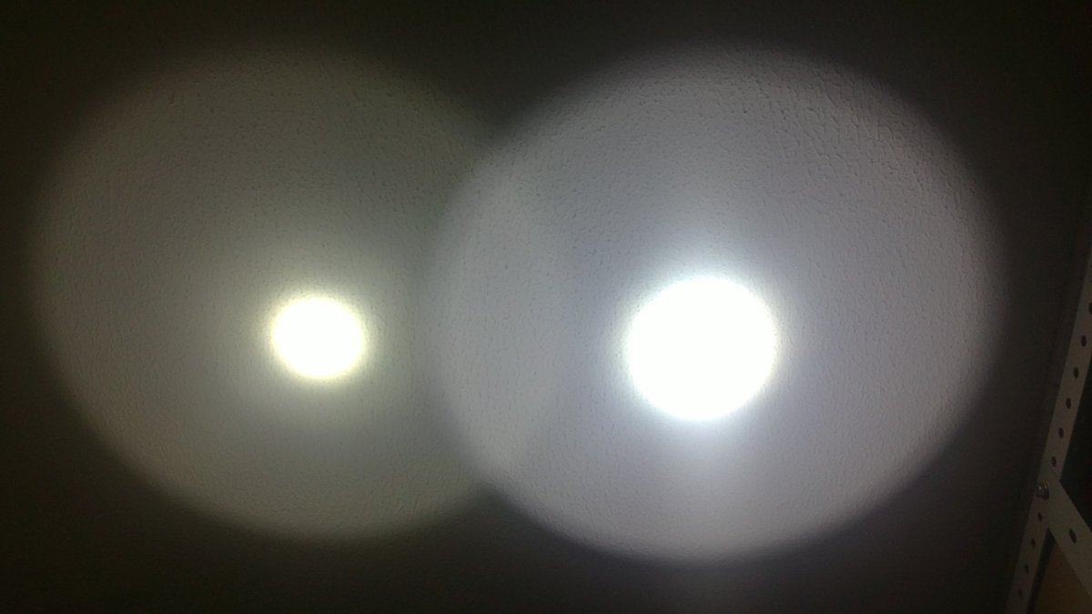

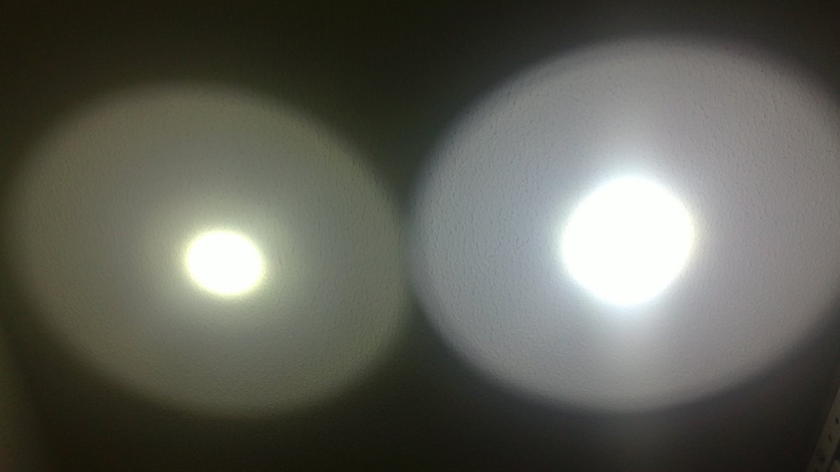

Драйвер сразу запрограммировал, но хочется аппаратно запретить
и бимшоты до апгрейда
JetBeam e3p слева, SmallSun M8 справа
Zebra sc50w слева, SmallSun M8 справа
Старый 25.08.2010, 14:33   12

Ну, неплохо так, довольно четкий хот-спот. Tweaker, личная к Вам просьба, сделайте бимшоты ночью в даль (на верхушки деревьев).

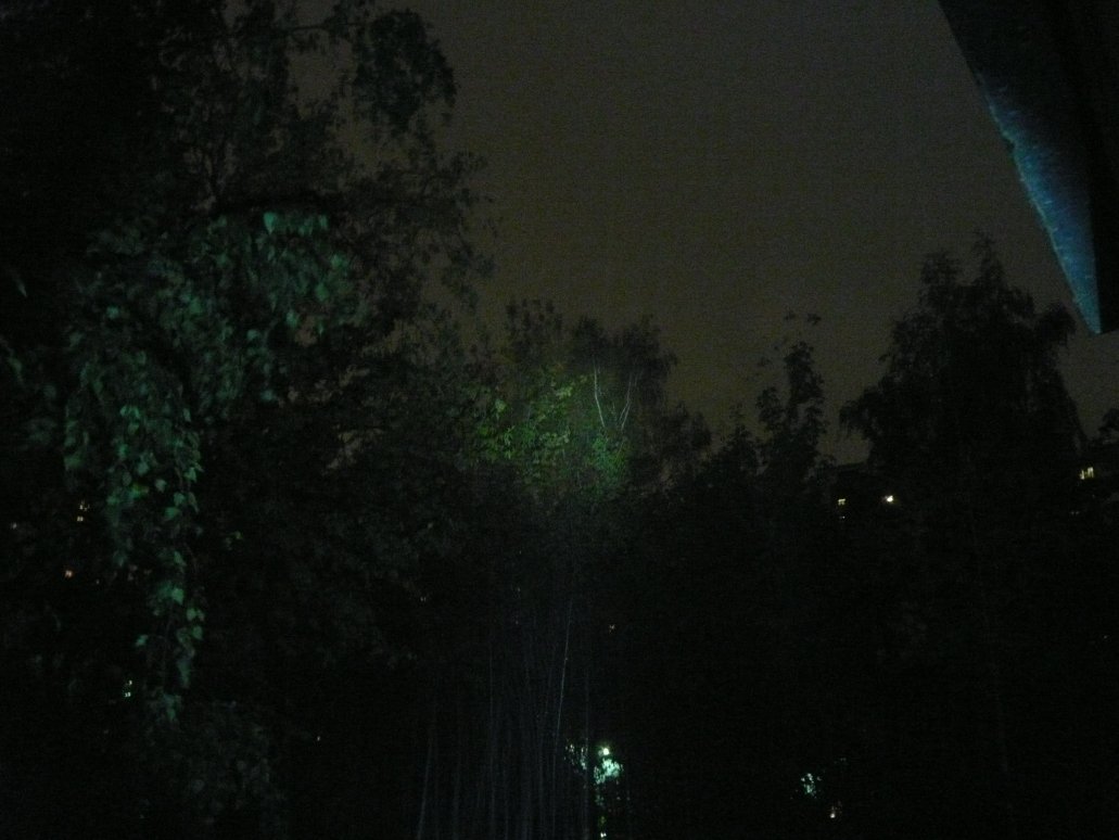

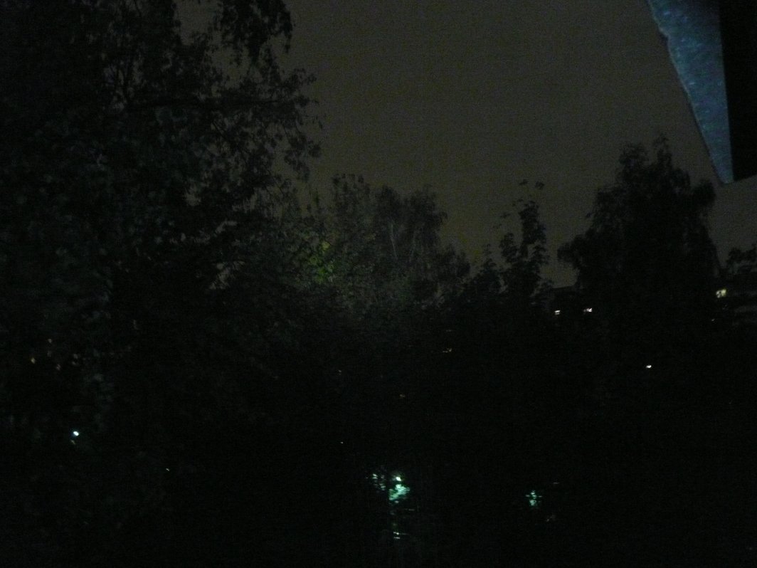

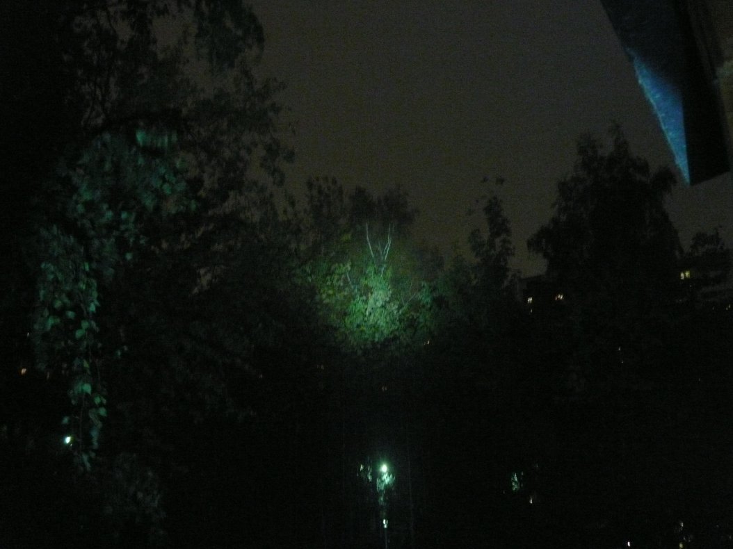

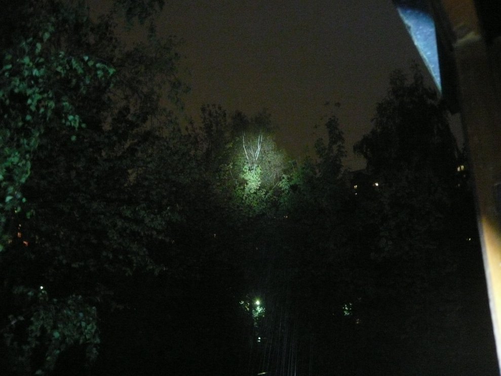

Сфоткал с балкона
EagleTac M2SC4
SmallSun M8
Fenix t1
Zebra SC50w
У MC-E один недостаток - маленький провал в самом центре, наблюдаю как на смолсане, так и на иглтаке, провал конструктивный, так как диод состоит из 4-х, в близи на стене отчетливо видно четыре диода, фотик не передает, на качество не влияет.

Светит достойно для своих денег.
