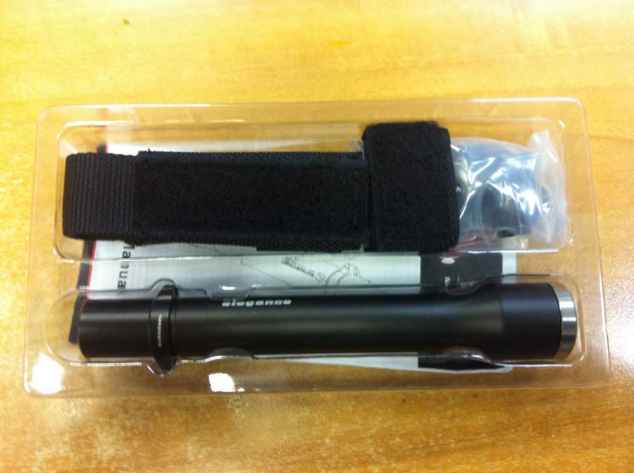

Прямо перед отпуском приехал еще один представить класса АА Sunwayman R20A
Певые впечатления хорошие, упаковка добротная, фонарик выглядит вполне презентабельно. Переписывать характеристики производителя не буду, они есть на форуме.

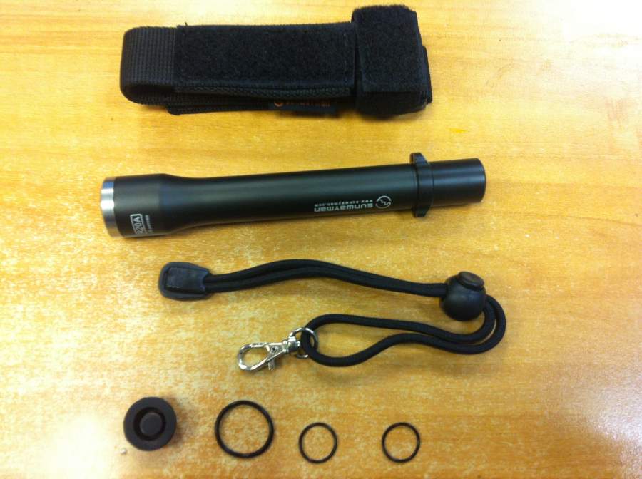

В комплекте даже чехол и шнурок
Все необходимое присутствует : запасная резинка кнопки и колечки

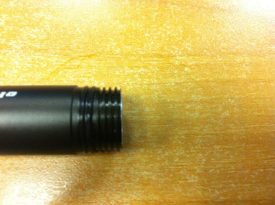

Конструктивно фонарь имхо выполнен очень правильно: Единая туба для головы и корпуса фонаря способствует хорошему теплоотводу. Покрытие качественное, резьба прямоугольная и полностью анодирована. Смазки мало, но она есть. Понравилось двойное уплотнение кнопки.

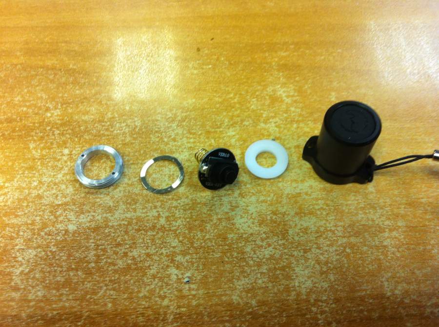

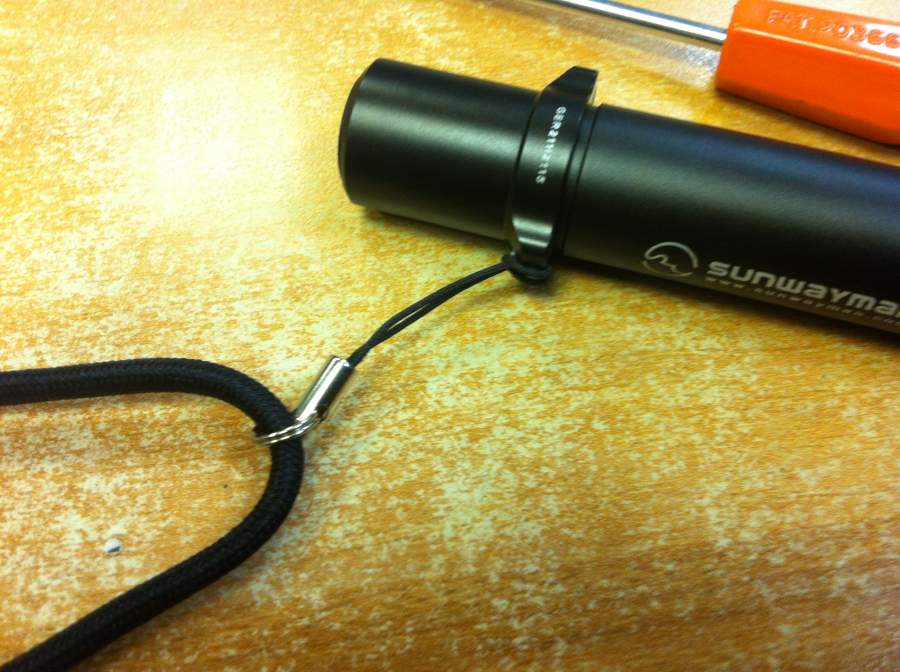

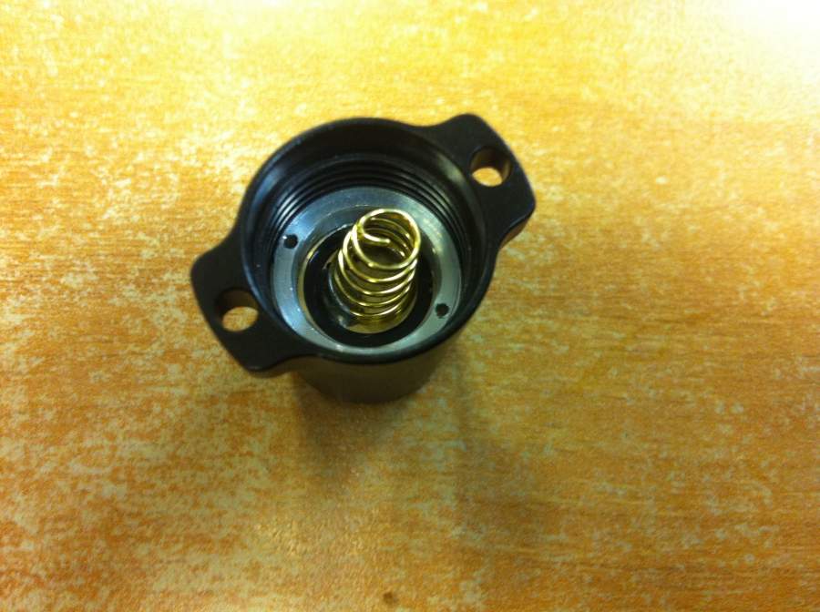

Отдельными деталями выполнены только кнопка и стальной безель. На кнопке сделаны уши для шнурка, пружина с золотистым покрытием, кончик загнут так что царапать батарейки не будет. Резинка кнопки чуть выступает и фонарь свечкой не ставится.
Разбирается кнопка очень просто шилом, кнопка с обратным кликом.
Положительный контакт выполнен пружиной, соответственно механичесской защиты от переплюсовки нет, зато батарейки не трясуться.
На кнопке сделаны уши для шнурка, которые также не дают фонарю скатываться, но вот комплектный карабин металлический и потенциально будет царапать анодирование, я его снял и поставил шнурок от телефона. На кнопке присутствует серийный номер.

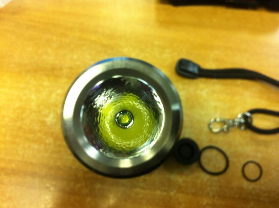

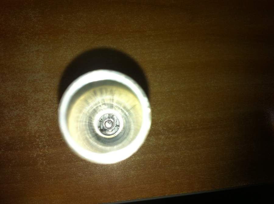

Отражатель апельсиновый и достаточно глубокий, диод стоит по центру так что можно надеятся на яркий хотспот и достаточную боковую засветку. Снимать отражатель сейчас не стал дабы не напылить, приедут теплые диоды разберу и сфоткаю.
Как уже указал кнопка с обратным кликом, драйвер без памяти. Включается фонарь всегда с минимального режима и легкими нажатиями переключается на средний и максимальный, но вот отличить максимальный от среднего почти невозможно, после двух прогонов по режимам включается строб. Оттенок света с небольшой синевой, на мой взгляд где-то 5500-6000 К. Хотспот ярко выражен, боковой засветки достаточно. Отсутствие среднего режима возможно глюк только моего экземпляра, кроме еще карабина других недостатков пока не заметил. Для себя решил что надо-бы поставить диод потеплее, заодно может с драйвером разберусь - почему режимы такие, хотя надо попробовать вместо дюраселов аккумуляторы поставить.

Дополню - в руках ребенка фонарь прожилровно 10 секунд так как упав на пол откзался работать. Потом я его вылечил, но пришлось разбирать голову-контакт междуминусом драйвера и корпусом отвратительный, придется чтото колхозить.

Диод стоит слегка не по центру.
Свет по распределению на четверочку (на мой вкус), слегка синит. Попробую на что-нибудь поменять, наверное.
