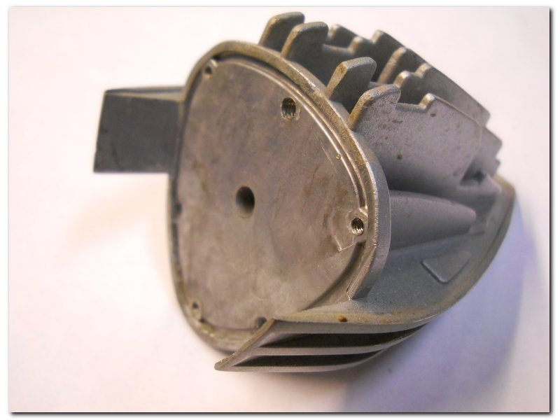

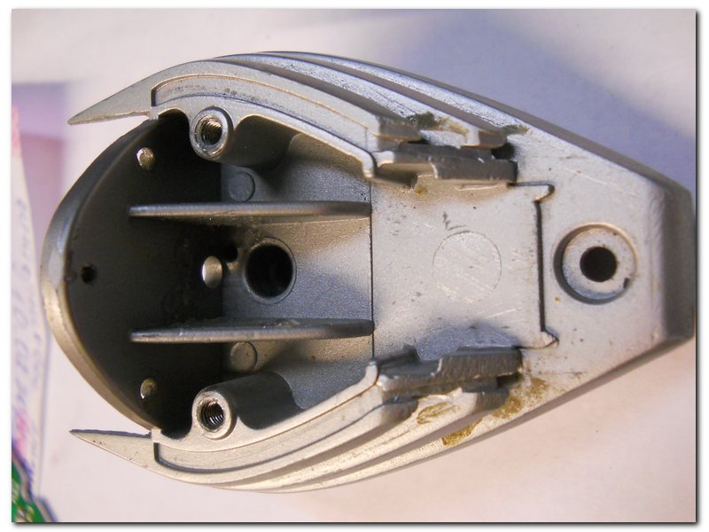

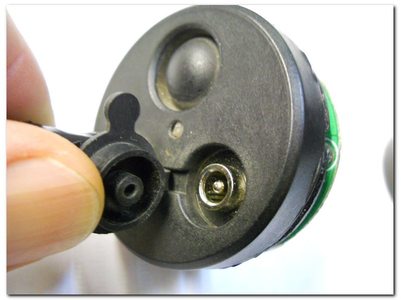

Голова представляет собой сложной формы алюминиевый корпус с установленными оптикой, декоративными накладками и креплением на руль.

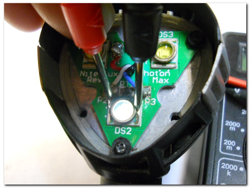

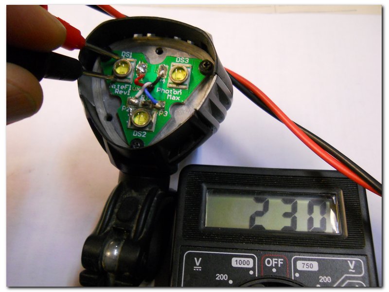

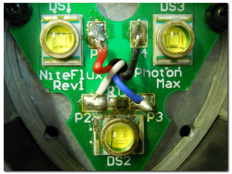

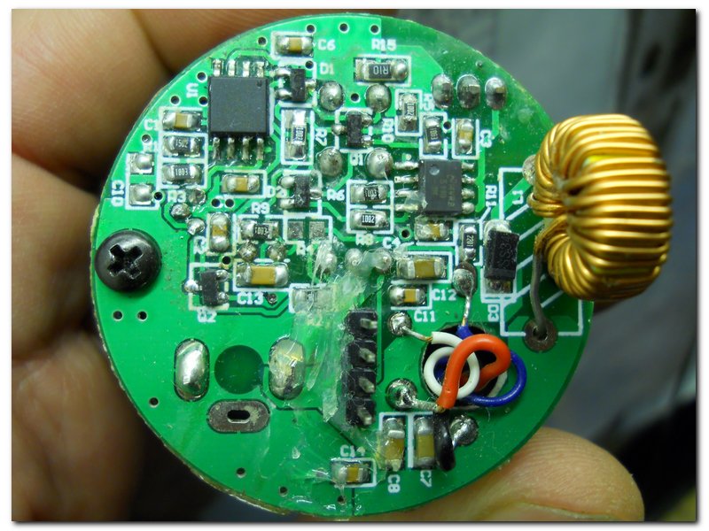

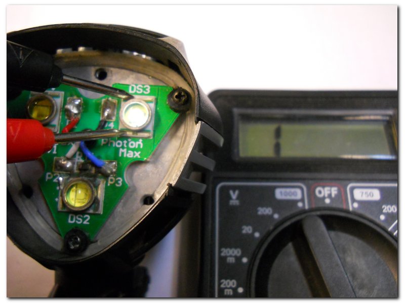

Блок светодиодов-алю. кластер, диоды соединены последовательно. Здесь же имеется терморезистор для контроля температуры. К светодиодам он никак не подключён-просто два провода уходят к плате управления, спрятанной в корпусе АКБ. Потыкал щупами в контакты светодиодов - два из них при этом зажигаются, один-нет. При этом мульти метр показывает 230 ом. Но при этом от блока питания, подключённого к АКБ, горят все три. На фото рядом с терморезистором видны последствия попадавшей внутрь воды , но замыканий нет вроде. Качество обра ботки нижней поверхности кластера оставляет желать лучшего.
Да и вообще, согласен с бывшим владельцем насчёт качества изготовления-собирали те, кого выгнали с китайских фаростроительных фабрик за бракоделие.

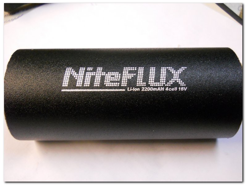

Корпус АКБ - алюминиевая труба с пластиковыми крышками. На одной смонтированы эл. схема, кнопка, кабель и разъём для блока питания.

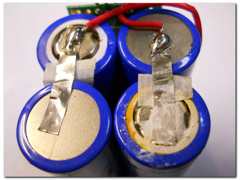

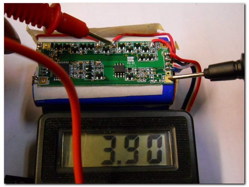

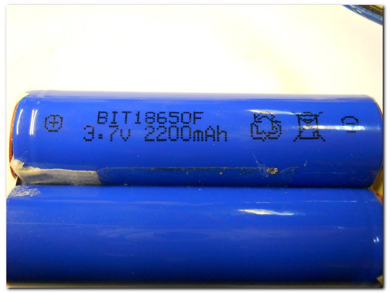

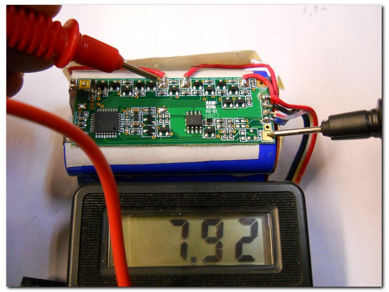

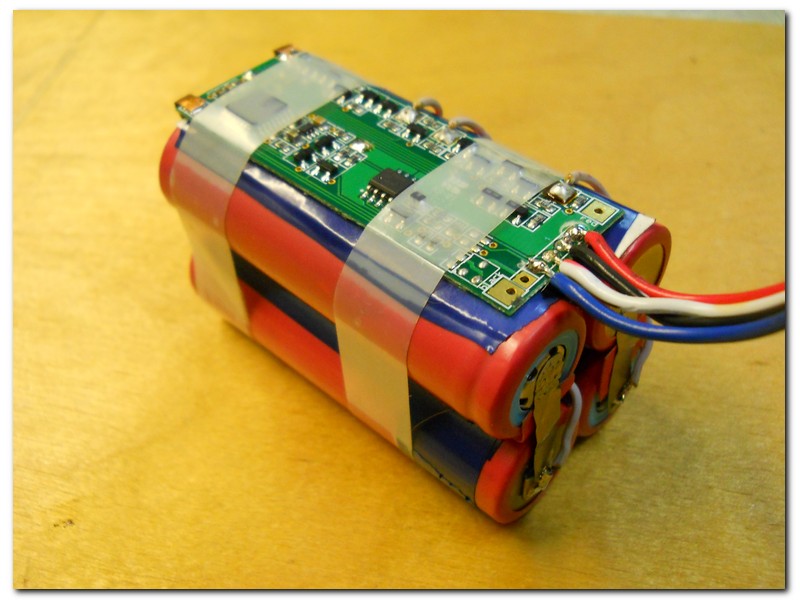

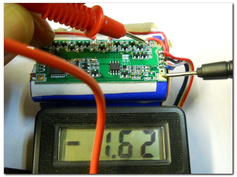

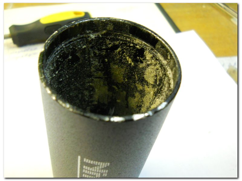

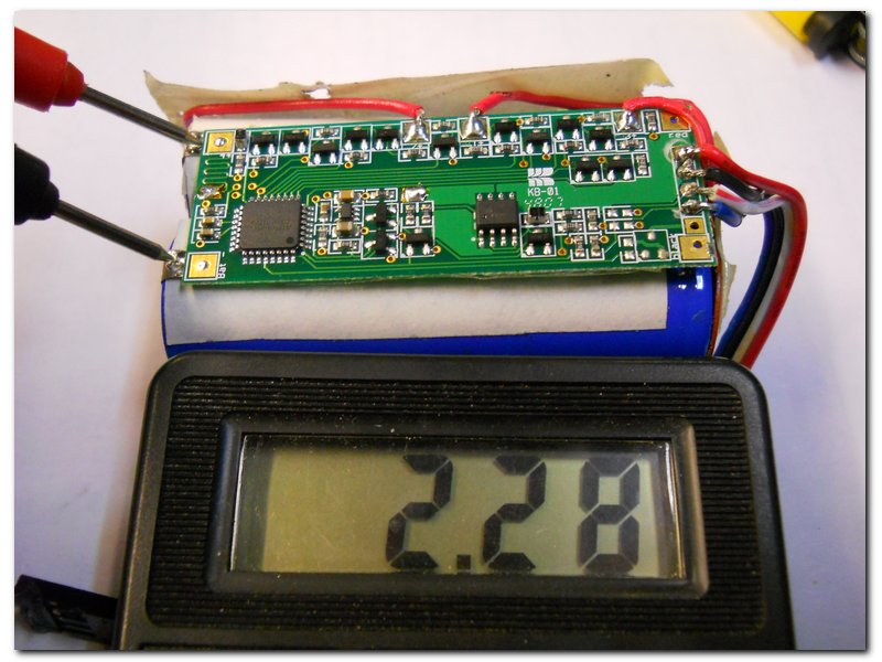

Сама батарея запакована в термоусадку и залита монтажной пеной. С трудом выковырял. Четыре 18650 последовательно и плата защиты с теморезистором между банок. На одной из банок на плюсовом контакте белый налёт-банка повреждена. Померил напряжение на на выводах всей сборки и на контактах "баночного контроля".
Батарею разобрал, три аккумулятора ещё поработают в ручниках.
В общем, составил следующий план: заменить по-видимому, дефектный светодиод (временно) , заодно освоить технологию напайки диодов на подложку.

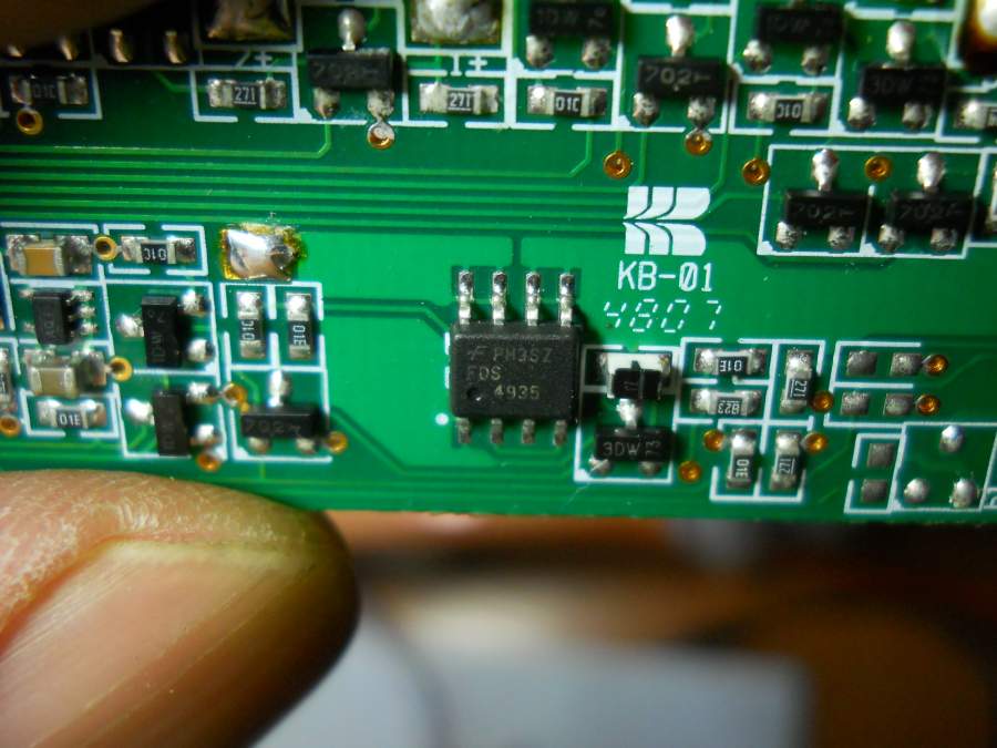

Регистрация: 01.06.2010

Плата защиты должна быть подключена к каждому акк- желательно убедиться, что при зарядке напряжения в конце одинаковые- 4,2В, особенно на месте сдохшего. 1,62- дохлый акк. При разряде отключается и наименьшее напряжение больше примерно 2,5В.

Это я понимаю. Вопрос в том, что если на вход платы защиты подать питание не от аналогичной сборки с побаночным контролем, а просто 12-16 вольт, будет ли на выходе нужное напряжение. Т.е. не сработают ли незадействованные элементы контроля банок на отключение всей схемы. Завтра попробую.
Кстати, на выпаянном сдохшем аккумуляторе-0 вольт, видать, в сборке на него влияют другие элементы.

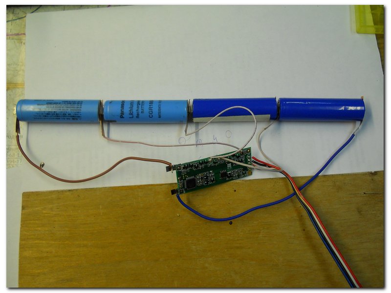

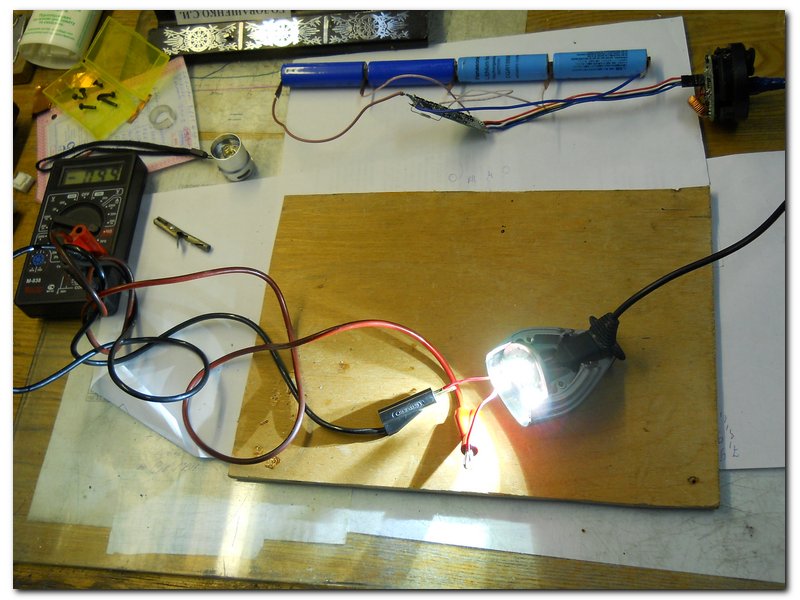

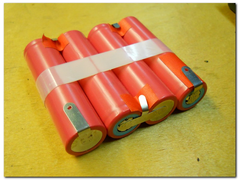

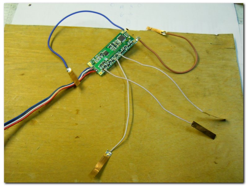

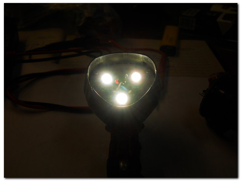

Нашёл несколько магнитов и собрал батарею.Предварительно подзарядив разношерстную братию до одинакового напряжения.
Методом интуитивно обоснованного тыка спаянная крокозября превратилась в вот чего
Подключил к блоку управления, блок-к голове. Ожидая бигбадабума нажал на кнопку. Ни бига, ни бума не произошло. Вылез бад. Минут через 15 работы фара выключилась. Оказалось, умер ещё один старичок-аккум. Достав из широких штанин ещё один дубликат бесценного груза, уже последний, сделал реформирование войск снабжения.
На этот раз всё прошло удачно. Фара отработала минут 50. Выключил сам.
Напряжение на контактах кластера 10 вольт, потребляемый ток 1А, 0,57А, 0,27А. По мере нагрева ток снижается, но не плавно, а ступеньками, с лёгким помаргиванием фары. 0,8А, 0,7А. Больше не смог нагреть, хоть и накрывал фару кепкой. Пальцам горячо через 5-7 сек. При обдуве фары ток повышается.
Подключил ЗУ, индикатор зарядки сначала оранжевый, по её окончании-зелёный.Разность напряжений 0,2 вольта, парно, по цвету, но это, скорее, из-за разных аккумуляторов, В общем, больной скорее жив, чем мёртв.

Пока суть да дело-попрактиковал "свечную" технология напайки светодиодов от dsche . Заменил подходящим на первый взгляд. Теперь пара светит с некоторой зеленью, один - с синевой. Для полного феншуя надо ещё один поменять, теперь на тёплый :-).

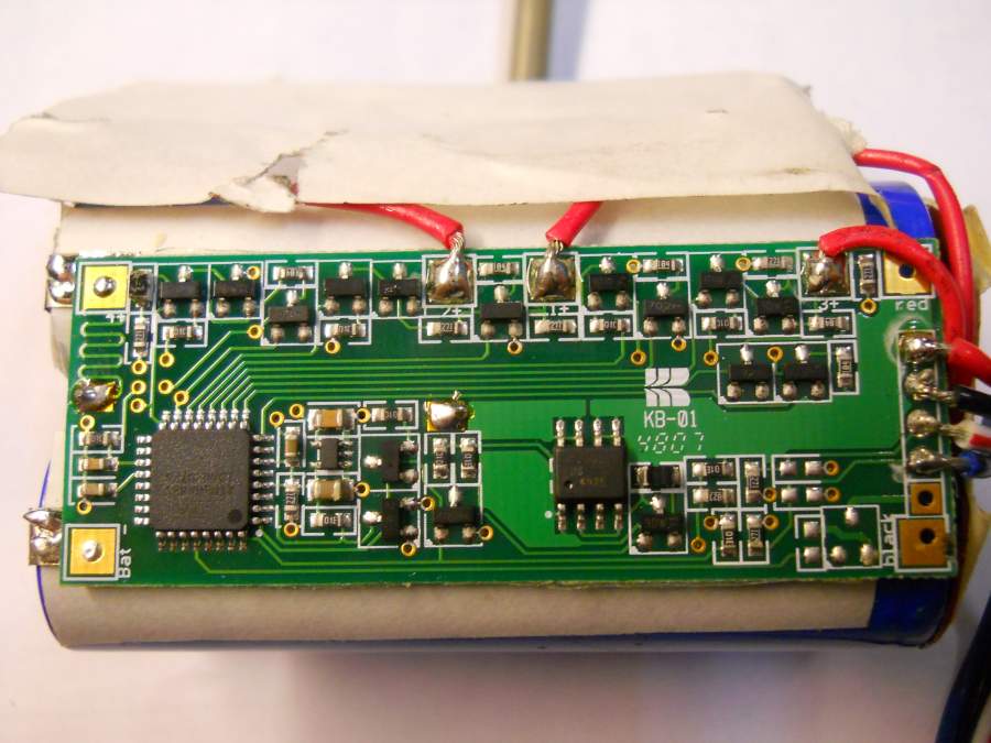

Зачем? Смысл этой платы, как мне кажется, еще и в балансировке при заряде подключенных акк.

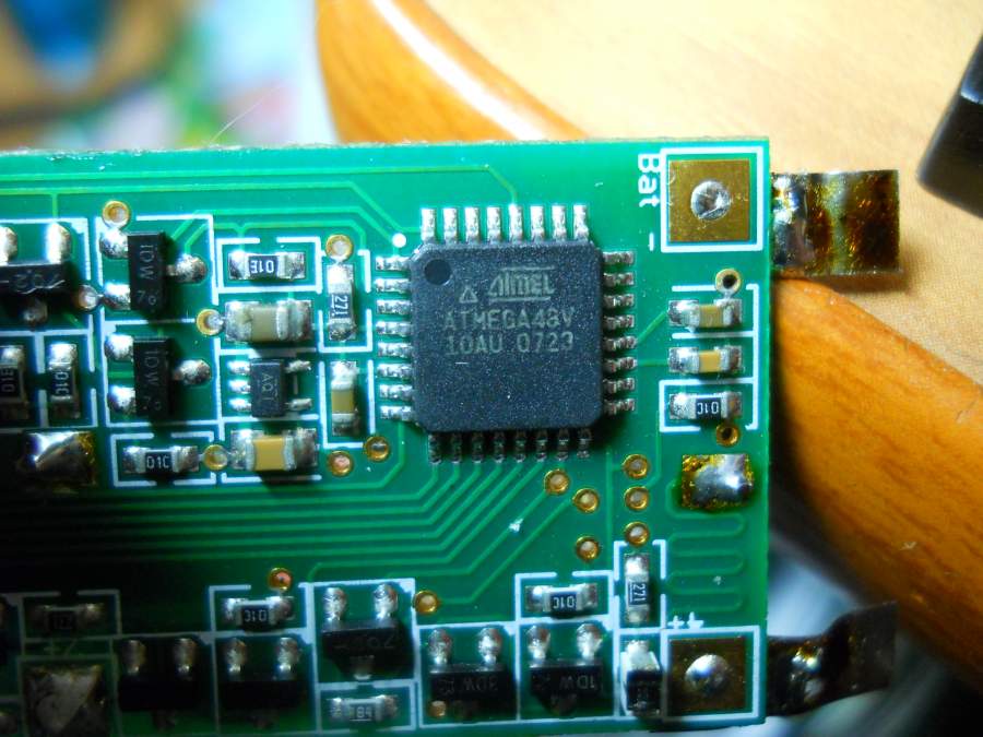

А вот мне стало интересно. Почитал на форуме о, грубо говоря, двух типах таких плат защиты. Одни следят за напряжением на элементах батареи и в случае превышения его на одном из них отключают всю сборку. Т.е. практически не балансируют заряд.
Вторые в этом случае каким-то образом отключают "накормленный" аккумулятор, но продолжают заряжать остальные.
Вопрос спецам : можно определить тип имеющейся платы защиты по фотографиям ? Смущает наклейка на корпусе "У нас самые лучшие бананы" "Intelligent charge control inside" :-)

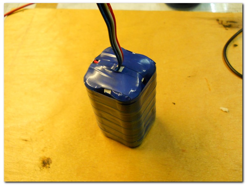

Тем временем приехала четвёрка Sanyo 2500 с табами. Где-то табы подрезал, где-то припаял, пришпандорил сверху дефолтную плату защиты. В процессе ковыряния пинетом умудрился замкнуть выводы акков - но очень быстро отдёрнув инструмент, опередил микрочастицы электричества .
Ввиду наличия отсутствия термоусадки нужного размера запаковал поделку в изоленту правильного цвета . Заряжается, работает. Термопарой тестилки проверил порог температуры, при котором срабатывает термозащита - 70 градусов. Осталось совсем чутка работы до полного окончания.
