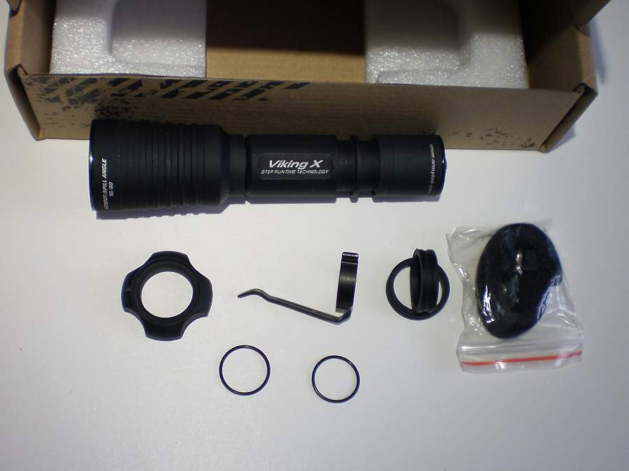

Коробка простая картонная, без изысков, мишуры и стразиков.
Внутри находится заявленный комплект поставки:
- Клипса;
- резиновый грип упор;
- два резиновых кольца за место упора и клипсы;
- 2 запасных О-ринга;
- фирменный ремешок на шею;
- (чехол такой же как у Predator поэтому на фото отсутствует).

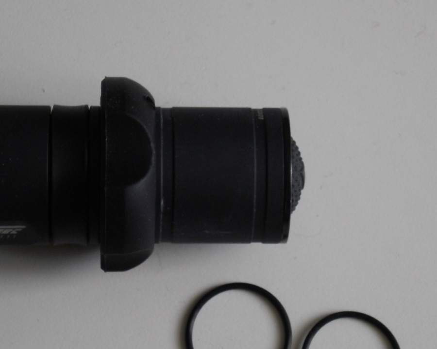

Очень не хватает резинового колпака кнопки. Пустячок, а между тем, он теперь из мягкой резины и сносится со временем. Тем более, что она не углублена.

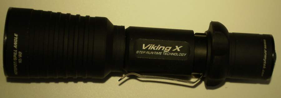

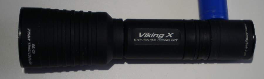

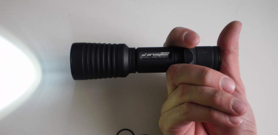

Хочется сразу показать пару вариаций сборки:
Клипса удобная и сидит достаточно плотно. Лучше цеплять ремешок на руку за одно из ее отверстий, чем за резиновый грип упор. Даже интересно, кто придумал ушко сделать в резинке!?
Без наворотов фонарь выглядит так скажем: «просто и понятно», ничего лишнего. Простой и достаточно удобный дизайн, отсутствие острых граней. Достаточно удобная штука для EDC.

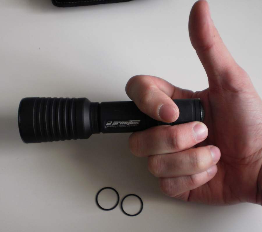

Что, касается грипп упора, тут вопрос вкуса. Мне он не очень удобен.
Корпус у фонаря толстый и кнопка не сильно выдвинута, но если очень надо, то можно пережить.
Кнопка достаточно мягкая, что облегчает задачу для костяшки пальца.
В целом, работа с грип упором возможна, но кнопку вынести немного не мешало бы.

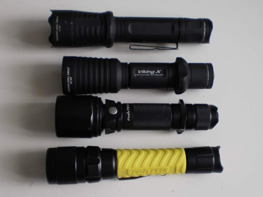

Фото сравнения по размерам с распространёнными фонарями.

фото внешнего и внутреннего строения фонаря

А грип неудобен чем? Его ведь еще можно и поближе к голове поставить...
Старый 06.02.2012, 23:13 Автор темы   4
ДВА
МеДВАдь
Аватар для ДВА
Регистрация: 19.09.2010
Сообщений: 2641
Сказал(а) спасибо: 430
По умолчанию Re: Немного про ArmyTek Viking Х
Посмотреть сообщение Сообщение от rkromanrk :
Это немного помогает. Но выключатель все ровно короткий. Да и сам резиновый упор как-то не ухватистый. У Олайта м20 и Феникса tk21 мне больше нравятся упоры. Более уверено сидят в руке.
Но это все субъективно, как рукоять ножа.
Кстати, с гримом на второй позиции клипсу уже не поставить.

Теперь про отрицательное:
- Отклонение луча от оси корпуса (возможно особенность только моего фонаря)
- Закуска резинок уплотнения корпуса.
- Не предсказуемая работа фонаря (скачки яркости неприятны, плавное падение было бы уместнее)
Отклонения не заметил на обоих фонарях. Но картинку на стене они показывают разную У одного граница хотспота четкая, у другого размытая. Как будто два совершенно разных фонаря. И у обоих вокруг хотспота выраженное зеленое кольцо. У меня есть еще три фонаря на хмелях, но ни у одного такой зелени нет.
Закуски резинок тоже не заметил. Сегодня прямо под лупой их разглядывал.
Скачков тоже не увидел. 1,5 часа, да еще и на холоде - ни одной "ступеньки" не узрел.

Посмотреть сообщение Сообщение от superbit :
Я проверяю по методу:
1 Снять все с корпуса.
2 Положить корпусом (голова в воздухе) на край стола.
3 Направить на стену.
4 Крутить фонарь вокруг своей оси.
У меня хотспт танцует. Так тест проводился?
Закус на резинке задней крышкой только. У меня покусана. Лупа даже не нужна.
