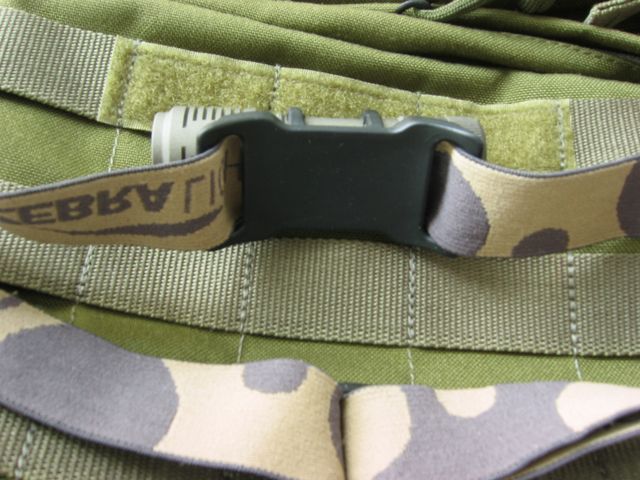

Зебра практически идеальный налобный фонарь. Основным фонарем я считаю именно налобник. Один элемент питания АА. Это самый распространенный элемент и он всего один! По сравнению с с пецлями где три мини пальца. Хорошая электроника и стабилизация. Дюралевый корпус намного прочнее любых пластиковых. Резиновое крепление которое невозможно сломать в принципе. Минимальный размер фонаря, немногим больше самого элемента питания. Отличная форма корпуса, ничего не выступает. Минимальный вес. Отлично подобранные режимы, их расстановка и способ включения. Водонепроницаемость. Широкий и комфортный хотспот как для налобника. Возможность выбора цветовой температуры.
И все это ZEBRALIGHT H51c. Был бы просто идеал если бы не два но: крепление и отсутствие диффузора.

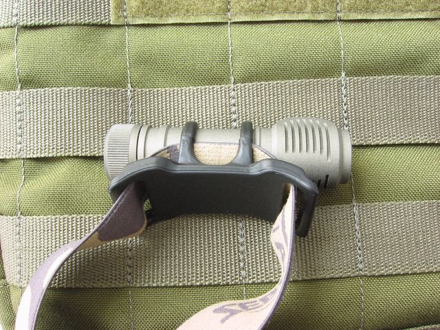

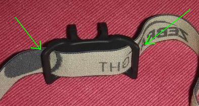

Крепление не продумано, из-за чего оно болтается вместе с фонарем при ходьбе, при беге просто скачет. Сильно вдавливается в лоб двумя маленькими полосками резины, от чего кожа в этом месте просто начинает ныть, что совсем не добавляет комфорта. Когда налобник снимаешь на лбу видны две красные полоски. А если ослабить начинает еще сильнее болтаться.
Те самые полоски резины
По сути, резинка, которая вокруг головы, прижимает ко лбу только эти две полоски резины, а само крепление с фонарем держится уже на них. Из-за чего болтается фонарь и на лбу остаются полоски. Изначально были мысли – найти широкую полоску нейлоновой стропы, обрезать крепление и пришить к стропе. Также по бокам пришить две пластиковые пряжки в которые будет заправляться оголовье. Но пришла в голову хорошая идея, просто иначе пропустить оголовье через крепление.

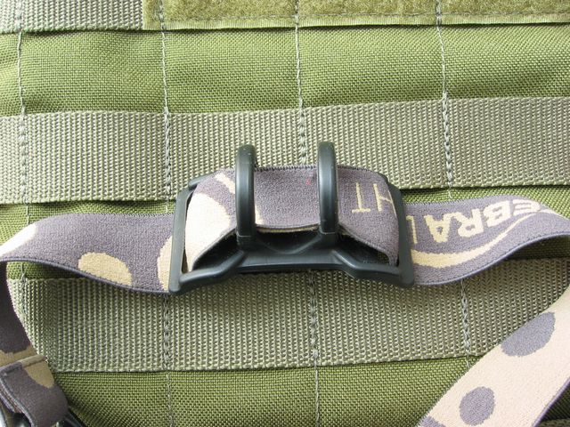

Само оголовье связывается как и в базе, но пропускается иначе. При таком креплении фонарь в разы лучше сидит, комфортнее, фонарь не болтается, в лоб ничего не давит. Пятно контакта крепления со лбом стало в разы больше, оно абсолютно гладкое, и мягкое, что только добавляет комфорта. И вращаться в креплении фонарь стал заметно туже.
У кого были подобные проблемы, попробуйте, думаю вам понравится. Теперь пропала боязнь покупать H600w, который больше и тяжелее.

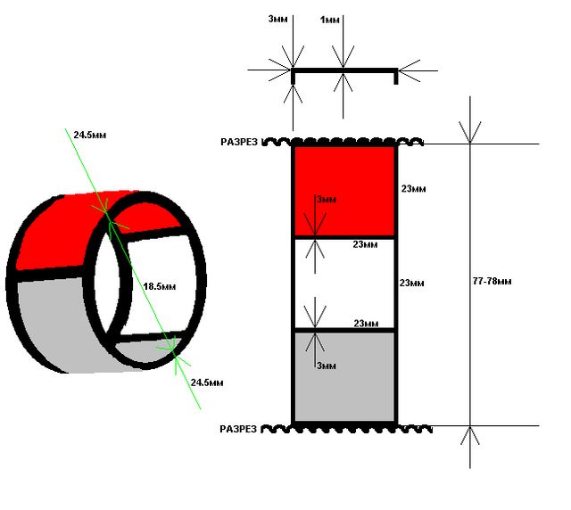

Данный вариант решения проблемы с креплением меня пока устраивает. Потестим ещё в поле. Осталось разобраться с диффузором. Хоть и угол рассеивания хотспота вполне комфортен, иногда он все же мешает, очень хочется что б был диффузор. Да ещё такой, что б нельзя было сломать. Красный диффузор тоже не будет лишним. И придумал я вот какую конструкцию:
Вручную такой сделать сложно, а при массовом или крупно серийном производстве, он весьма прост и не должен быть дорогим. По сути эта конструкция представляет из себя резиновый цилиндр 2/3, и окном на 1/3(примерно), снаружи гладкий. Внутри, по краям, есть окантовка, во всю длину окружности, которая не дает диффузору слететь с фонаря, не дает двигаться вперед – назад по фонарю. Вся окантовка из черной не прозрачной резины, благодаря которой свет не будет светить во все стороны. Поверхность (стенки) цилиндра из красной «прозрачной» диффузорной резины, «прозрачной» диффузорной резины и окна, через которое фонарь светит как обычно. Обычный и красный диффузор так же окантован черной резиной, что б фиксировался на фонаре нужный диффузор и не светил во все стороны и не светилась вся конструкция вместе. Форма обеих диффузоров квадрат, снаружи гладкий, внутри окантован выступающей резиной на миллиметра 2-3, собственно все черные окантовки должны выступать на миллиметра 2-3. С конструкцией все понятно? Если нет – спрашивайте. Сложно на словах объяснить. Я бы сделал действующую модель, но где взять две таких резинки не знаю, с остальным придумал. Сторона квадрата, должна быть примерно 23мм. Пусть толщина диффузоров (резинок) будет 1мм, окантовка выступает на 2мм, в сумме толщина цилиндра 3мм(по окантовке, т.е. по краям). Диаметр корпуса вокруг кнопки 18.5мм, такой должен быть внут. диаметр самого диффузора(по окантовке, т.е. по краям). Толщина и ширина головы 22мм. Внешний диаметр 18.5+6=24.5мм. Длина окружности (при внешнем диаметре 24.5мм) =77мм. Из чего имеем красный диффузор + перегородка, диффузор + перегородка, окно + перегородка = 23+3+23+3+23+3=78мм. Все сходится. В любом случае это все примерно. Но конструкция должна быть рабочей.
Конструкция очень примерная, сделана на глазок. Но Вполне рабочая. Если бы ее довел до ума какой-нибудь производитель, будь то сама зебра или сторонний производитель, можно было бы заиметь хороший диффузор, который ещё и сломать нельзя.

У меня и H31c есть. Тоже в черном креплении не дрожит, хотя хотелось бы более жесткой фиксации. Но в GITD ее запихивать не хочу, поскольку это полевой фонарь у меня, а не бытовой как H30, в определенных условиях не хочу оказаться со "звездой" во лбу...
У предложенного вами варианта сразу вижу недостаток - при тяжелых физических нагрузках обливаешься потом, хоть эластичную ленту выжимай. В такой ситуации при вашем креплении фонарь будет по лбу скользить, как по маслу. Придется туже утягивать - дерматит при длительном использовании обеспечен будет.

Посмотреть сообщение Сообщение от Der Alte Hase :
Зато если на кепке фонарик живет, или на шапке, такой вариант продевания резинки очень даже хорош.
У меня болталось. А выше приведенный способ помог.
Не факт что будет скользить, точно сказать можно будет после тяжелых физических нагрузок. Резин много разных с разными свойствами. Если будет скользить, можно приклеить пенку, подобную той, что стандартно идет почти на всех налобниках. А лучше приклеить, или даже пришить, coolmax.
А про дерматит:
При таких нагрузках любое крепление будет пропитано потом и прижато ко лбу.

Практика покажет конечно, а до лета еще далеко. Я лишь высказываю свое мнение владельца Н30 с момента ее первого появления, у которого одна эластичная лента практически сгнила от пота. Лента прижатая ко лбу это одно, а резиновое крепление - другое.
