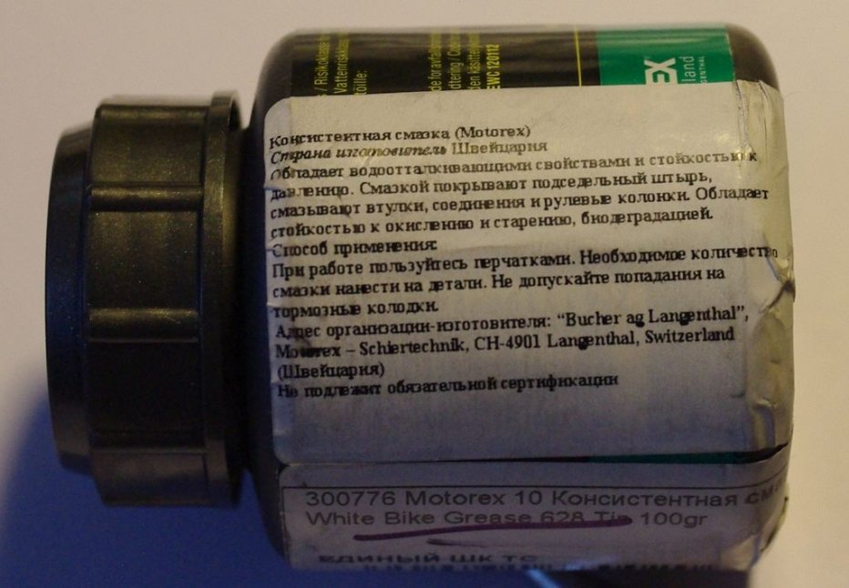

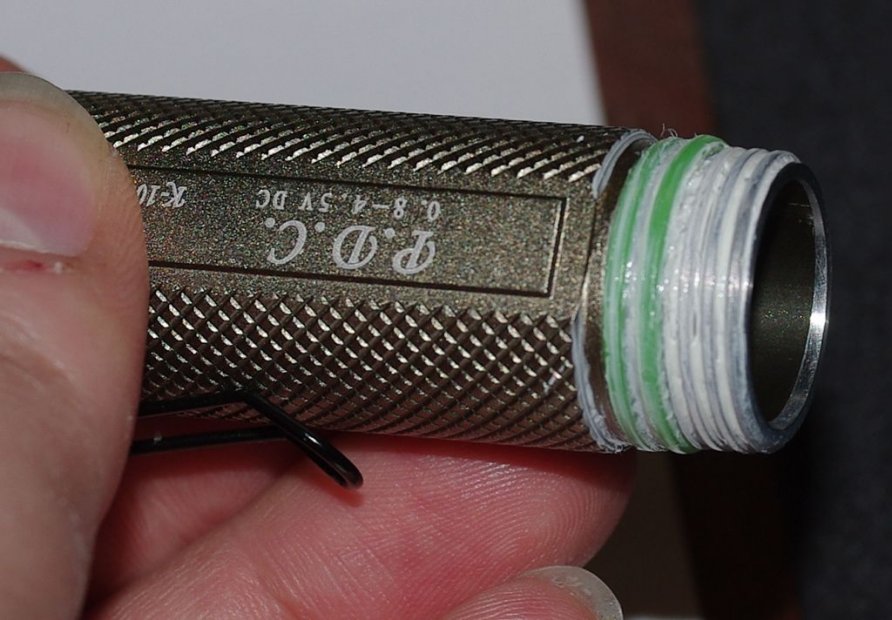

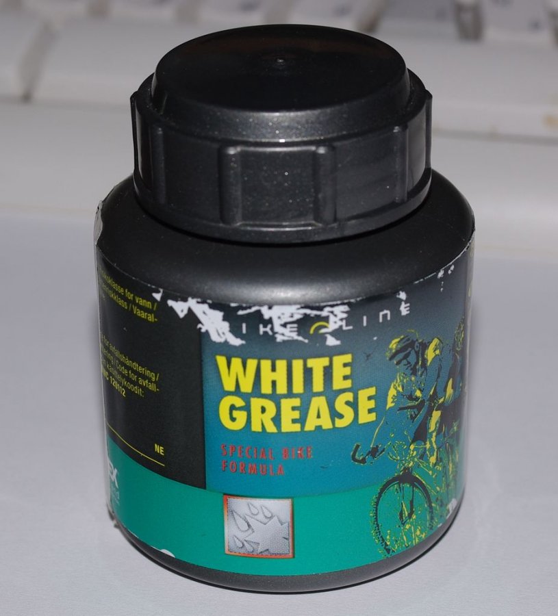

Попробуйте кто-нибудь наконец то White Grease 628 который в Триал-Спорте продается и стоит новый 400р
А то что то пишу пишу а реакции ноль, смазка отличная, не собирается в кучу, нейтральна к анодированию, алюминию, резине и прочему. По свойствам как вазелин, держится на резьбе мертво, держит высокие температуры...
Я кучу фонарей ей перемазал, как по маслу
Испытайте кто-нибудь еще, будет интересно узнать мнение, учитывая что это самый доступный и недорогой вариант по территории России
это не реклама, просто мазилка с нужными для фонариков свойствами, а так мало про нее знают и покупают за бешеные деньги микротюбики

C эстетической точки зрения белое с черным не гуд вяжется например (хоть и хороший индикатор нанесения), вот была бы прозрачная...
абсолютно не мешает, мазилка не соирается вкучи и всегда остается на резинке и резьбе а отому достаточно протереть после смазывания влажной салфеткой излишки и все. Резьба как по маслу ездит
