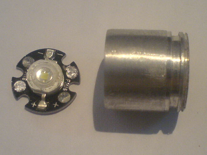

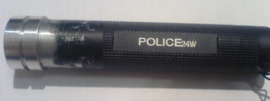

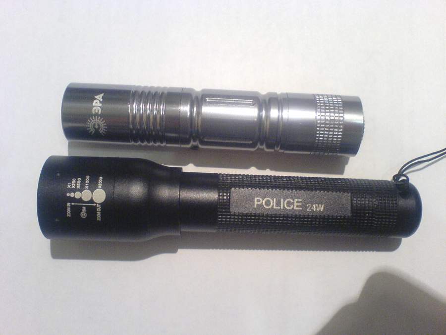

Идея сделать маленький и яркий фонарик мучила меня давно, и после пары опытов был придуман такой вариант. Нам понадобятся Эра SDB1 и такой вот фонарик под маркой Police, это линзовый фонарь на одной АА батарейке, в нем имеется повышающий драйвер с аналоговой стабилизацией и одноватный Luxeon.

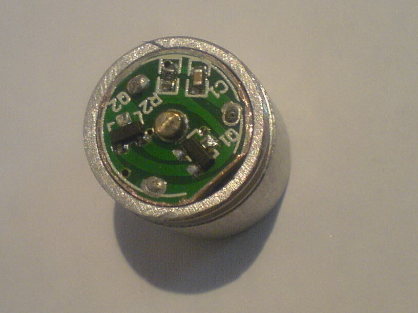

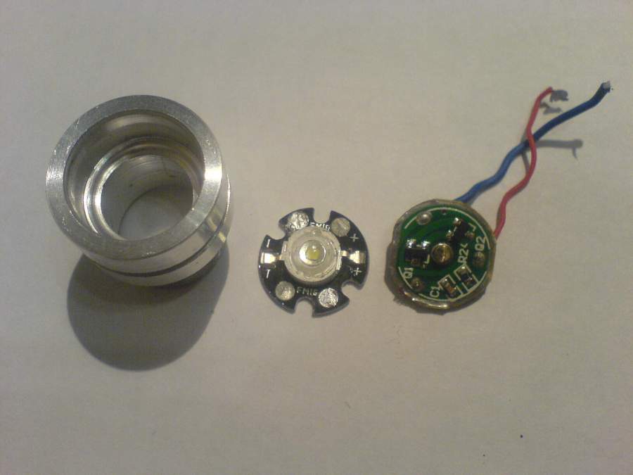

Разбираем Police, и находим вот это.
Вынимаем из гильзы содержимое.

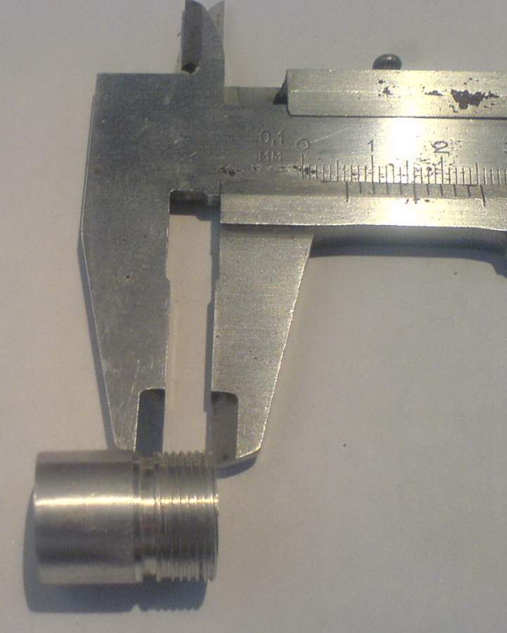

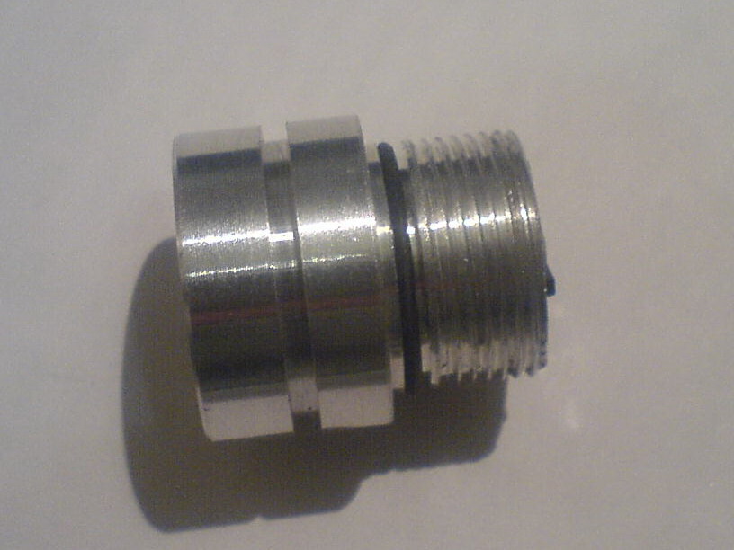

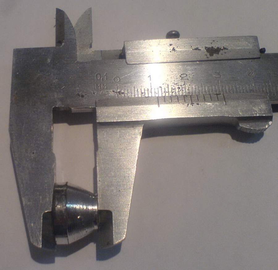

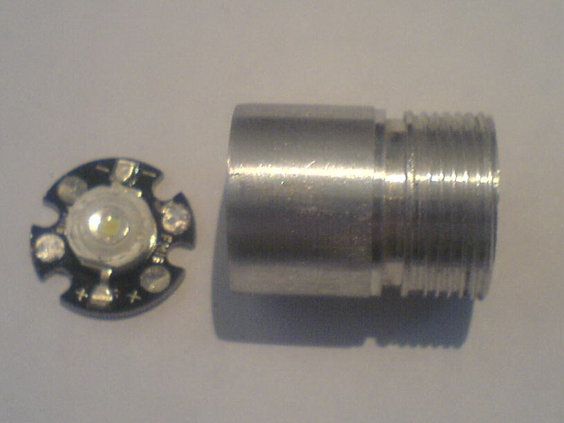

При помощи напильника или токарного станка (если он случайно завалялся в кладовке ) стачиваем гильзу по кругу, чтобы она с минимальным зазором входила в голову Эры. Это удобней делать вкрутив ее в ручку .
Рекомендую немножко шлифануть наждачкой резьбу на внутренней стороне головы чтобы удалить заусенцы. После недолгих мучений должна получиться вот такая штука.
Теперь нужно отпилить резьбу на 6-7мм
останется один виток резьбы. Шлифуем наждачкой спил ,чтобы было ровно и красиво.

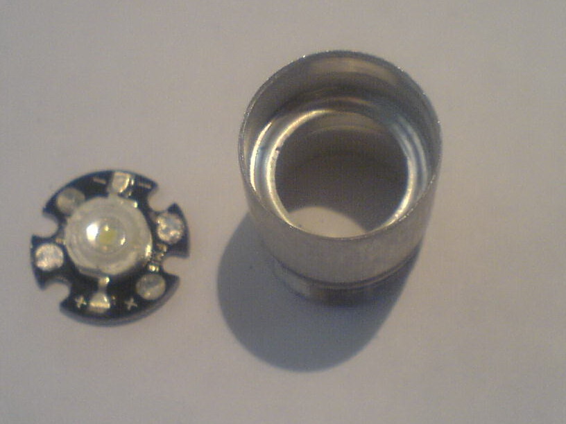

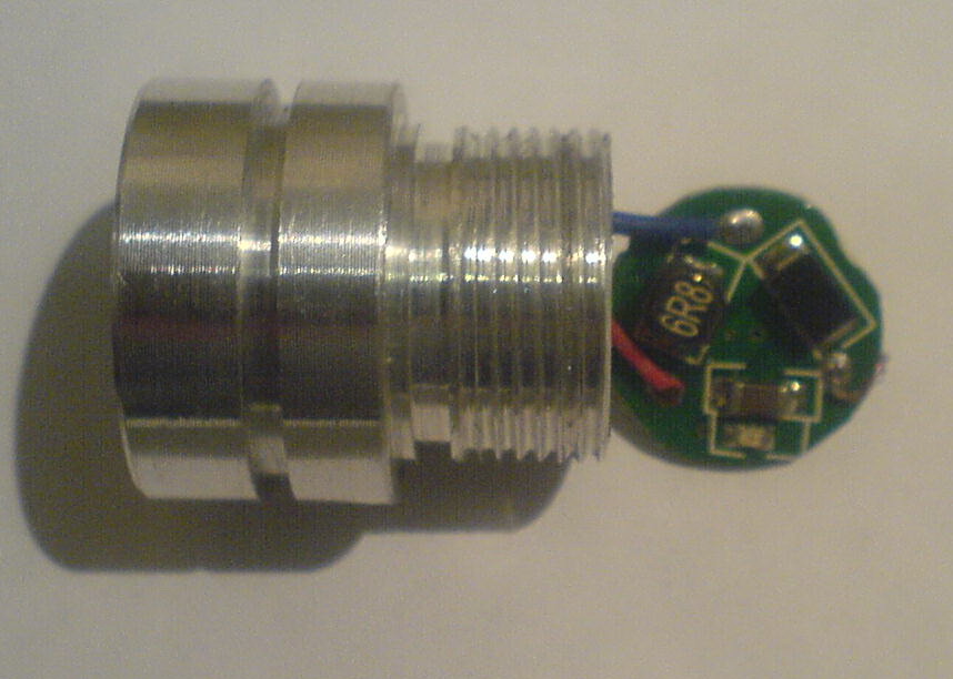

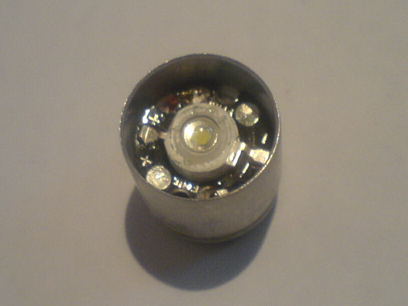

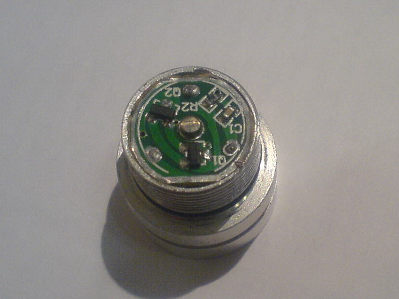

Далее стачиваем плату драйвера -тут главное не переточить, он должен входить в гильзу плотно и еще надо сточить кромку, чтобы потом легко можно было вытащить драйвер из гильзы.

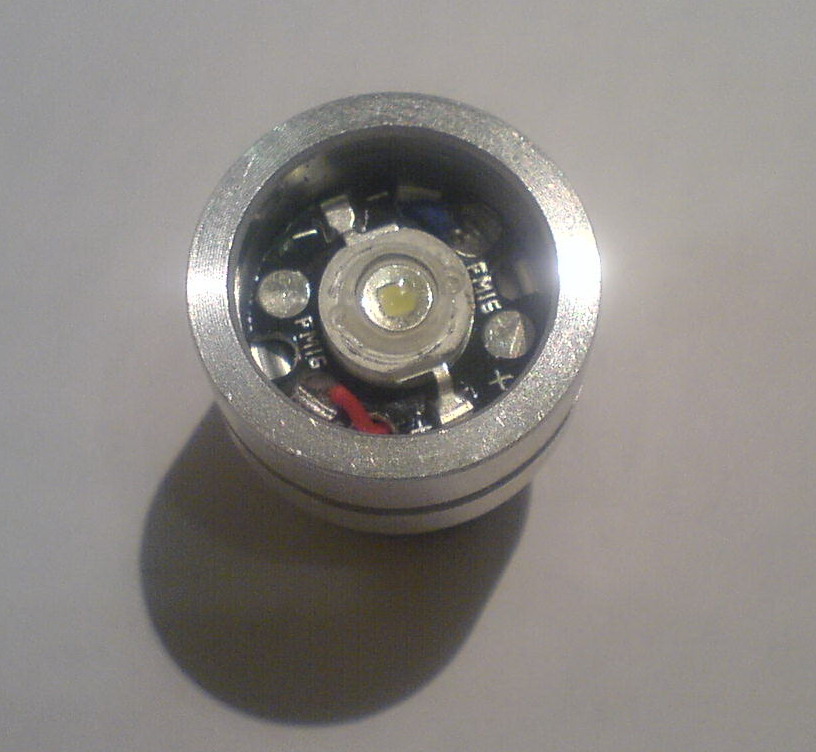

Собираем все вместе и получаем такую красоту.

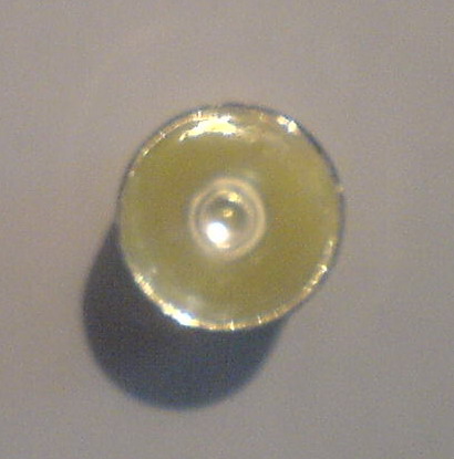

Теперь берем рефлектор Эры и стачиваем его с хвоста до длинны приблизительно 11.7мм.
С таким диодом фокус совпадет полностью, если попадется другой диод то фокус может не совпасть. Фокус проверяется очень просто: ставим рефлектор вертикально на диод и смотрим с расстояния 30-50см в центр рефлектора. Если все ОК, то рефлектор окрасится желтым цветом по всей поверхности.
Сфотать это оказалось не просто. Если есть "недофокус"- то около диода будет серебристая поверхность, если "перефокус" -то серебриться будет по наружнему краю рефлектора. Приклеивать ничего не будем, соберем так -под будущую модификацию.

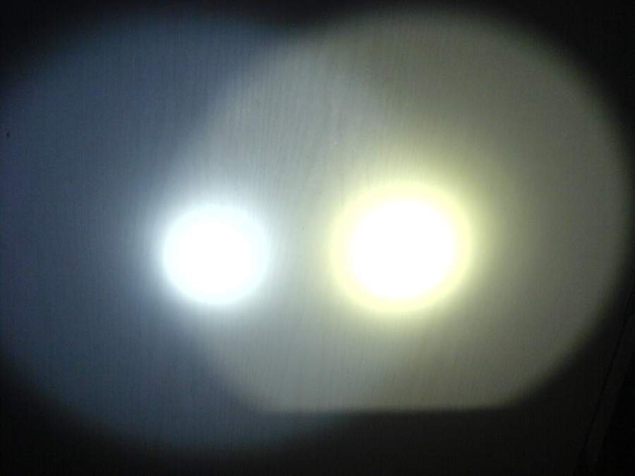

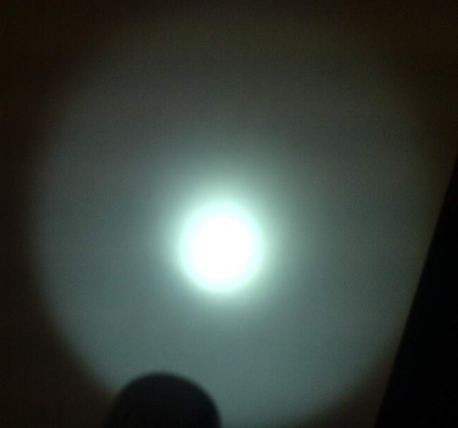

А терерь бимшотики:

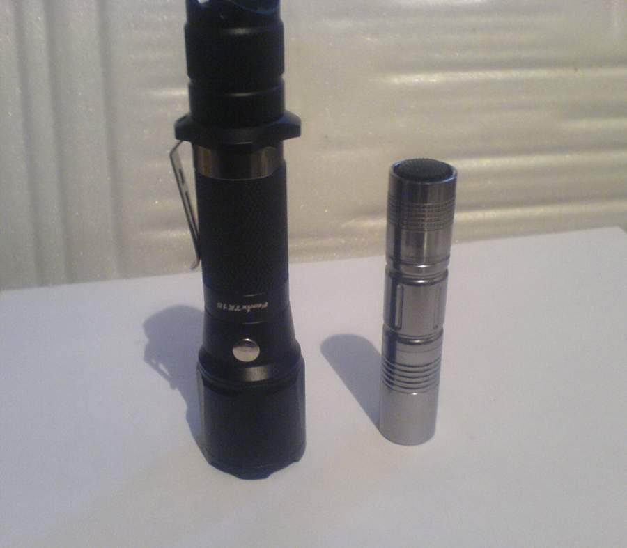

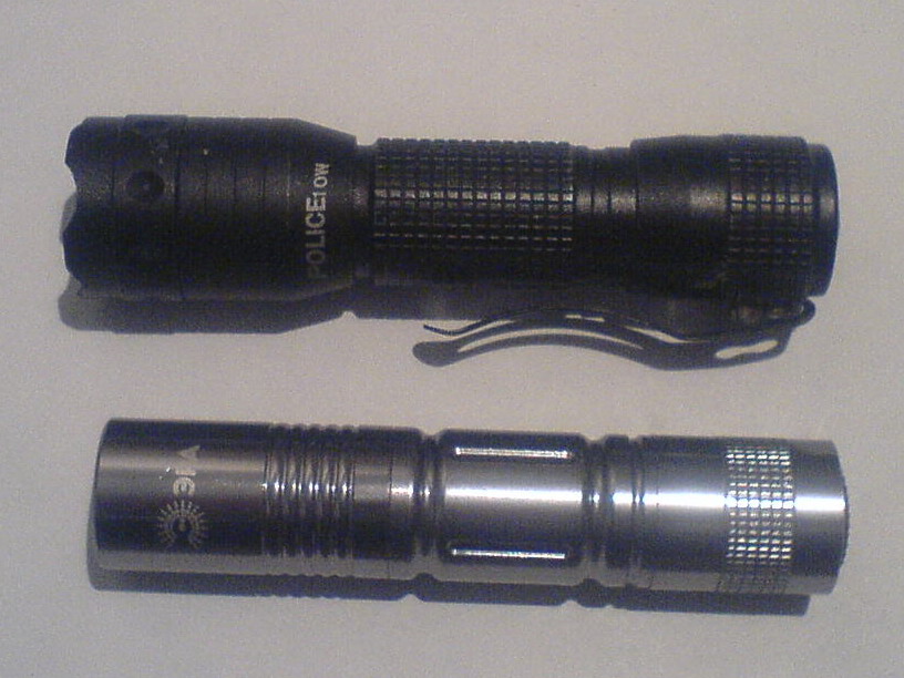

Сам "монстрик"
Слева "монстрик" справа Fenix TK15 в режиме 75lm.
И на расстоянии 1 м.
Луч Эры достаточно широко расходится, что хорошо при использовании его как налобника-типа так
И еще немного красоты.

Посмотреть сообщение Сообщение от vaska :
Не понял, зачем нужен второй фонарь. Разве в ЭРЕ нет повышайки?
"Повышайка" Эры дает всего 150ма соответственно Luxeon этим не раскачать, а тот что стоит в Police выдает 400ма -это то что надо и стабилизация какая-никакая есть. А насчет других диодов и драйверов - не всем они доступны , да и была под рукой парочка Poli-сов.Так сказать бюджетный вариант.
Mich_But вне форума   Ответить с цитированием Вверх

Посмотреть сообщение Сообщение от Mich_But :
Они различаются токоизмерительным элементом, которым является катушка индуктивности. Стоит заменить индуктивность на другую с меньшим активным сопротивлением обмотки, как выходной ток чудесным образом вырастает. Это уже обсуждалось в аналогичной теме по переделке такой же Эры.
