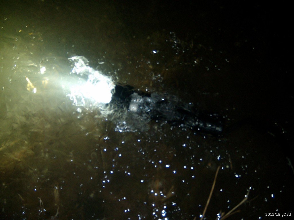

на моем последние три цифры серийника 201. если у тебя те же самое - то всё с этими номерами понятно.

Посмотреть сообщение Сообщение от Vadimka_DDD :
эксперимент - засунул фонарь под струю из крана (вода холодная) - фонарь светит.
герметизации полной нет!!!
после купания в реке при нуле градусов -
на следующий день выступили капли "пота" на внутренней поверхности стекла, фонарь был разобран и убран на батарею, где я про него на месяц забыл зато влага испарилась.
итог - наличие воды в голове фонаря- на работоспособность тела не влияет.
ссылка на альбом по делу телу
TANK007 TR01
