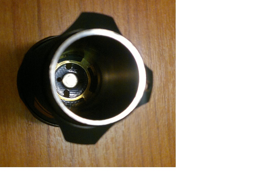

Плюсовой контакт TK21 (тыкабельно):

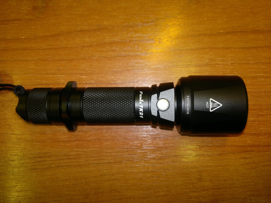

Выкладываю фото внешнего вида, стекла, отражения от него, светодиода и положительного контакта.
Общий вид.

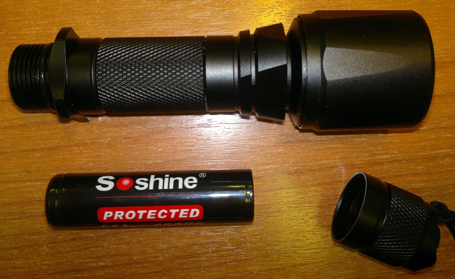

Аккумулятор.

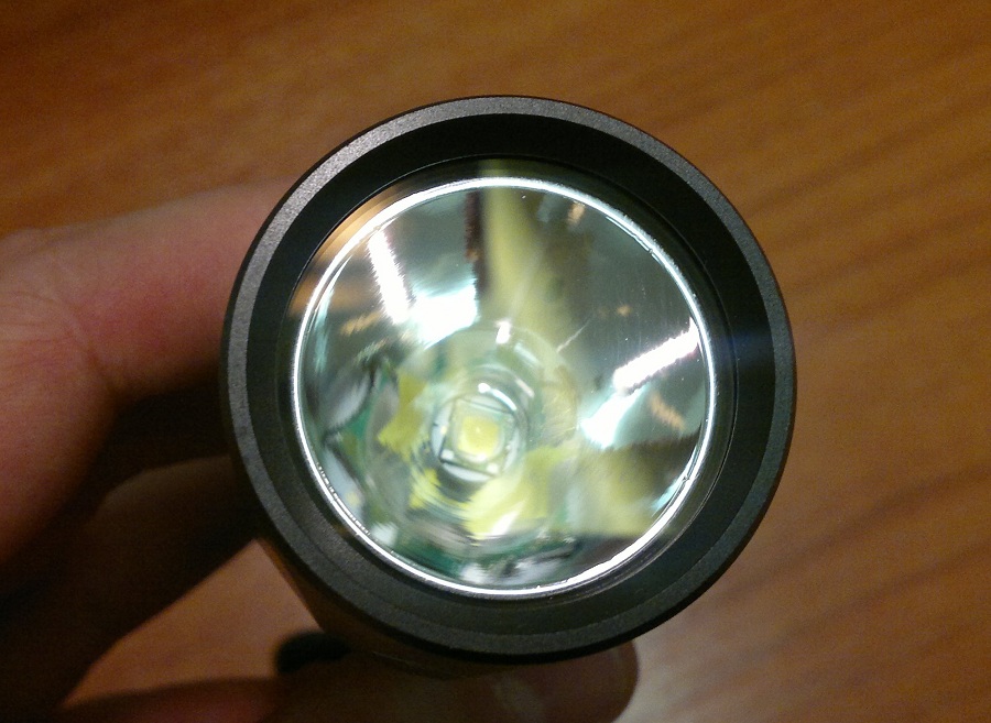

Стекло и светодиод.

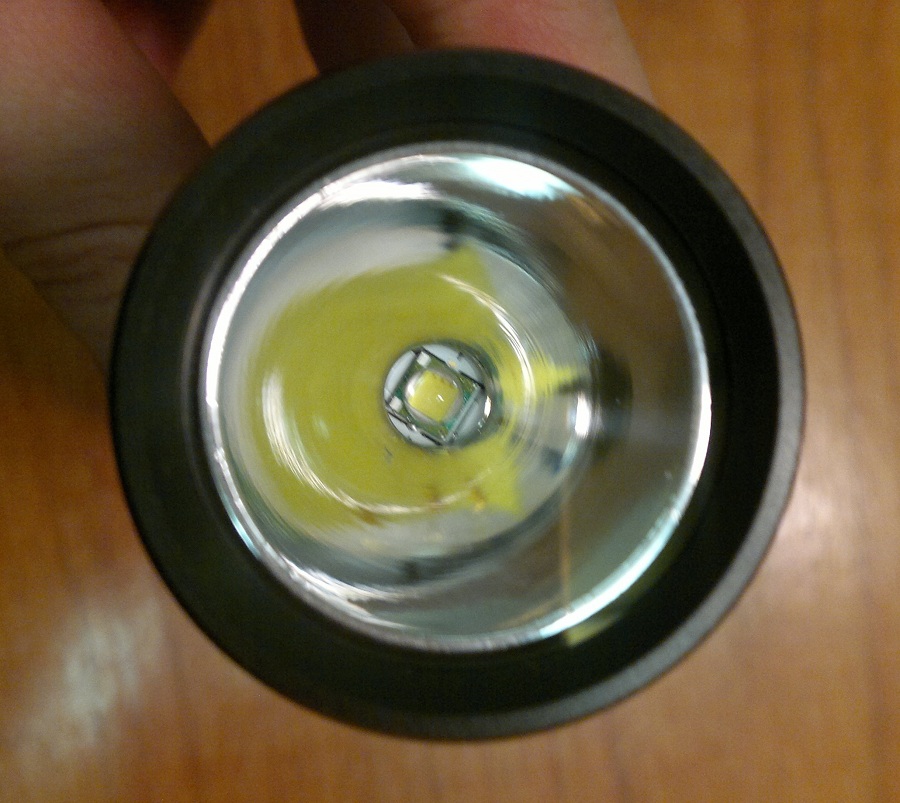

Отражения от стекла.
Положительный контакт.

Торцевая кнопка после подтяжки с аккумулятором 18650 Soshine 3Ah пока работает корректно (читай - работает). Дальше посмотрим...

Посмотрел свои фонари - есть там просветление. Желтого цвета.
На 4 фотографии его частично видно.

Посмотреть сообщение Сообщение от lzo :
Точно, есть желтоватое.

По умолчанию Re: TK21 и 18650 Sosnine 3000 mah
есть желтоватое
Угук. Белое на рефлекторе, оранжевое на стекле.
