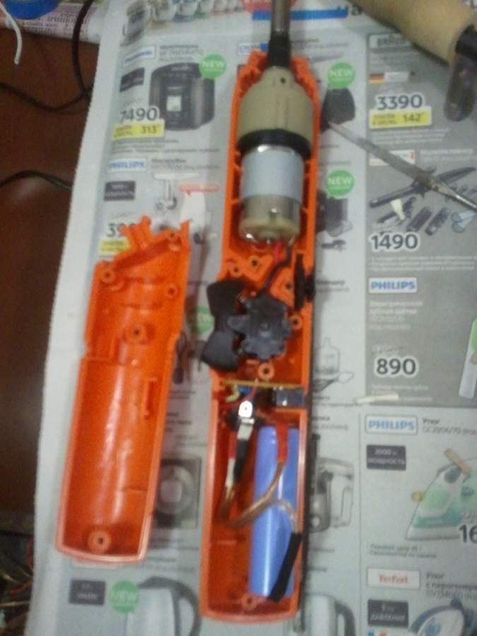

Посмотреть сообщение Сообщение от obivatel :
Там 3 контакта? Как её впаять в цепь?
В соответственно к полюсам аккумулятора, P - выход (ну P+ и B+ в данном случае совпадают)
ьудет ли она ограничивать силу отдаваемого тока?
с одной парой мосфетов (8205А) защита срубается на 3+ А, с парой - на около 7А
