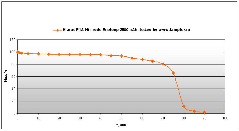

остальное допишу по мере появления фотоматериала, данных для графиков.

А стабилизация вполне рабочая, уже почти 1 час на тесте и яркость не падает

в обзор добавлен график на максимальном режиме.
