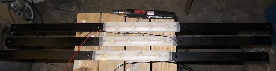

После установки двухярусной кровати в детской, я задумался об освещении внутреннего этажа. Долго думал как же сделать так, чтобы диоды получились закрытыми и не выпирало сильно, что если головой даже стукнуться в освещение, то не было серьёзных последствий ни освещению, ни голове -- тут только низкопрофильно можно делать. В общем, конструкция никак не получалась, пока не прикупил 12 * Cree MX-3 по случаю (надо было добить стоимость заказа до 100 евро). Случайно обратил внимание на продольные обрезки от труб Plexiglas Satin Ice, что у меня от других светильников остались, сложил с mx-3 и алюминиевой полоской 30 мм шириной -- идеально показалось. Вот тогда уже реально "зачесалось" -- надо делать.

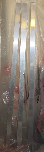

Использованные материалы: 12 * Cree MX-3, 3 алюминиевых полоски 880х30х3 (мм), попиленые обрезки Plexiglas Satin Ice длиной 25 см, какой-то драйвер с DX на 320 mA, расчитанный на 12 диодов. А так же провода, выключатели, шурупы и болтики.
Получвшийся результат:
Алю полоски.
Обрезки трубы.
Просверлил дырки, заматировал участки под покраску.
Покрасил чёрной краской.
Приклеил диоды.
Драйвер на фанерку и в термоусадку.
Закрыл диоды стеклом.

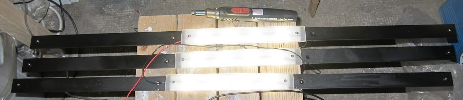

Проверил, что работает.

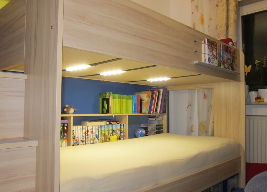

После чего принёс домой и помаялся с протягиванием проводов по дну второго этажа, чтобы ничего нигде не свисало и вообще было максимально недоступно. Получившийся спектр не тёплый, как я почему-то думал, что 5A будет потеплее.

Клёви. А включается оно как?
Не слишком ярко получилось? Ежли ночью включить - наверное, неприятно будет, источник света слишком близко. Или они для этого не предназначены?

На проводе выключатель, провод закреплён болтами, очень прочный. Выключатель получается со стороны подушки, только руку протянуть. Получилось, кстати, не слишком ярко, я бы сказал, что "в самый раз", т.е. ярко, но не слепит. Источник света получается хоть и близко, но свет рассеянный, источников много, каждый из них примерно 1W тянет. Свет хорошо распределён, цвет хороший, книжки читать приятно. Ночью спросонья включать не пробовал Но этот свет для этого и не предназначен, дети ночью спать должны.
