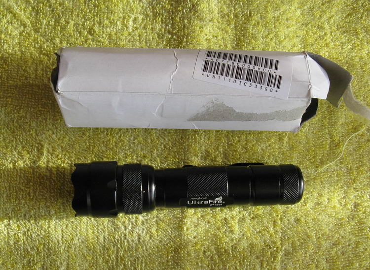

Пришел вот такой пакетик с пупырышками.
В нем был сам фонарик упакованный в пакет и картонную коробку со штрихкодом, две PostСard открытки от DD и везьдесущий пакетик с Colorful Crystal Mud

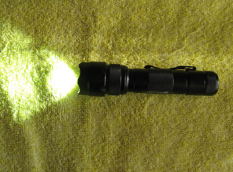

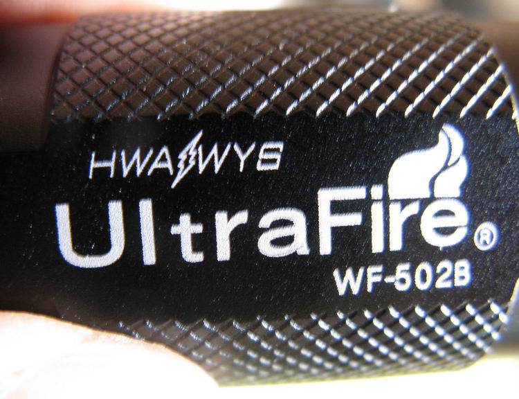

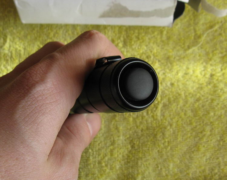

Сам фонарик - обычный Ultrafire WF-502B корпус черного цвета под один аккумулятор 18650, пришел опрятный, без сколов и царапин. Клипса удобная, но на мой взгляд мягковата, фонарик может соскочить с пояса.
Кнопка мягкая, четко-работающая, единственный минус такой компоновки - фонарик не поставить на хвост и при сильном нажатии хвостом фонаря о стол, например, фонарь включается. Об этом нужно не забыть при транспортировке в сумке

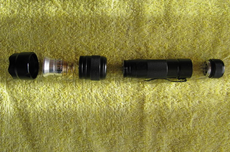

Фонарик разбирается на четыре основные части + LED модуль. Все резьбы отвинчиваются и завинчиваются хорошо, есть прокладки, но только на соединении трубки аккума и головы есть смазка.
Фонарик после установки аккумулятора сразу включился, что обрадовало. Режимов у дропина три: Максимальный (заявлено 600Лм), минимальный (на вскидку 25% от максимума) и стробоскоп. Памяти нет, включается на следующем режиме после выключенного.

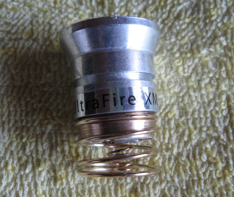

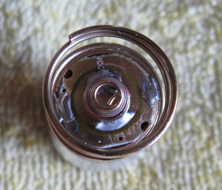

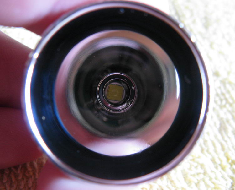

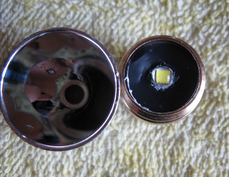

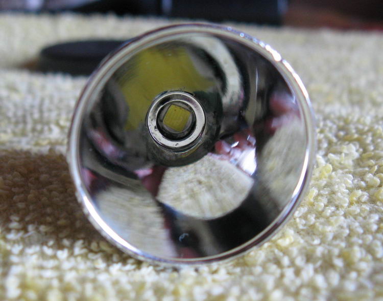

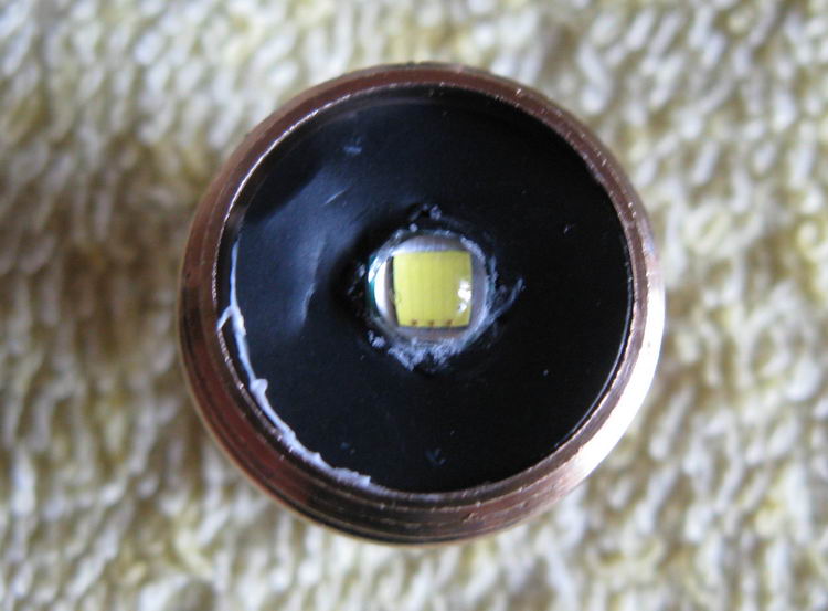

Далее - смотрим на модуль. Это обычный 26мм дропин-модуль с гладким алюминиевым рефлектором с установленным светодиодом Cree XM-L T6. сразу бросилось в глаза то, что светодиод совсем не отцентрован (возможно это просто мне так "повезло"), но как ни странно, на хотспот это не повлияло.
Также сам модуль был несильно закручен, в результате чего, закручивая корону фонаря светодиод на латунной подкладке выклучивается из рефлектора и перестает контачить с "-". Попытка сильно затянуть его привела к продавливанию тонкой прокладки на светодиоде и закорачиванию контактов светодиода на массу.
Проблема решается дополнительной прокладкой (я использовал тефлон) и сильным закручиванием плоскогубцами. Повезло, что драйвер модуля после таких издевательств выжил.

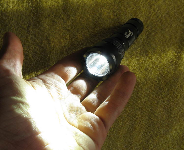

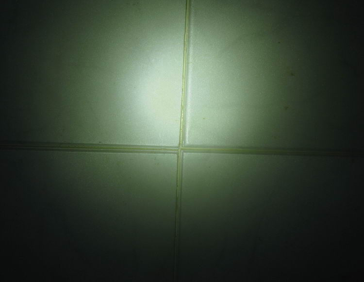

В заключении парочка бимшотов. На первый взгляд светодиод в моем фонаре попался нейтрально-белый, по сравнению с таким же в Brinyte XML-900 он более теплый со слегка заметным зеленоватым оттенком. Зеленоватый оттенок неплохо был виден на фотике.
Бимшот в потолок. 1,5 метра. Камера Canon A720IS, баланс белого - солнце, ISO 80.
Максимальный и минимальный режим:

У меня рефлектор КЗ делал на светодиод.
Пришлось расточить отверстие чтобы вообще светодиода не касался. На световом пятне никак не сказалось.
