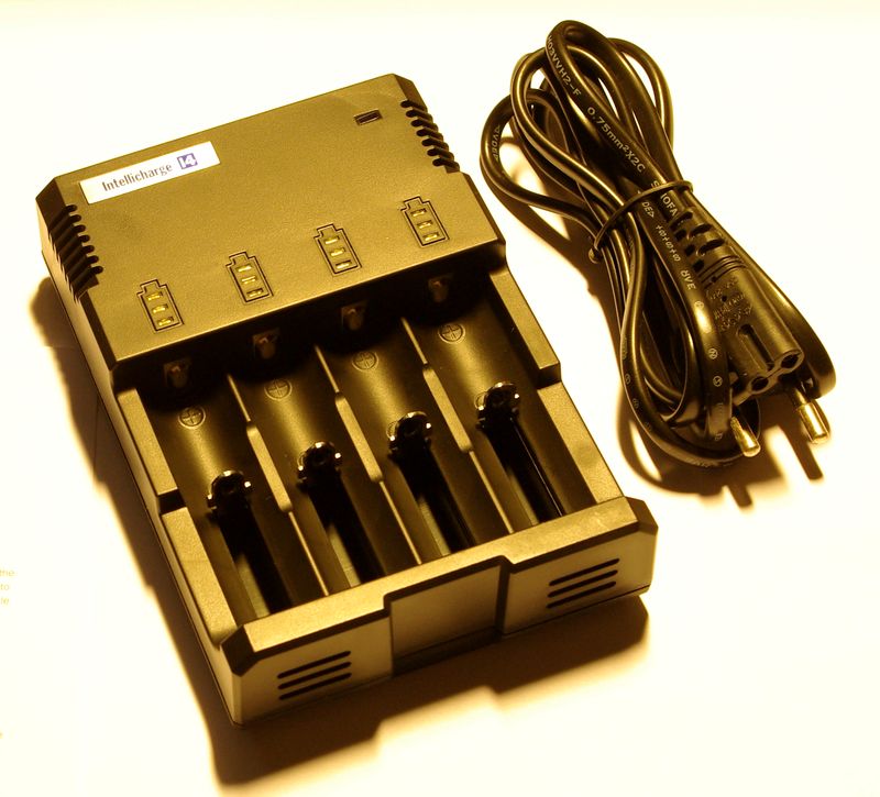

Теперь посмотрим на саму зарядку
https://picasaweb.google.co...
Для тех кто не в курсе это не ошибка и не прикол - зарядка действительно может заряжать разные типы аккумуляторов NiMh/NiCd/Li-ion разных емкостей и типоразмеров, причем одновременно.
Как видим разобрать зарядку наверно можно выковыряв резиновые ножки по углам. Пока это делать не будем.
Подгонка деталей очень хорошая - ничего не скрипит, нету зазоров и люфтов.

При включении зарядного устройства в сеть была замечена одна особенность (хотя вполне возможно это особенность моего экземпляра)
При подключении сетевого кабеля 220В появляется противный писк дросселя.
При подключении внешнего блока питания 12В 1А такого писка нету.
Пока что в работу и ее особенности, так же как и вопросы по поводу того насколько и какие каналы зарядки не зависимые и какие выдают токи не буду углубляться.

GP 2500mAh зарядка отказалась заряжать ( что было ожидаемо так как у них очень большой саморазряд и они лежали без дела более 1,5 лет) - одновременно мигание всеми 3мя индикаторами канала в котором стоит аккумулятор.
На внешнем блоке питания при работе горит красный светодиод. На самой зарядке индикатор питания синего цвета.
Пока что про зарядку можно сделать такие выводы -
- не очень дорогая (по акции были около 20$) можно найти в районе 25$
- возможность заряжать разные типы батарей
- 4 независимых канала
- хорошо собрана
Минусы
- в комплекте нету кабеля питания от автомобильного прикуривателя
- нету функции разряда пккумуляторов
- пищит при работе от 220В (используется внутренний преобразователь)
... продолжение следует...

По умолчанию Re: Sysmax Intellicharge i4 или батарейки в комплект не входят
Посмотреть сообщение Сообщение от Metatron :
Интересно что он в ней в тот момент заряжал и через шнур или БП.
Судя по фразе "Купил такую же, но без 12В" - наверное заряжал через шнур.
Значит, и правда лучше юзать через БП.
ага, сталбыть, пришла до мэни сегодня под лейблой джет бим сия зарядка
зарядил я тудымо слева-направо 2 Х18650, 1 хАА аккум и 1х10440
стал смареть на есело пермаргивающиеся светодиоды.
да, у комплекте пришел внешний БП 220\12 с переходником на нашенску вилку
ну я подключил через внутренний БП.
10440 зарядился, выдал тры зыленых рисочки.
остальные сталбыть помаргивают\18650-мигает одна рисочка былененькая
второй 18650-2 былененьких рисочки
1хАА-три быленеьких рисочки.
я в радости-сталбыть, заряжает и контролирует.
руку к заряднику-у ти епта , че за нах?
нах в том, что остатние тры аккума окромя зарядившегося 10440 горячие шо сец, руку надолго не удержать.
пощупал-подумал-решил что ну его нах и отрубил.
нагрелись как как парторг при виде не давшей ему честной давалки и пришедшей заявить на его приставания потные.
таки уже думаю-что тут делать?
я не 100 баксов, не могу всем нравится
так как работает, так и пишу.
если коротко, то при подключении через встроенный в зарядку БП аккумы становятся настолько горячими что руку отдергиваешь и становится реально страшно, потому как вероятность взрыва аккумов и пожара оцениваю как весьма высокую.
через внешний БП 220\12 попробую, может что к лучшему и изменится.
зарядка красивая, но такую работу, по моему, должна оценивать прокуратура, а не потребители играть в развлекушку "йопнет или нет, загорится или пронесет?"
